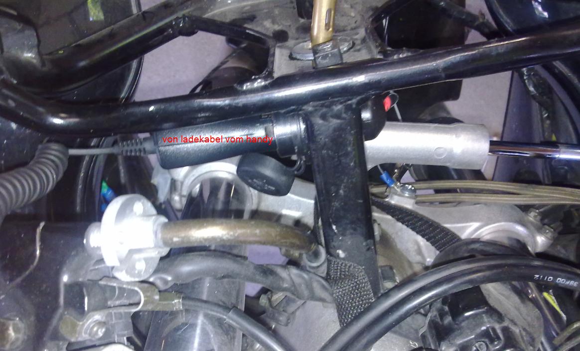

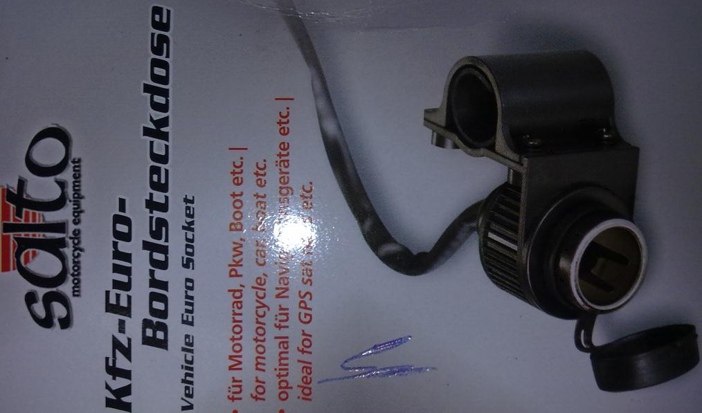

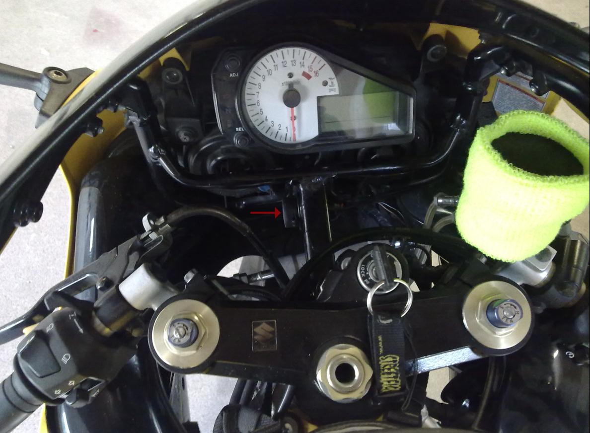

Hi was haltet ihr von der einbauposition,ist am Abblendlich mit einer sicherung angeschlossen.
für alle die eine 12 V einbauen wollen eine keine Anregung

Sieht ganz praktisch aus. Klappt aber bei späteren Modellen leider nicht, da diese geschweißten "cokpit Stabilisatoren" nicht mehr da sind und man es dort nirgendwo mehr befestigen kann.

Keine schlechte Idee! Muss mal gucken, wo ich sowas bei mir befestigen könnte ;)

Sieht gut aus!
Ein Freund hat die Steckdose hinten ins Fach eingebaut und ein langes USB-Ladekabel nach vorne gelegt, wo der Navi-Halter ist.

so hab ich es auch gemacht
steckdose unterm sozius und 2 meter usb kabel nach vorne gelegt
den stecker hab ich dann mit klett am bremsflüssigkeitsbehälter gemacht schweissband drüber fertig ;)
