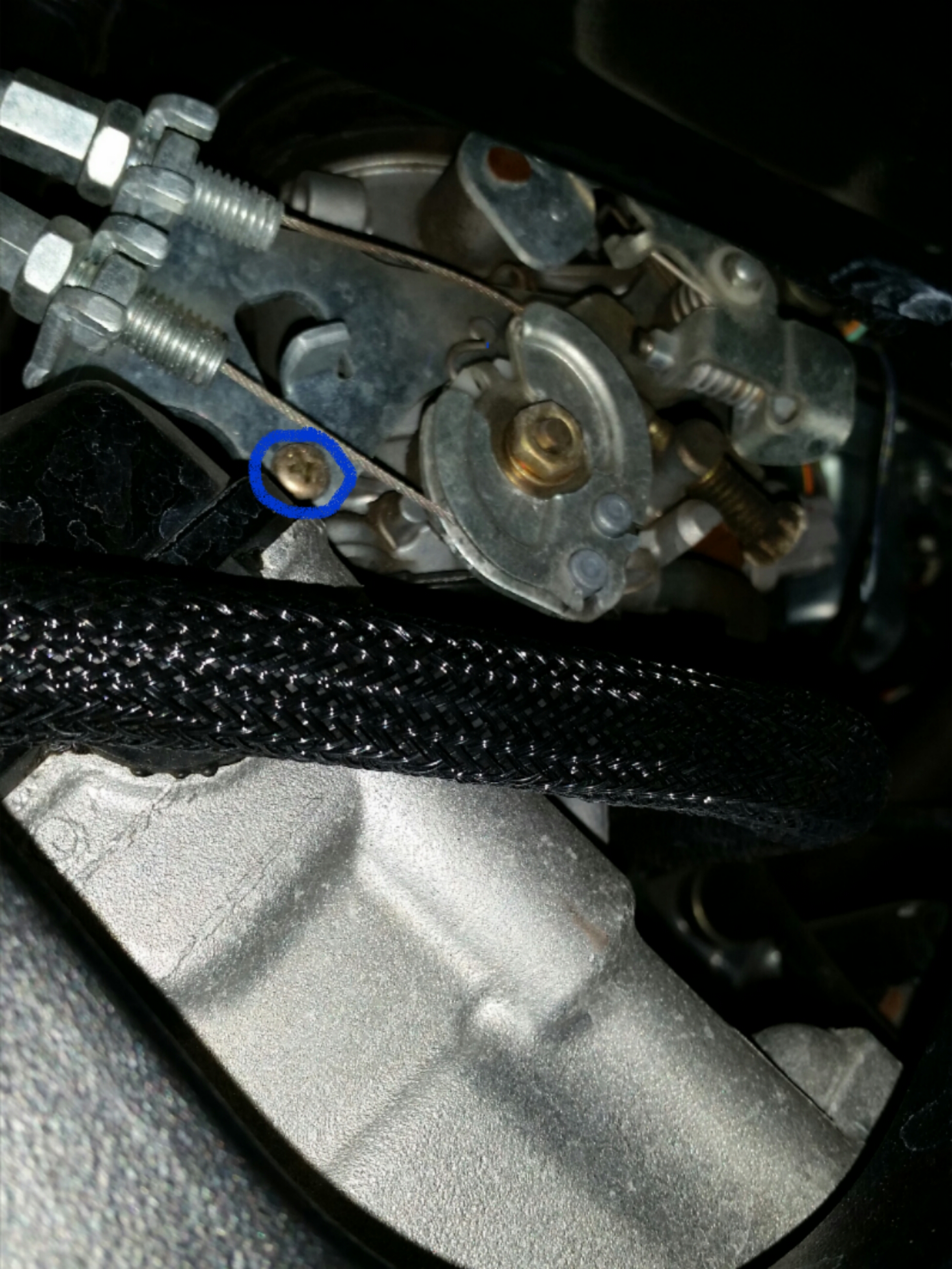

Hey zusammen.
Habe ne Frage zum Drossel Einbau an meiner 750er K6. ;)
Und zwar habe ich mir eine 48Ps Drossel (Gaswegbegrenzer) bestellt und jetzt frage ich mich, ob ich einfach diese Schraube da lösen muss, die ich auf dem Bild markiert habe, das Plättchen (Gaswegbegrenzer) da ran legen muss, halt in richtung des pfeils und dann einfach wieder festschrauben mit der dazugelieferten schraube?
Denn in der Anleitung steht ja was mit Luftfilterkasten ausbauen usw aber da kommt man doch einfach von der Seite ran!? Oder bin ich da falsch? :O
Kenn mich noch nicht soooo gut damit aus... :(
Wäre dankbar für hilfreiche Antworten :)

Oh, also war das gar nicht das richtige teil was ich da habe auf dem foto? Sieht nämlich genau so aus wie auf der anleitung finde ich :o aber das ist ja auf der linken seite

Ne ne das ist schon auf der linken Seite.( Sehe das Bild aber nicht)Bei der K6 muss es echt ohne großen Aufwand funktionieren, da ein Kumpel bei längeren Ausfahrten mal eben die Drossel ausgebaut hat und später dann wieder eingebaut. An der K8 ist es leider nicht ganz so einfach. Aber aus dem Alter bin ich jetzt zum Glück schon raus ...Bin so froh gewesen dieses Stück "Schrott" zu entsorgen! :-D

Hmm ich muss das Bild dann Sonntag zu Hause nochmal senden, oder ich guck nachher nochmal, weil ich es übers Handy hochgeladen hat. Oder kann mir jmd sagen was ich beim hochladen beachten muss vom handy, so das es klappt? Ich habe auf diesen "Baum" da geklickt und dann einfach das foto ausgewählt.
1neofox1
1neofox1
28.09.2013
275
Geschendorf
Suzuki GSX-R 750 K6
So, jetzt sollte man es erkennen können, oder? :)

Jip, da bist du RICHTIG!!!

Ok, sehr gut :) Also wie ich beschrieben habe einfach nur die schraube da rausnehmen, gaswegbegrenzer ran und mit der mitgelieferten schraube befestigen?
Wird die da unter diesem anderen da rechts untergeklemmt? Weis nicht wie genau das da heißt.
Noch auf irgendwas anderes achten?

Hört sich für mich gut an.
Ich würde nur vielleicht den Gaszug ein wenig kürzer stellen. Mir wäre das zu viel Spiel am Griff.

Jung, du musst dir mal was trauen! Da kann man nichts falsch machen! ;-) Hab für dich mal ein Bild aus alten Zeiten rausgesucht! Bitteschön
