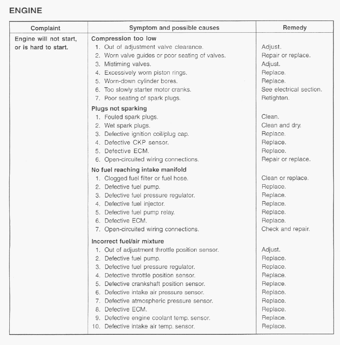

ich würde mal gerne wissen was und in welcher reihenfolge die suzuki bei ihrem selbstcheck macht?
da bei mir immer noch das berüchtigte chec im display steht vermute ich mal das sie sich während des checks irgendwo aufhängt.
wenn ich bei meiner heilen maschine einen gang einlege und den ständer draußen habe springt sie ja nicht an. allerdings steht das chec dann dauerhaft im display. somit vermute ich, dass sie (die kaputte maschine) sich ziemlich am ende während des checks aufhängt oder einen fehler hat, den sie nicht behoben bekommt.
habe heute auch mal alle stecker einer sichtprüfung unterzogen und anschließend mit kriechöl eingesprüht. da dürfte also erstmal kein problem sein.
so, nun zum kurbelwellenpositionssensor:
ich habe ihn mal nicht ausgebaut, da das kabel mittels dichtmasse an einer offenen gehäusestelle durchgeführt wird. ich hab bedenken, dass ich es nicht wieder dicht bekomme...
habe die spannung während des anlassens mal gemessen, also das eingangssignal, welches er zum steuergerät weitergibt.
laut handbuch sollte es bei über 0,5 V liegen. Es liegt aber nur bei 0,3 V maximal. Habe aber nur mit einem multimeter ( voltkraft vc-130 ) auf wechselspannung gemessen. keine ahnung ob das jetzt aussagekräftig ist.

so. habe den kurbelwellenpositionssensor an meiner heilen maschine auch gemessen. ich erreiche die gleichen messwerte von 0,3 V beim anlassen.
habe heute nochmal die stecker der zündkerzen überprüft. alle i.O.
ebenso das benzinpumpenrelais.
so, nochmal zurück zu dem killschalter, seitenständer schalter und kupplungsschalter.
alle haben eine funktion, bedeutet, wenn sie gezogen, heruntergeklappt oder umgelegt sind, dann dreht jeweils der anlasser nicht. somit kann ich doch von einer einwandfreien funktion ausgehen, oder?

also ein zündfunke kommt nicht an. das habe ich nochmal geprüft. die zündspulenstecker sind alle heile, genauso wie die kerzen.
die kraftstoffversorgung hab ich bis jetzt außenvor gelassen. habe den tank demontiert. habe aber immer starterspray eingesprüht wenn ich ausprobiert habe zu starten.

OK, dann ist die Frage kommt Spannung etc. bis zu den Spulen an?
Wenn ja, sind die Spulen defeckt. Wenn nein wird die ECU kein Signal rausschicken.

ich bin gerade am überlegen ob ich die stecker schon durchgemessen habe. also ob das steuergerät was rausschickt an signal... muss ich einfach nochmal prüfen.
was ist mit dem nockenwellensensor? der hängt ja auch in der verkabelung zu den zündkerzen. wenn der defekt ist, kommt dann auch kein funke?
