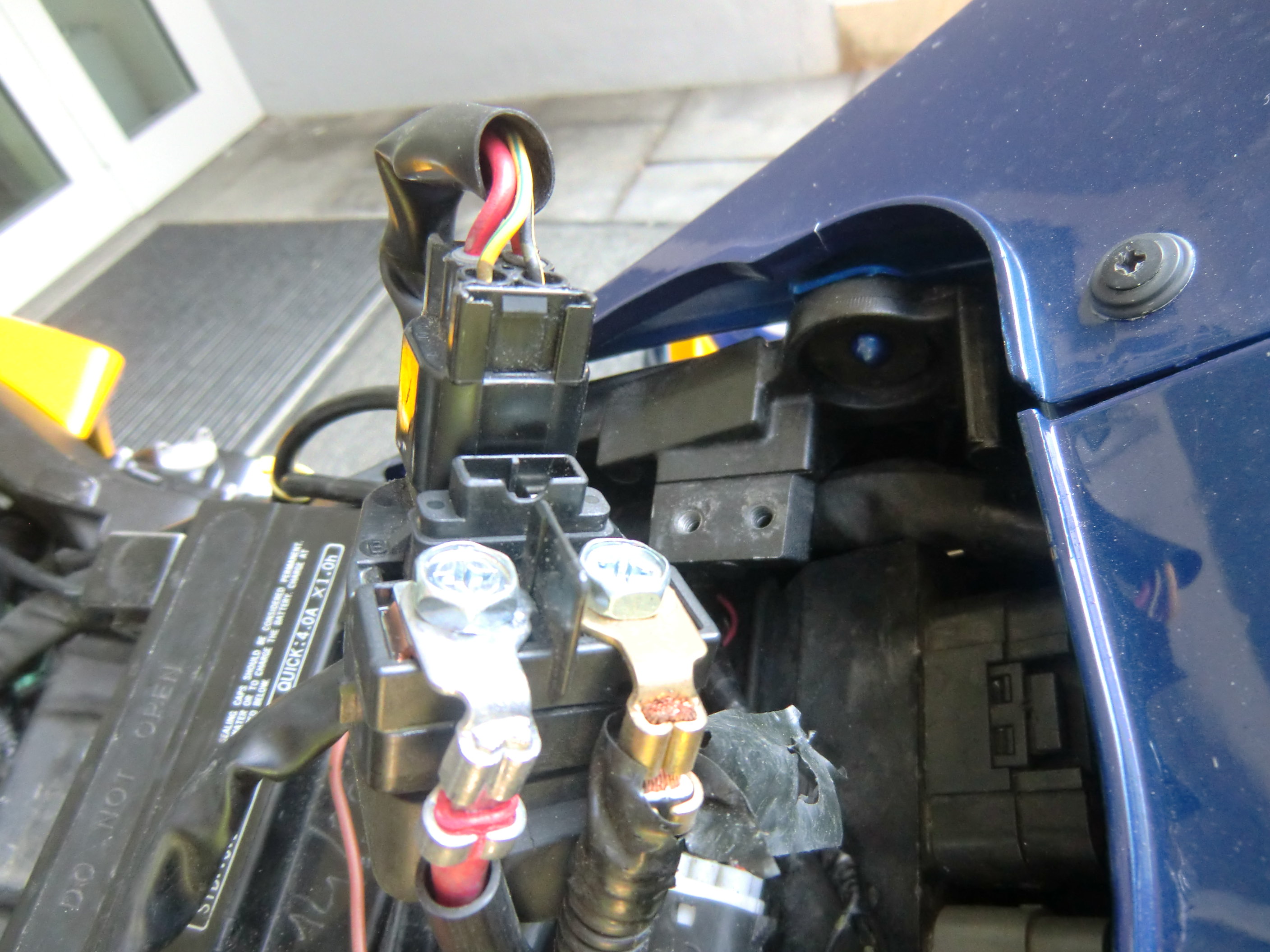

da die Problemserie meiner K6 einfach kein Ende nehmen will brauche ich wieder Hilfe von euch! Vergangenen Samstag ist bei mir mitten während der Fahrt das Moped ausgegangen, keine Beleuchtung mehr, kein Tacho mehr und kein Saft für Motor etc.
Batterie gemessen 13,51V, dann habe ich gesehn dass die 15A Sicherung die einzeln in dem Kästchen ist, ist defekt!
Desweiteren habe ich festgestellt dass beide Roten Kabel die aus dem Stecker kommen, heiß werden!
Wer weiss wo genau diese Kabel hin führen bzw. was sie Ansteuern?
A
AyerLaVi
02.01.2012
32
Stuttgart
Suzuki GSX-R 600 K9-
Hey,
das Kästchen ist dein Starter Relay.
Die Sicherung ist deine Hauptsicherung, da ich eine K9 habe bin cih mir nicht ganz sicher aber meine benötigt eine 30A-Sicherung...
Die 2 roten Leitungen kommen von deinem Gleichrichter.

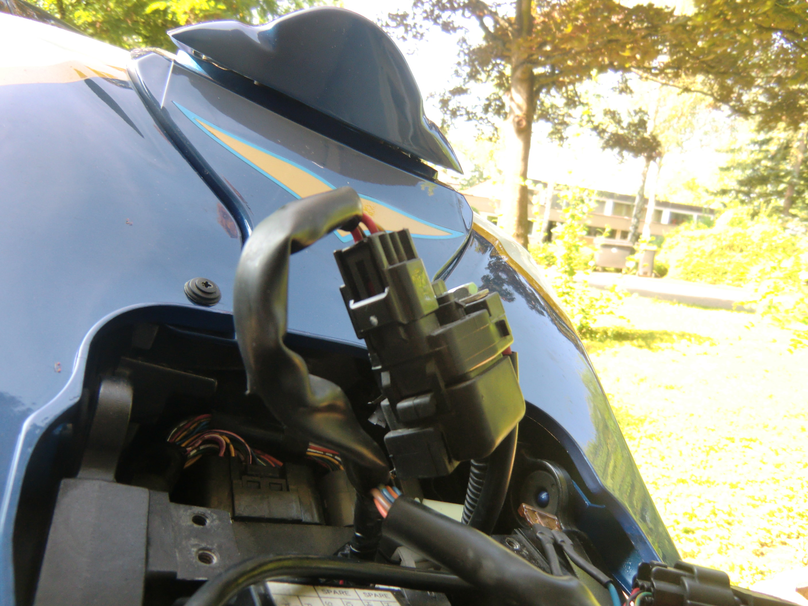

Nun wirds immer schlimmer mit dem Dreckshaufen!
Also neuen Regler eingebaut! Alles tip top, Batterie bekommt schöne 13,5 V usw.
AAAAABER.... Jetzt geht Zündung und alles andere nur noch wenn der Tank an sich den Rahmen vom Motorrad berührt! Aber vorher konnte man sogar Starten ohne das der Tank auch nur in der nähe war!
Leute ich bin sowas von am verzweifeln.... helft mir.... hat denn niemand nen Stromlaufplan von der 3/4 K6 ?
Also den zusammenhang der Tankmasse mit der Zündung geht mir mal so garnicht in den Kopf!

Naja dann hast wahrscheinlich iwo nen Masserfehler.. Wenn der Tank dran is dann "holt" sich "der Strom" seine Masse von dort und wenn nicht dann bekommt "er" eben keine... Musst halt mal alles schön durchmessen bzw anguggen.. Schaltplan googlen(kann etwas dauern) oder Rep-Handbuch ;)
