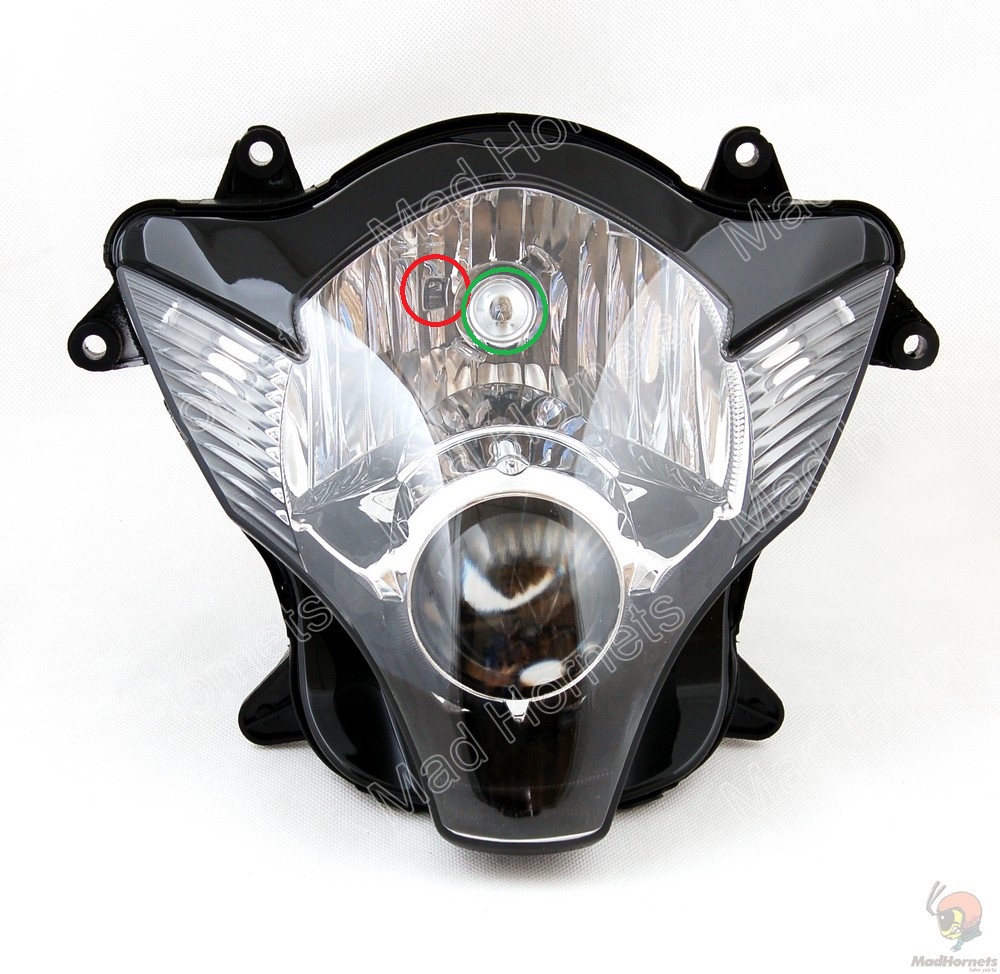

Hallo Gixxer,
bei meiner 600 k6 hat sich die abdeckung vom abblendlicht (die mit diesem milchglas (gründer kreis) leider aus der halterung (roter kreis) gelöst und hängt jetzt ein bisschen runter.Könnt ihr mir sagen ob ich da irgendwie dran kommen kann ? Hab schon im Forum gesucht und nur ein bisschen was dazu gefunden wie man die kanzel entfernt, obwohl ich das auch noch nicht so ganz kapiert habe.

Hab zwar die L0 aber eigentlich müsste das gleich sein.
Du musst nur die Instrumenteneinheit raus nehmen, dann kommst Du eigentlich an alle Lampen dran. Ist wahrscheinlich aus dem Sitz gelöst.

Ich werde es morgen mal ausprobieren nur ich wollte sowieso die Kanzel abnehmen weil da drunter ein Spaltmaß nicht passt denke mal da ist irgendwo was nicht richtig eingeklinkt..hab's aber so nicht reinbekommen, hab gelesen dafür muss man die seitenverkleidung entfernen aber ging so schwer mit den Pins ich dachte ich breche die ab

Ja wie gesagt, kenn die K6 nicht, aber die Instrumenteneinheit bei meiner ist nach lösen der einzigen Schraube wirklich ohne Probleme abzuziehen.
Die Haltenasen sind in Gummi gelagert und haben einen gewissen Widerstand vor dem herausziehen, aber da kann man nichts abbrechen.
versuchs halt noch mal eigentlich sind alle Suzukis sehr wartungsfreundlich zum selberschrauben konstruiert...

Also du hattest recht man kommt dran, wenn man die Tachoeinheit hochklappt, aber das Teil ist total wackelig weil das gebogene Blech was rausguckt nicht fest sitzt.
Hab schon alles versucht mit umbiegen und so weiter aber habs nicht fest bekommen :/ es hängt ein bisschen runter und das Licht flackert auch beim fahren deswegen..

War bei mir auch :) hab die tachoeinheit ausgebaut, das leuchtnittel rausgenommen und dann einfach wieder reingeklickt :) das war's

Das hatte ich auch vor aber ich konnte es nicht wieder reinklicken, ging einfach nicht :confused:

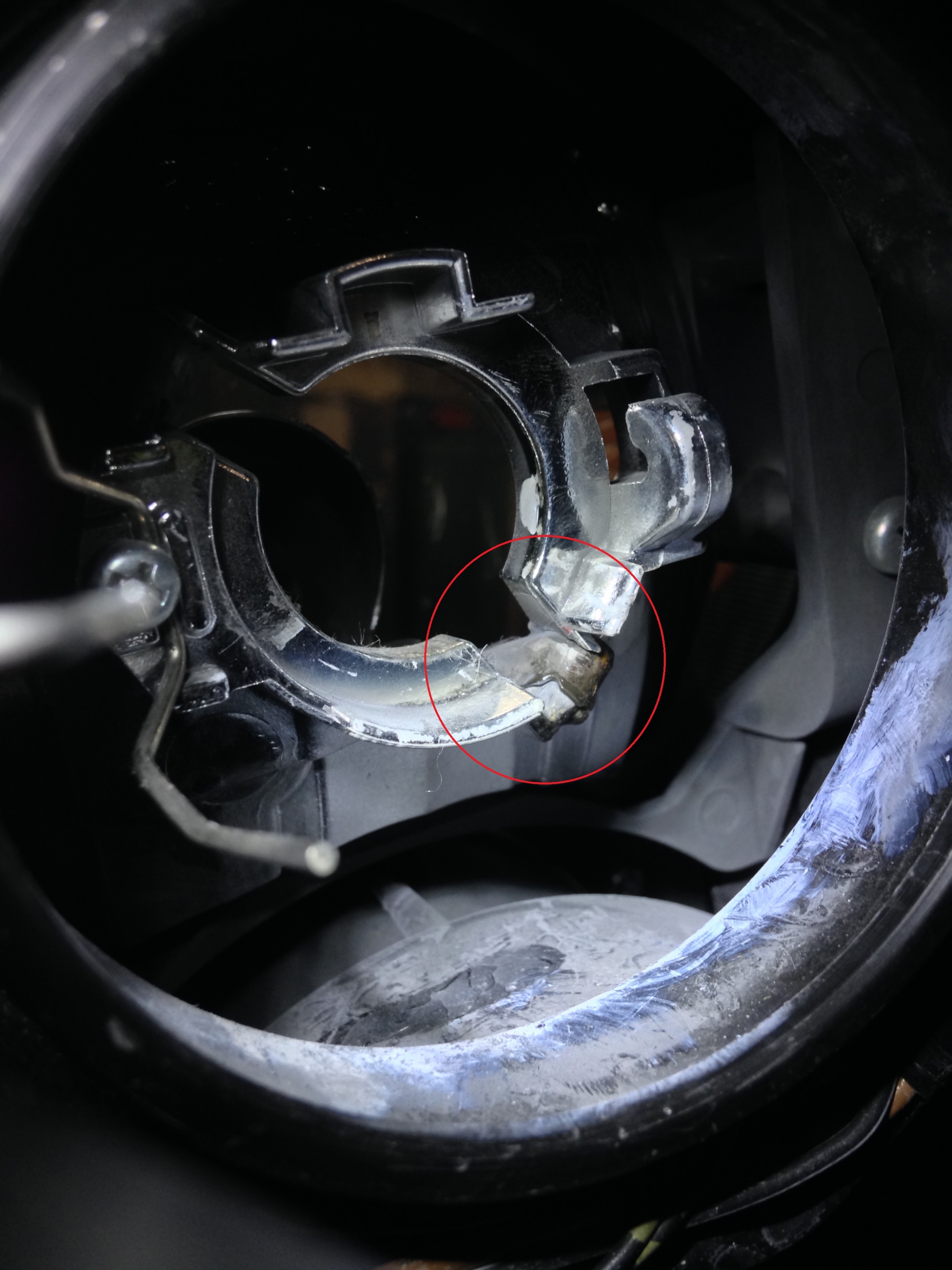

Ich muss den Thread hier nochmal ausgraben :mad:
Hab hier mal ein paar Bilder wie genau das jetzt aussieht:
Meint ihr man kann das vielleicht vorsichtig mit Heißkleber oder so festkleben ? Oder wird das zu dann auf Dauer zu heiß wegen dem Licht ?
Eine andere Idee hab ich im Moment nicht :confused:

Heißkleber würde ich nicht nehmen. Selbst der Sockel einer Lampe wird heiß genug, das der Kleber wieder weich werden kann.
Hast du denn da eine zu starke Lampe drin?

Morgen kommen die mtec superwhite rein und vorher waren die originalen drin.
Hm der metallkleber scheint mir im Moment die beste Option.125 grad sollten da doch nicht entstehen.
