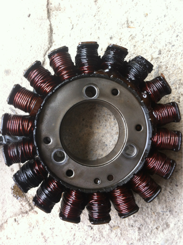

Habe jetzt mein Bike erstmal zerlegt und die ganzen Kabel und Stecker usw angeschaut... Nichts auffälliges..
Jedenfalls wollte ich nochmal nachfrage, wollte die Lima durchmessen und hab jetzt ein paar mal gelesen das ein Stecker unter der Airbox sein sollte, aber wenn ich das Kabel nachgehe von der Lima weg, kommt dort schon ein Stecker, kann ich dort auch messen ?
Sollte das alles das bei allen drei Kabeln das gleiche anzeigen?
Kann ich dann den Lima Deckel runterbauen bzw den Stator ohne Spezialwerkzeug?
Was ich so gesehen und gelesen habe ist der ja auf der Innenseite vom Limadeckel?!
weiß das einige das thema schon mehrmals durchgekaut haben, wäre trotzdem dankbar um ne nette antwort :)
