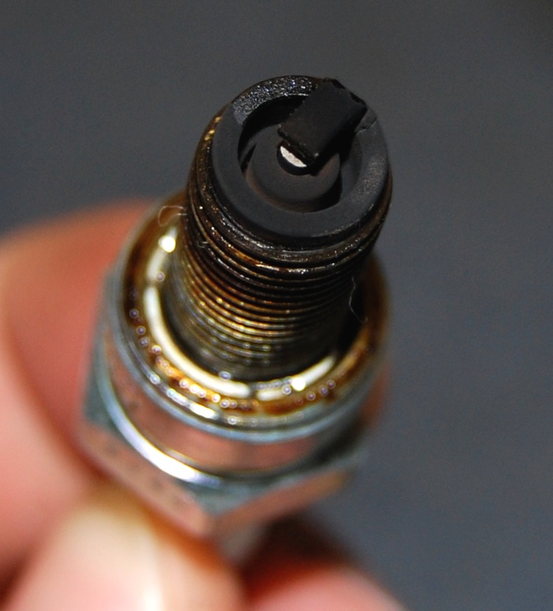

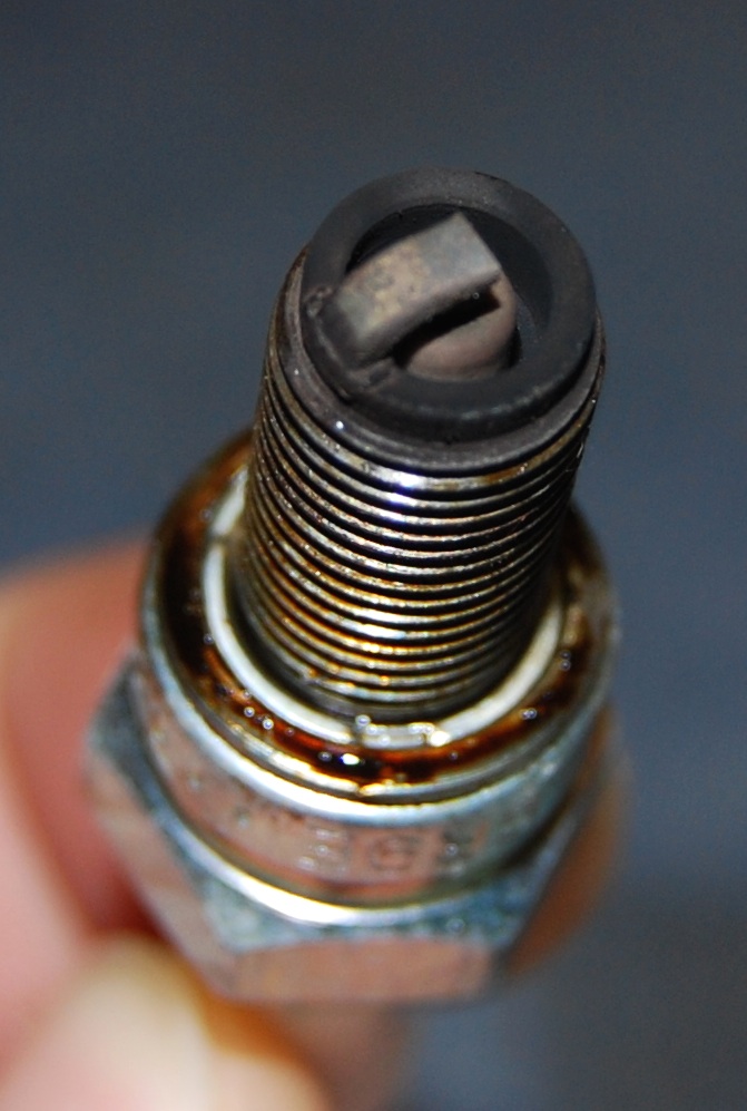

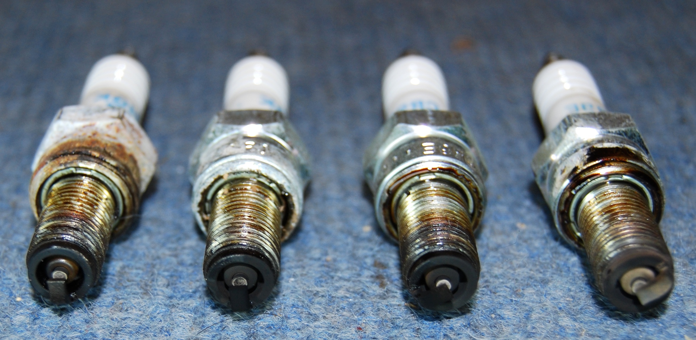

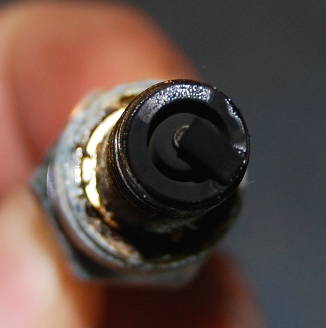

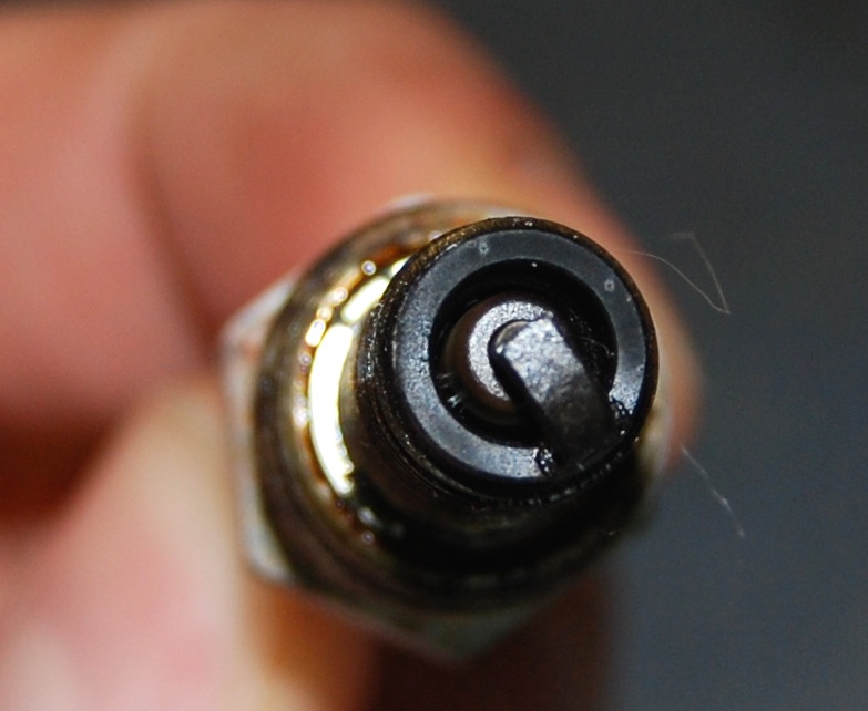

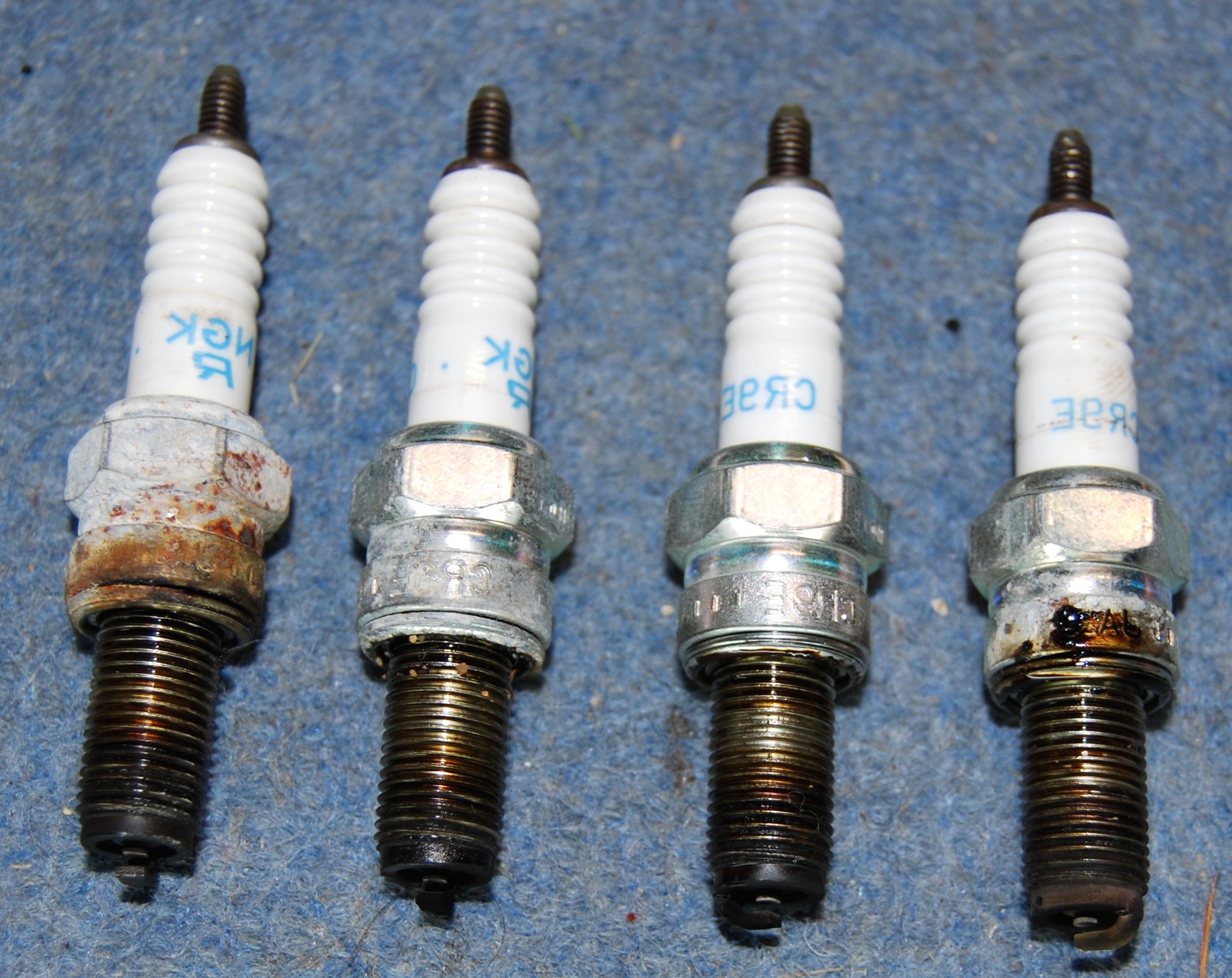

Also Eigendiagnose! Kabelage klappt alles. Hab nu die Zündkerzen ausgebaut und mich trifft der Schlag! Eins vorweg, die Dinger sind keine 4000 km alt, soll aber mal nichts heißen! Ich lade nen paar Bilder hoch! Von links nach rechts, bzw. oben nach unten, ist 1 bis 4. Die 1 macht mir am meisten Sorgen! Rost?!?! Ansonsten alle verölt. da ich aber von den Dingern keine Ahnung habe bitte ich um weise Erklärungen! Kann es daran liegen, dass se nach der Werke nicht mehr läuft? Heute Abend bestell ich auf jeden Fall vier neue!

Die letzte sieht am besten aus, denke die anderen 3 Zylinder laufen etwas zu Fett,würde die Kerzen mit ner Drahtbürste säubern und korrekten Elektrodenabstand herstellen und mal prüfen ob alle einen Funcken bringen,wenn das alles gegeben ist und sie trotzdem nicht richtig läuft, Vergaser reinigen und richtig einstellen ;)

die 1. sieht sehr sehr alt aus...
die 4. scheint die einzige zu sein die einigermaßen ok ist,bei den anderen passt die einstellung des vergasers überhaupt nicht.
total verrußt und nass ,was auf eine zu fette einstellung des vergasers deutet.
dies kann auch passieren wenn dein kaltstarter(choke) nicht richtig funktioniert,dann müsste sie wenn sie warm ist sehr schlecht laufen.
kurzstrecken können auch zum verrußen führen!!!
des weiteren kann eine falsche zündkerze mit falscher wärmekennzahl die ursache sein da eine kerze sich bei einer bestimmten temperatur quasi selbstreinigt.
ich würde mal zu einer anderen werkstatt gehen.
solche sachen müssen die einfach können und beheben,sowas darf nach der wartung nicht sein.
