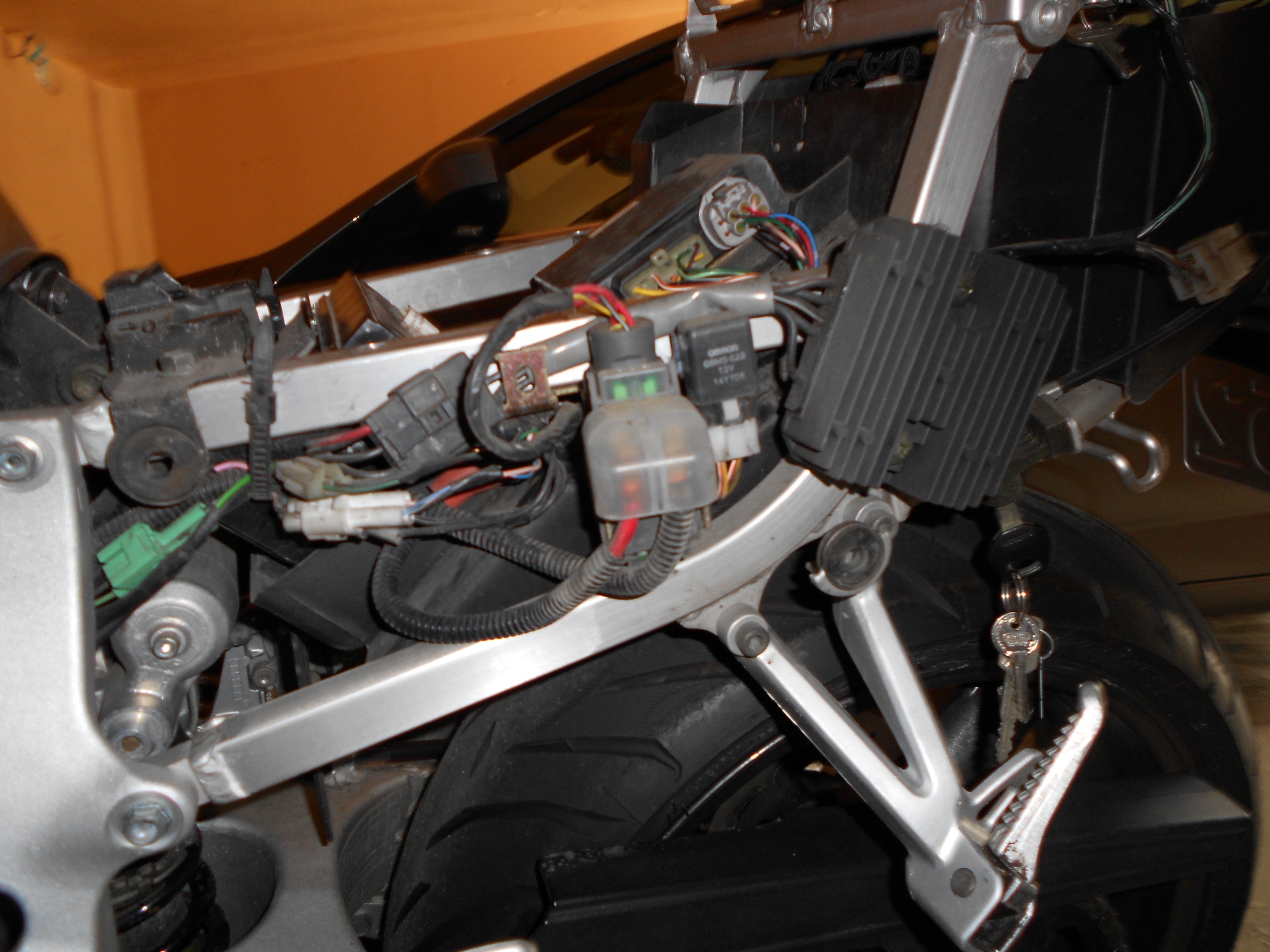

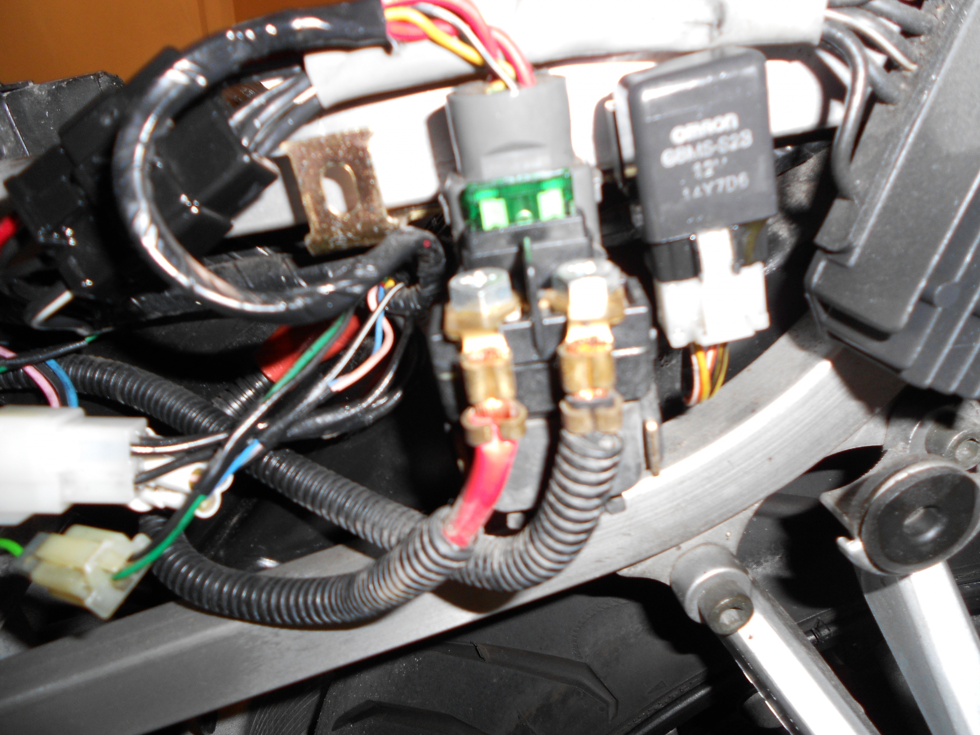

So also habe jetzt ehute die verkleidung komplett abgebaut und alle wirklich alle stecker gezogen gereinigt mir bremsenreiniger und mit kontakt spray eingesprüht und siehe da sie läuft viel besser an! Hoffe bilde mir das nicht ein. :)
Hier mal paar Fotos.
Ach ja das mit dem überbrücken hab ich auch gemacht hat ohne probleme geklappt. Also der Anlasser ist sofort angesprungen.
Hoffe kann vielleicht dem ein oder anderen mit den Pics helfen.
