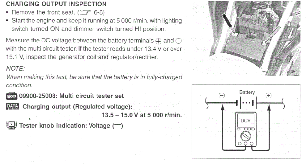

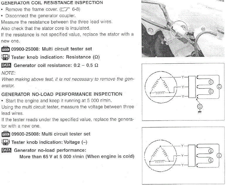

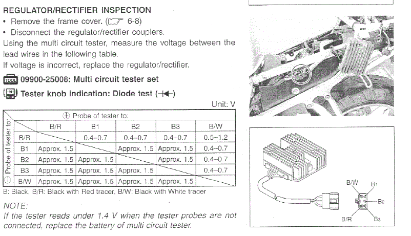

Hi,
ich hatte unter umständen das gleiche problem mit dem 2001'er model, bei mir wars der limaregler.
bei der fehlersuche bin laut werkstatthandbuch vorgegangen. die betreffenden artikel hab ich angefügt.

so, jetzt habe ich mir nen deutsches Handbuch gegönnt,
so wie es aussieht ist die lichtmaschine alle. grrrrmmmmpf
