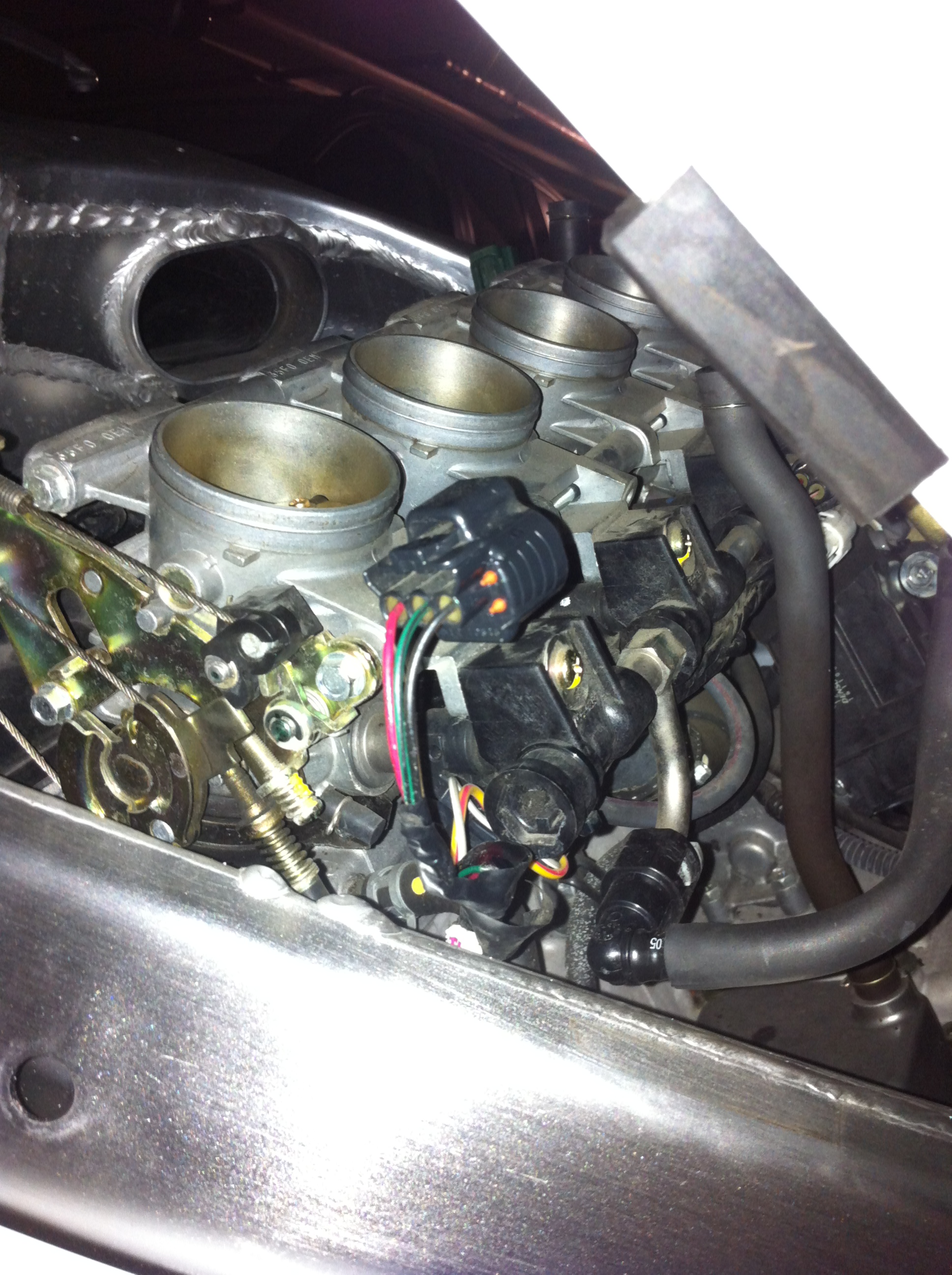

Hi,
da in den nächsten Tagen meine Drossel von Alpha Technik kommen müsste *cry* , hab ich schonmal mein Babe vorbereitet.
Jetzt weiß ich nur nicht ob es reicht wenn ich jetzt die Airbox abnehme, oder ob ich mich noch tiefer reinarbeiten muss.
Das bild is direkt unter der schwarzen Airbox (abgenommene Airbox).

Schau mal hier rein, wird der Ausbau einer Gaser Maschine beschrieben.
Ist aber die gleiche Arbeit.

Also nach den bildern muss ich mich noch weiter reinarbeiten. Richtig? Dann müsste ich ja auch den Gaszug (unten im bild) abbauen oder kann der dran bleiben
Ist es normal, dass auf der rechten seite eine Torx schraube drin is?

Genau unterhalb der Vergaserleiste ( Einspritzleiste ) sollten nochmal die Anaugtrichter zu sehen sein. An die musst du ran!
das mit der Torx kann ich dir leider net beantworten.

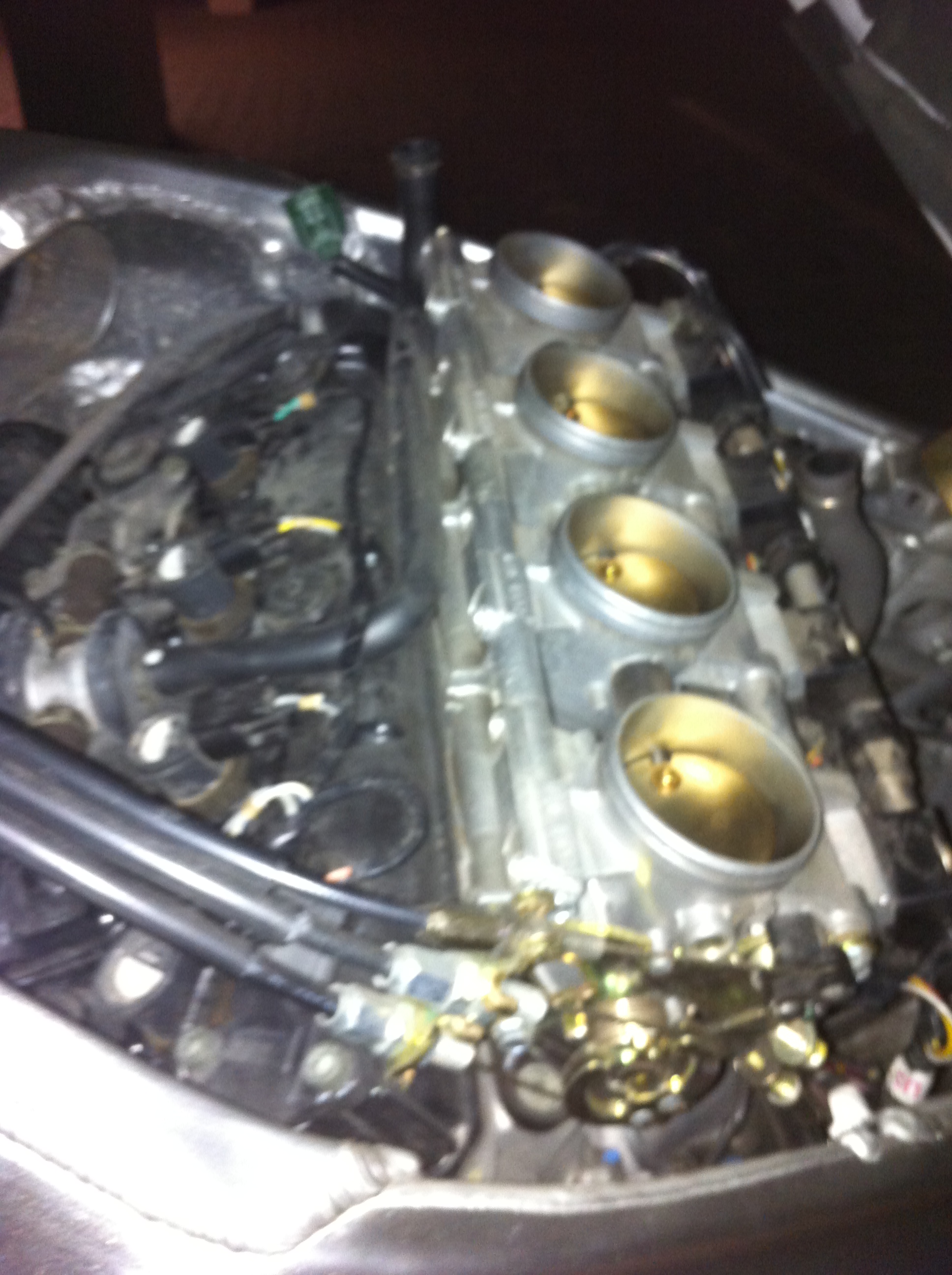

Hier nochmal ein bild vll. hilft es

Du bist bei der verlinkten Anleitung bei "Step 3". Löse einfach die 2 Schraubenschellen und du kannst den Vergaser anheben. Da kommen denn die Drosselblenden rein. Nimm dir einfach nochmal Zeit und schau es dir in Ruhe an.
