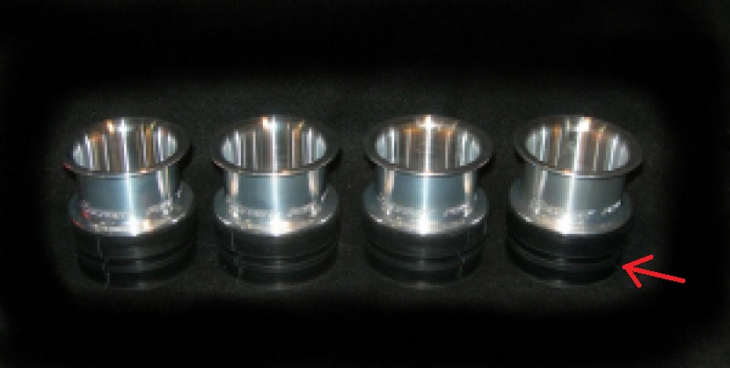

Das ist eigentlich recht simpel. Ich hatte meinen LuFi-Kasten an der K7 mal runter und auch die Trichter raus.
Der LuFi-Kasten selbst ist normal nur ganz dünn, auch an den Öffnungen. Die dicken "Wullste" die um die Öffnungen herum zu sehen sind, sind aus Gummi und kommen von den Trichtern.
Sie bilden den Übergang zum Vergaser und ragen eben auch nach Innen, dort sind sie als Trichter zu erkennen.

Naja... nenne es wie du willst, ich dachte so wäre es am einfachsten. Natürlichen haben die neuen Bikes eine Einspritzung. Trotzdem haben sie Drosselklappen und über diese sind die Trichter gestülpt.

Habe leider kein vernünftiges Bild finden können... diese hier sind aber sehr ähnlich nur eben nicht komplett aus Gummi.
Der Pfeil markiert den Teil der Trichter den man auf deinem Bild sehen kann. An ihm ist auch die Schelle befestigt die man ebenfalls auf deinem Bild gut Erkennt.
