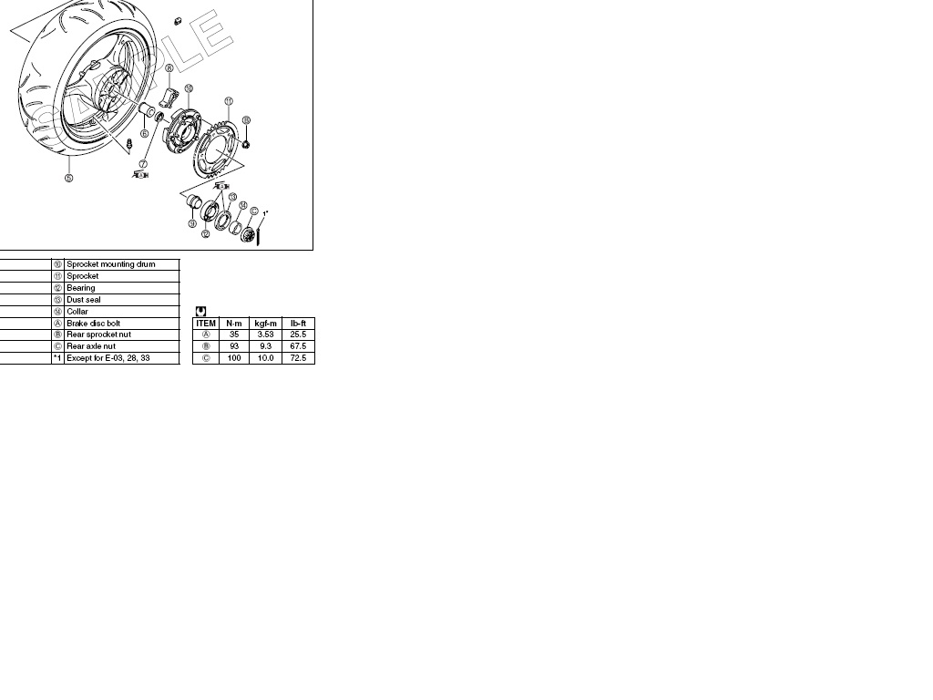

Moin wollte mal wissen mit wieviel NM ihr euer Kettenradträger anzieht? Hab es mit den 93NM aus dem Werkstatthandbuch gemacht und ein Bolzen hat das nicht Überlebt und dreht im Gummi jetzt leicht mit... Alle anderen sind auf ca 65-70NM angezogen..wollte die jetzt aber nicht auch noch Überdrehen.
Also hatte jemand schon mal das Problem?

Ich hatte das auch mal, jedoch dabei nichts überdreht. Der Bolzen dreht sich im "Gummi" mit?!
Soweit ich weiß, gibts da verschiedene Stärken der Stehbolzen, zumindest bei der k1..

Ja laut Service manual steht bei den Schrauben 93NM.. hab mich nach und nach rangetastet weil mir das auch ziemlich hoch erschien. Ja und jetzt dreht der eine Bolzen im Gummi mit..kann sich zwar nicht Lösen aber muss ja beim nähsten Kettenkit wieder ab. kettenradträger1.jpg

Hatten wir schonmal 90Nm sind viel zu viel! Druckfehler.
30Nm!
Hinterrad muss raus, dann lässt sich der Kettenradträger abnehmen. Stehbolzen raus und dann je nachdem wie es aussieht, Loch aufbohren -> Helicoil oder neuer Kettenradträger.
Wenn du riesen glück hast sind die von hinten mit einer Mutter gekontert (ich glaube es aber nicht, die müssten direkt im Alu verschraubt sein.)
Und die sitzen nicht im Gummi, das siehst du aber dann.
Es kann auch sein das sich der Stehbolzen nur gelöst hat und wieder angezogen werden muss, bin mir gerade unsicher mit der Drehrichtung. Musst du mal schauen.

ja werde das nochmal zerlegen und evtl. einen neuen verbauen
