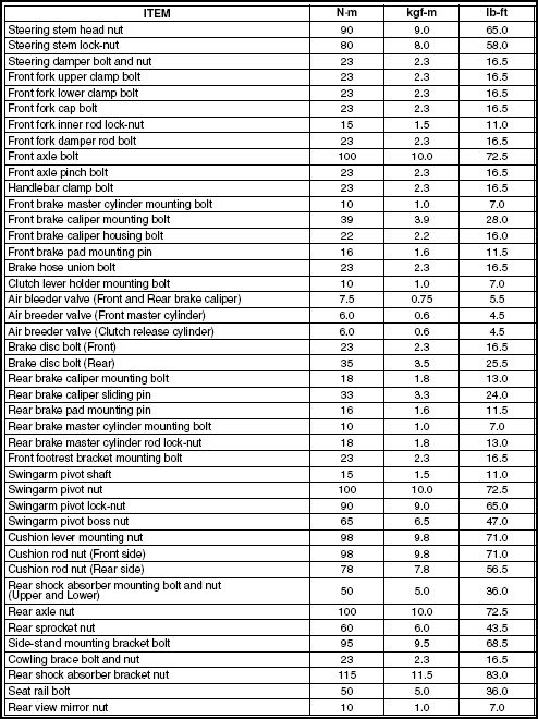

Hat denn einer zufällig die Anzugsdrehmomente für die Bremsscheiben bei ner Kilo 9 (oder 8, sollte sich ja nicht viel ändern)
Bräuchte die für vorne und hinten.
Sag schon mal vielen Dank
