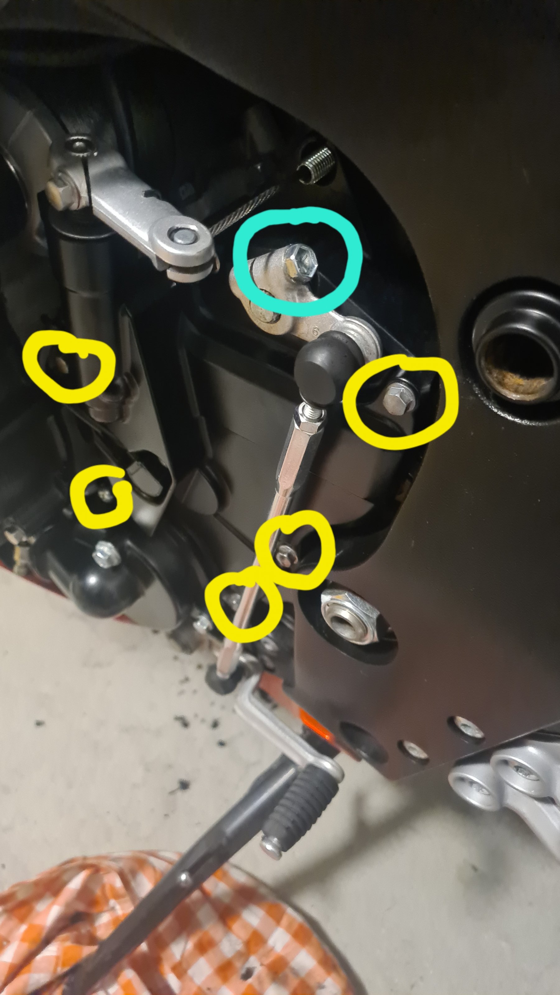

kennt jemand von euch zufällig die Newton-meter für die im Titel beschriebenen Schrauben?
Ich habe das ganze Werkstatt Handbuch...
Orange_Gixxer
Hallo zusammen,
Ich habe das ganze Werkstatt Handbuch durchsucht aber nichts gefunden...
Anbei noch ein Bild auf dem die Schrauben zu erkennen sind.
Maschine ist eine GSX-R 750 K8.
Vielen Dank.
6 Nm sollte für die Gehäuseschrauben reichen. Für die Klemmung kannst du 8 Nm nehmen.
