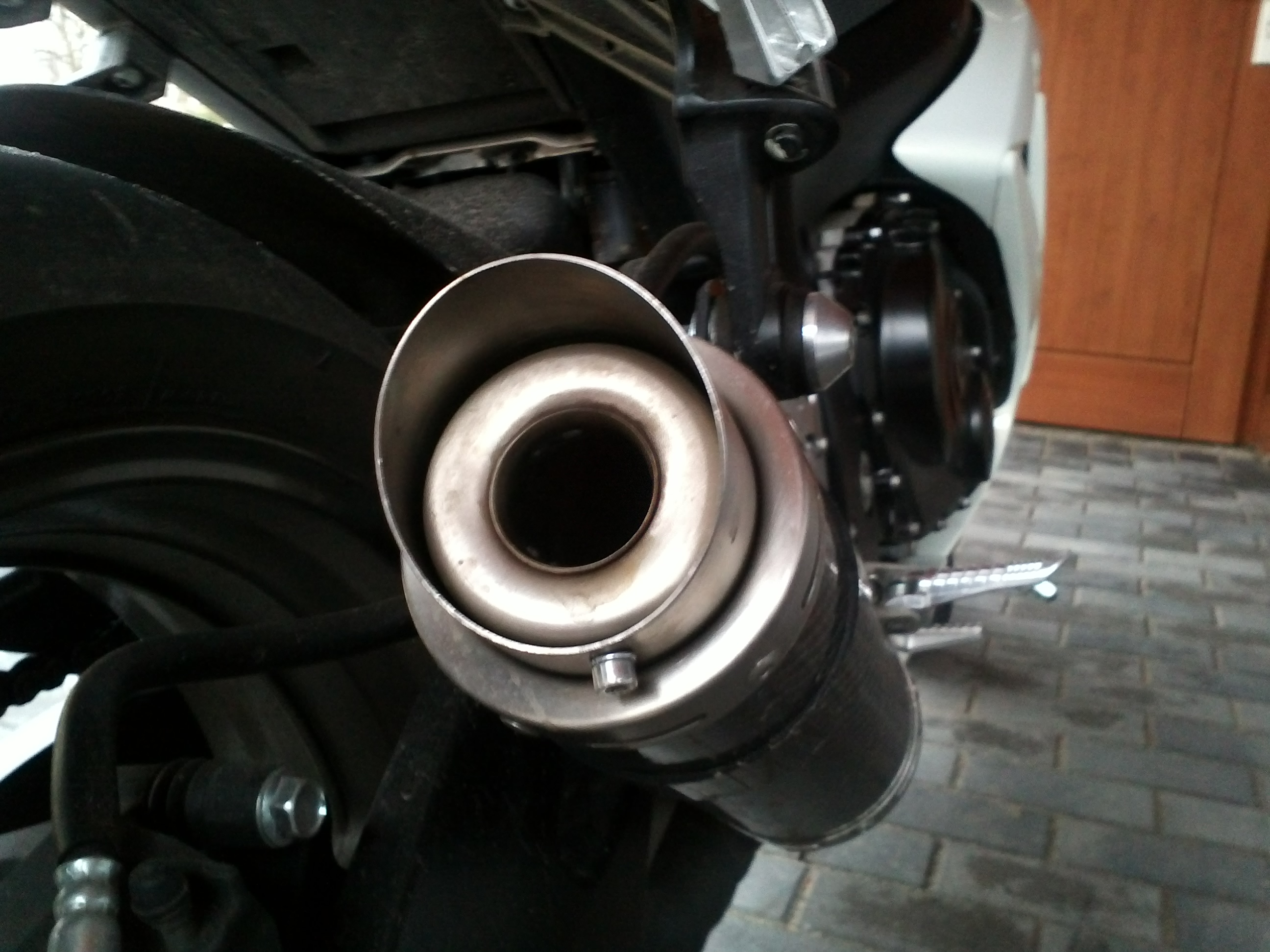

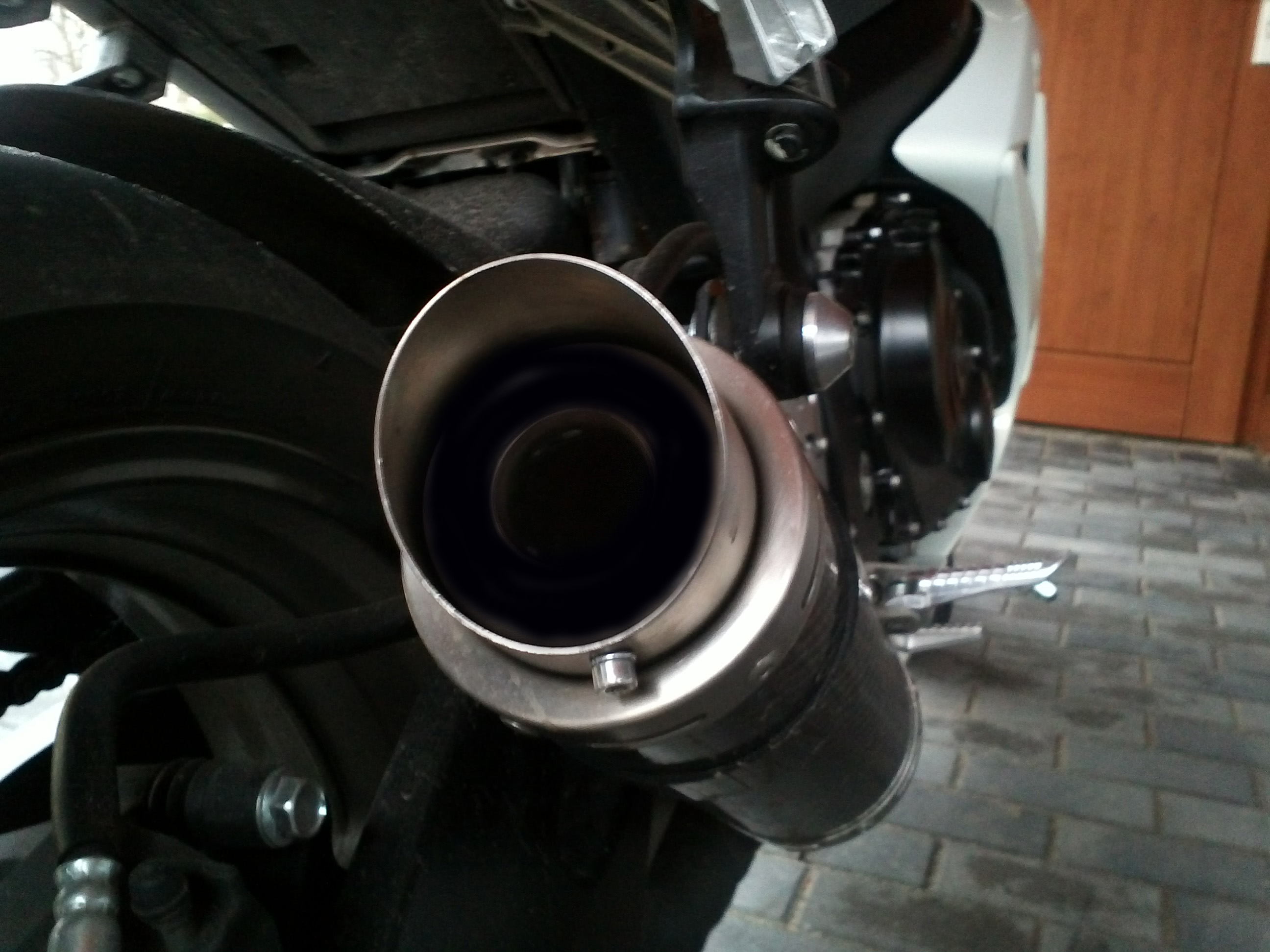

ich würde gerne mein Auspuff schwarz lackieren. Hat jemand in diesem Bereich schon Erfahrung.
Was muss ich da für eine Farbe kaufen damit es auch hält muss ja bestimmt Hitze und Wasser beständig sein. Soll ich dann den Pinsel nehmen oder lieber besprühen lassen?
Habe mal 2 Bilder hinzugefügt wie es jetzt aussieht und wie es aussehen soll.
