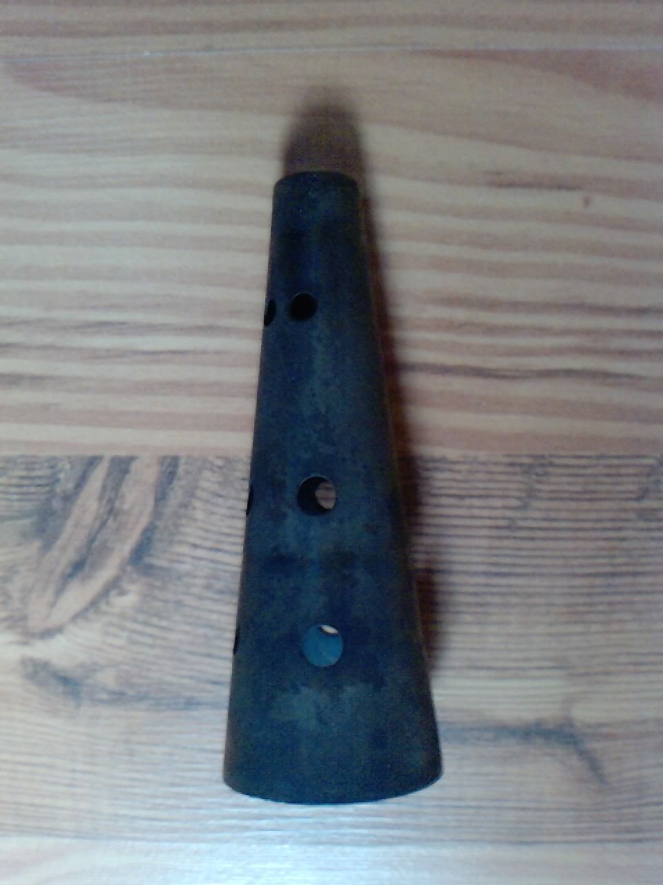

habe gestern mein auspuff abgebaut da eine schraube weggegammelt ist und ich sie erneuern muss als ich den topf abgenommen habe ist mir schon der trichter der im topf ist entgegen gekommen und dieses gitter innen drin ist auch lose!! jetzt ist meine frage wie sind die beiden sachen normalerweise befestigt?? weil wenn ich den trichter wieder rein schiebe und den topf anbaue rutscht der trichter zurück und fällt in den krümmer!!
Christopher
Ist nen DB-Killer von Hashiru (Polo) der wird nicht großartig befestigt.
Reinstecken und bissl mit ner Feile oder was auch immer in den ESD passt festklopfen.
Hatte so einen Dämpfer mal an der Srad,mir ist das ding nie in den Krümmer gerutscht.
Und was für ein Gitter? Meinst das Rohr?

ja das rohr mit den löchern um das die dämmwolle ist das ist auch locker das mit dem festklopfen habe ich mir auch schon gedacht aber da das andere rohr auch lose ist ist es ein bisschen schlecht
