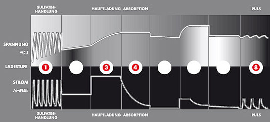

Ctek 3600
Ladevorgang: MULTI XS 3600 lädt vollautomatisch und vierstufig
1.Absinken des Sulfatgehalts
Sulfatbatterien mit sinkendem Sulfatgehalt werden durch Pulse (Langzeitladung) geladen.
2.Volllastladung
Dies ist der Hauptladevorgang, in dem 80% der Ladung erfolgt. Der Lader liefert dabei die maximale Strommenge, bis die Polspannung aufs eingestellte Niveau gestiegen ist. Nach einigen Stunden geht der Lader zur nächsten Phase über, auch wenn die Maximalspannung noch nicht erreicht ist.
3.Absorptionsladung
Fertigladung, Polspannung wird auf eingestelltem Niveau erhalten. Während dieser Phase verringert sich der Strom allmählich. Falls die zulässige Zeitdauer für die Absorption überschritten wird, geht der Lader automatisch zu einer Kontrollmessung über.
4.Langzeitladung (Puls)
Die Ladeleistung variiert zwischen 95% und 100%. Die Batterie empfängt Ladeimpulse bei Absinken der Spannung und erhält somit die Spannung stets auf dem gleichen Niveau. Das Ladegerät kann monatelang angeschlossen bleiben. Bei Belastung der Batterie oder Absinken der Polspannung startet der Lader einen Ladeimpuls, bis die Polspannung wieder das eingestellte Niveau erreicht hat. Dann wird der Ladeimpuls abgebrochen und erneut wieder aufgenommen, so lange der Lader sich in der Phase „Langzeitladung“ (Puls) befindet. Bei stärkerem Absinken der Polspannung kehrt der Lader automatisch zum Anfang der Ladekurve zurück. Kontrollieren Sie nach Möglichkeit den Flüssigkeitsstand der Batterie.
