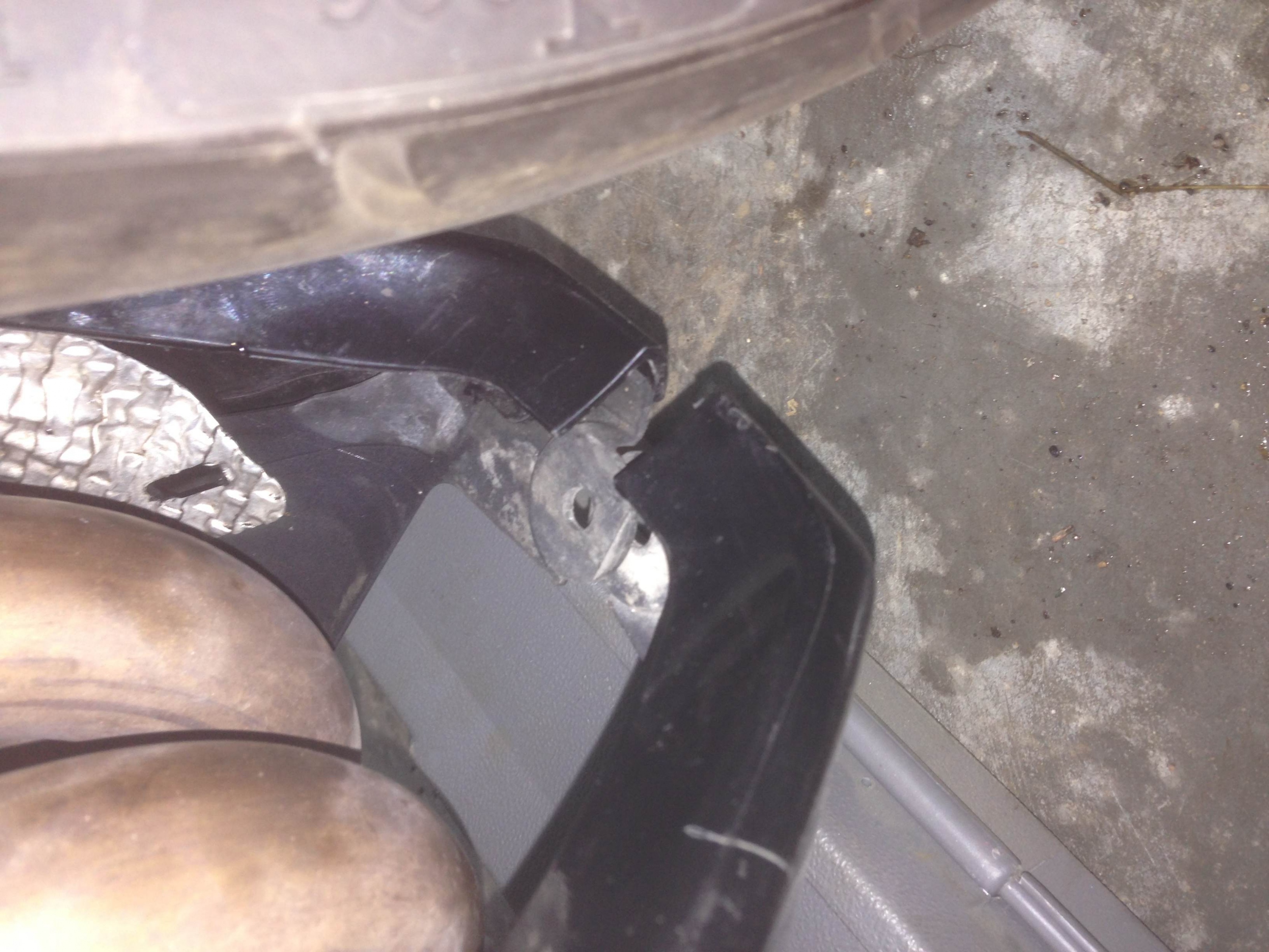

Guten Abend Freaks ;)
Ich hab heute bei meiner 600er K6 die rechte Seitenverkleidung abmontiert. Allerdings passt sie jetzt unten am Bug nicht mehr zusammen.
Könnt ihr mir sagen was ich falsch mache oder habt ihr Tipps wie es klappen könnte? Ich bin mittlerweile am Verzweifeln:(

schau mal unten den kompletten stoß entlang ob da eventuell irgendeine überlappende verbindung wie vorn ist und die vllt aneinander stößt. hast schon mal wieder komplett abdebaut und geschaut ob irgendwo was anstößt? sollte eigentlich ohne groß spannung gehen...was ist das graue da drin?hast da was geflickt?

Abgebaut hab ich sie schon nochmal komplett aber da ist mir nichts besonderes aufgefallen. Der Rest passt einwandfrei nur unten am Bug gehts nicht zusammen. Eingeklemmt ist auch nichts. Das Graue ist nur eine Schachtel und gehört nicht zur Verkleidung ;)

hast du mal n bissel druck drauf gegeben?nur nich zuviel, bei meiner sind da noch so haken dran die wieder einrasten müssen.

Habs schon auch mit Druck versucht. Aber da geht auch nichts. Mit Gewalt kann ich die Spreitznieten schon reindrücken, aber da bleibt trotzdem immer noch ein ca. 0,5 cm großer Spalt.

Also ein kleiner spalt ist bei meiner auch da würde ich mir kein kopf drum machen :spiny:

Davor war kein spalt da. Also passt iwas nicht ;)

Kenn ich von meiner, nimm mal den Blechhalter raus, der ist L+R mit den kleinen Nieten und in der Mitte mit nem großem befestigt. Setz die Verkleidung zusammen und fixier sie dann in der Mitte mit dem großen Niet. Wenn alles passt die seitlichen Nieten montieren so sollte es am Besten gehen weil du dann siehst welche Lasche an der Verkleidung nach oben und welche nach unten kommt.

Wo ist der Blechhalter (die Brücke)? Der muss wenn ich es richtig in Erinnerung habe ganz oben drauf und dann unter diese kleinen Kunststoffecken geschoben werden. Wenn die Brücke richtig sitzt ist im Prinzip alles schon fest. Nieten reindrücken, fertig.
Wenn du nicht weiter kommst kann ich dir mal ein Bild im fertigen Zustand machen, dann wirds vielleicht klar. Ich muss auch jedes mal überlegen wie es jetzt gehört, weil es schon ein bisschen tricky ist, wenn man es nicht ständig macht.
