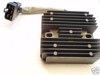

:)Moin Leutz,
brauch mal eure Hilfe. Ich benötige mal ein Bild von einem Gleichrichter (sitzt im Heck) von einer 98/99er SRAD. Einfach mal abfotografieren.
Ich hab da sonen Verdacht, das ich nen falschen verbaut hab.
Wäre echt nett von euch. Danke

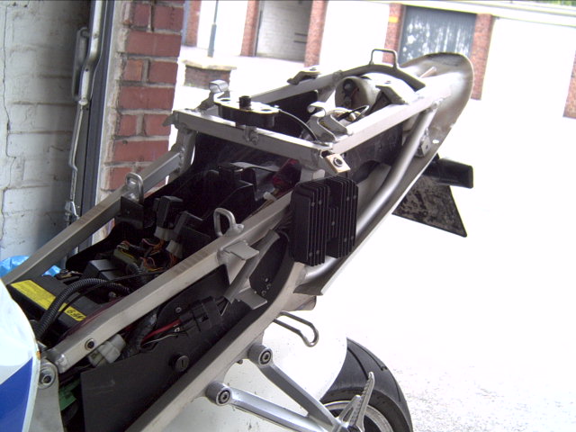

Hier mal ein Bild vom Gleichrichter 750er SRAD(96-99 alle Gleich).Lass dich nicht täuschen der Heckrahmen ist von einer K1/K2.(Umbau)

Und was für ein Baujahr hast du genau.

Gorby ist mir zuvorgekommen.Meine war von 96.Da mein Gleichrichter aber mal defekt war habe ich mit meinen damaligen Schrauber gesprochen, und er sagte mir das alle 750er SRAD Modelle gleich sind.Habe dann eine vom Einpritzmodell verbaut Bj98.

:)Erst mal danke für die prompten Antworten.
Und der auf dem Foto. 98er oder 96er.

der auf dem Foto ist von einer 98er

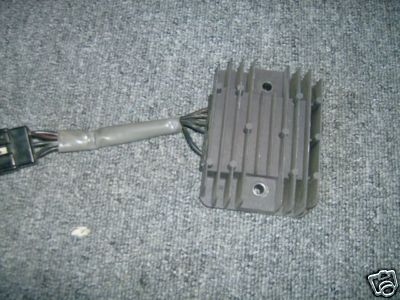

Hey Leute,
vielen Dank noch ma für Eure superschnellen Antworten. Hab ein wenig recherchiert. Sind nicht gleich. Gleichrichter vom Vergasermodell hat 15 Kühlrippen wie auf dem 1. Bild. Gleichrichter Einspritzer hat 10 Kühlrippen.
Jetzt passt´s.
