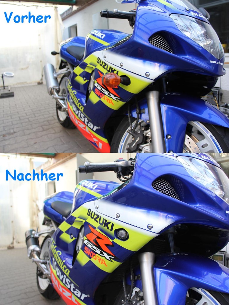

hallo, und zwar habe ich folgendes Problem, und zwar möchte ich die blinker meiner K1 durch led blinker ersetzten. nun meine frage brauch ich irgendwelche abdeckungen für das orginal loch? weil das ist doch glaub ich oval oder? und wenn es sowas gibt wo bekomm ich das?

denk aber dran, dass du wahlweise mit (vielen!!!) Widerständen arbeiten musst oder aber einem lastunabhängigem Relais

Du kannst dir auch Verkleidungsblinker kaufen.
Da brauchst keine Adapter dazu.

brauch ich neue widerstände UND neues relais oder nur eins von beiden?
Colonia_Fantastica
Nur eines von beidem.
Aber tu dir selbst den Gefallen und nimm das Relais!

Eins von beiden reicht aus.
Ich habe mir nur ein neues Relais rein.
Kostet so zwischen 15 und 20€ und bekommst bei ebay.

Also ich glaube nicht das es da unterschiedliche gibt.
Das auf dem Link von Colonia Fantastica kannste nehmen. Oder bei ebay eins suchen.
Einfach per plug and play austauschen.
Relais sitz rechts neben dem Tacho hinterm Windschild

Es muss lastunabhängig sein!!!
