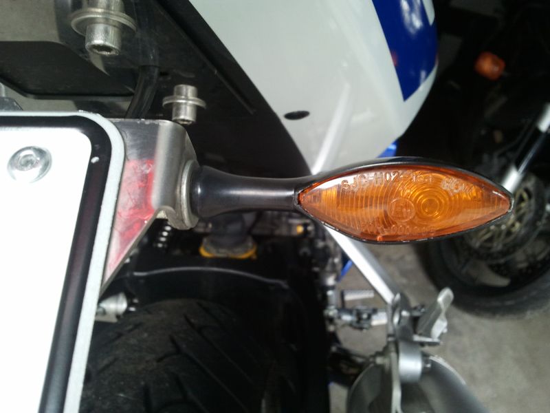

Hallo Leute
es geht um diesen Blinker der auf dem bild zu sehen ist.
es ist kein LED Blinker ...
Ich habe mein Bike gebraucht gekauft und nun geht der hintere Blinker nicht mehr.
Wenn ich die Birne aus dem Metallgehäuse nehme funktioniert er. Sobald ich ihn in das Gehäuse packe zuckt einmal das Rücklicht und keiner der blinker funktioniert mehr. Dann muss ich erst die Zündung ausmachen und wieder an. Ich nehme mal an das irgendwo ein Masseschluss vorliegt.
Vielleicht hatte ja jemand von euch ein ähnliches Problem und hat eine Lösung gefunden.
Wäre über brauchbare tipps dankbar.

Sieht mir nicht nach nem LED Blinker aus.
Wenn es tatsächlich ein LED Blinker ist, haben sich vllt die Wiederstände verabschiedet oder
das Relai ist hinüber.

Er schreibt ja sobald er die Birne raus nimmt. Also handelt es sich wahrscheinlich nicht um LED Blinker.
Ich würd einfach mal Durchmessen ob bei der Birnenfassung irgendwo ein Kurzschluss ist. Bzw, schau mal auf die Watt Zahl der Birnen und was dein Relay abkann.

wenn ich die birnen untereinander tausche bleibt der Fehler hinten Rechts.
es sind keine LED Blinker
6 Watt Halogen Birne

Wenn du ein Multimeter zu Verfügung hast miss einfach mal ob es bei der Fassung der Birne hinten rechts einen Kurzschluss gibt.
Also ob die beiden Flächen (weiß jetzt nicht welche von beiden + und welche - ist) untereinander kontakt haben.
Dazu gibt es am Multimeter einen Diodentester. Wenn durchgang besteht zeigt es 0 an bzw wenn es mehr als 5€ gekostet hat piepst es. (einfach mal die zwei kabeln zusammen halten vom Multimeter und dann siehst/hörst du es wie es bei einem Kurzschluss aussieht).
Greetings, Ares
