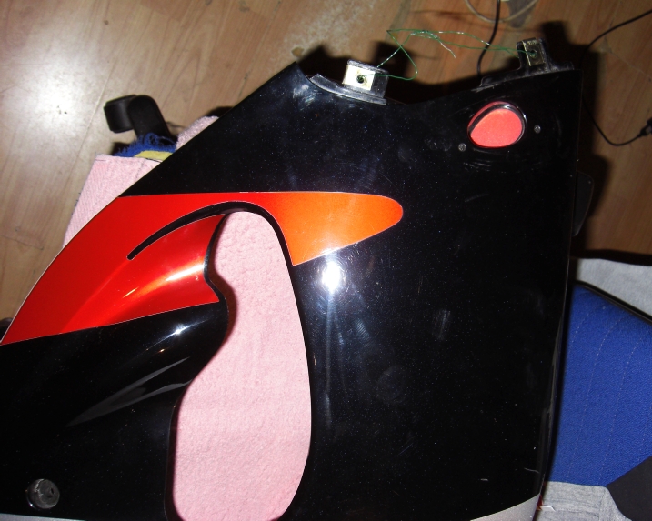

Stimmt, sind beide für Spiegel. Bei Blinkercovern bin ich gerade überfragt. Es gibt überall Blinkeraufnahmekappen zu kaufen für ein paar €, die haben dann aber eine Bohrung die man schließen müsste.
Ich habe meine Abdeckungen übrigens selber gemacht aus ABS Platten (MC Donalds Tabletts). Ausgeschnitten und von hinten festgeschweisst.

Gerne. Wenn meine Teile vom Lackierer kommen kann ich dir auch gerne Fotos machen.

Kann auf PNs leider nicht mit Bild antworten. Ein Bild in lackiert habe ich leider noch nicht, reiche ich nach.

Das sieht ja geil aus!!!!
danke fürs foto!
muss ich auch probieren son tablett zu zocken:D
