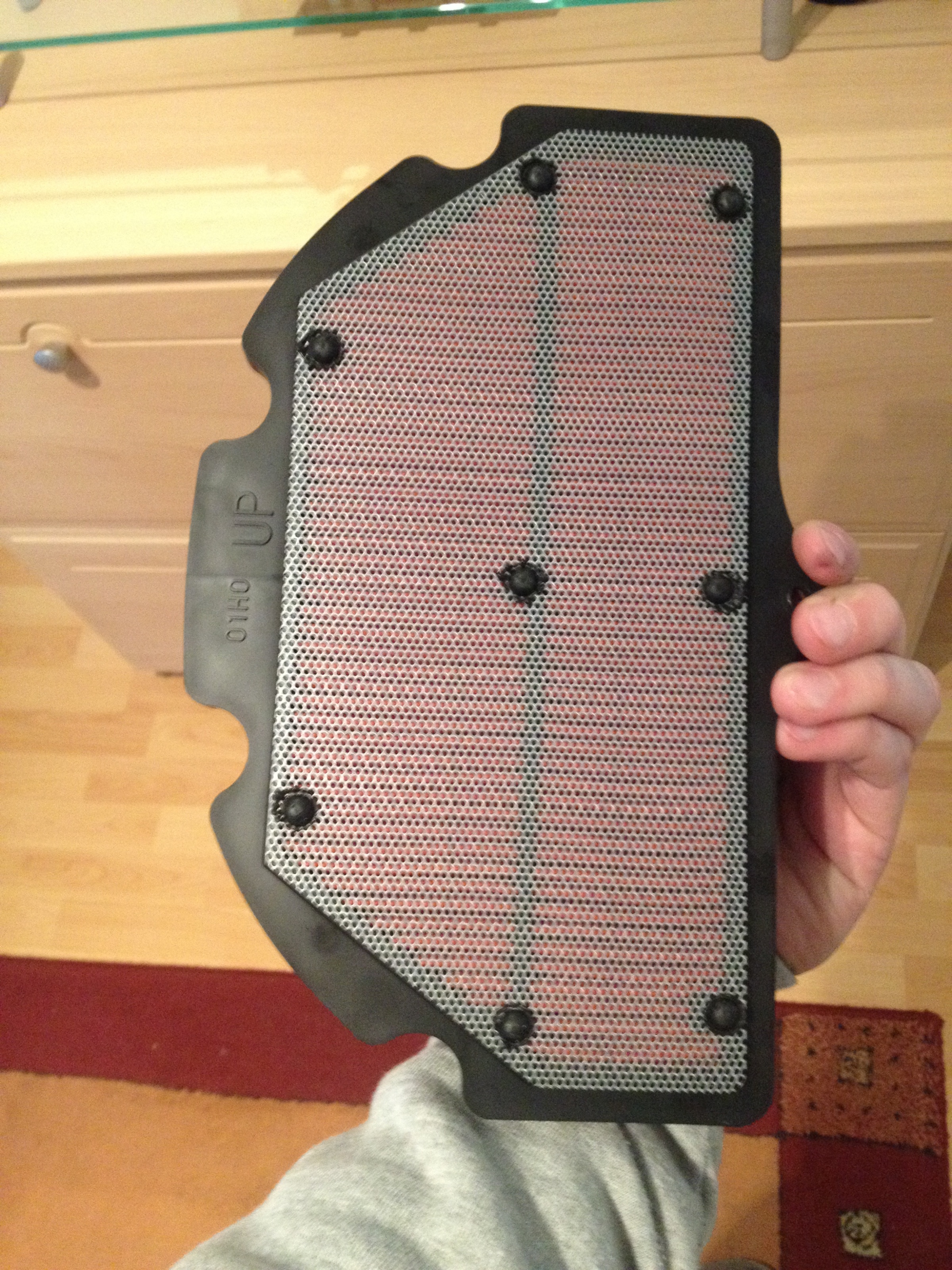

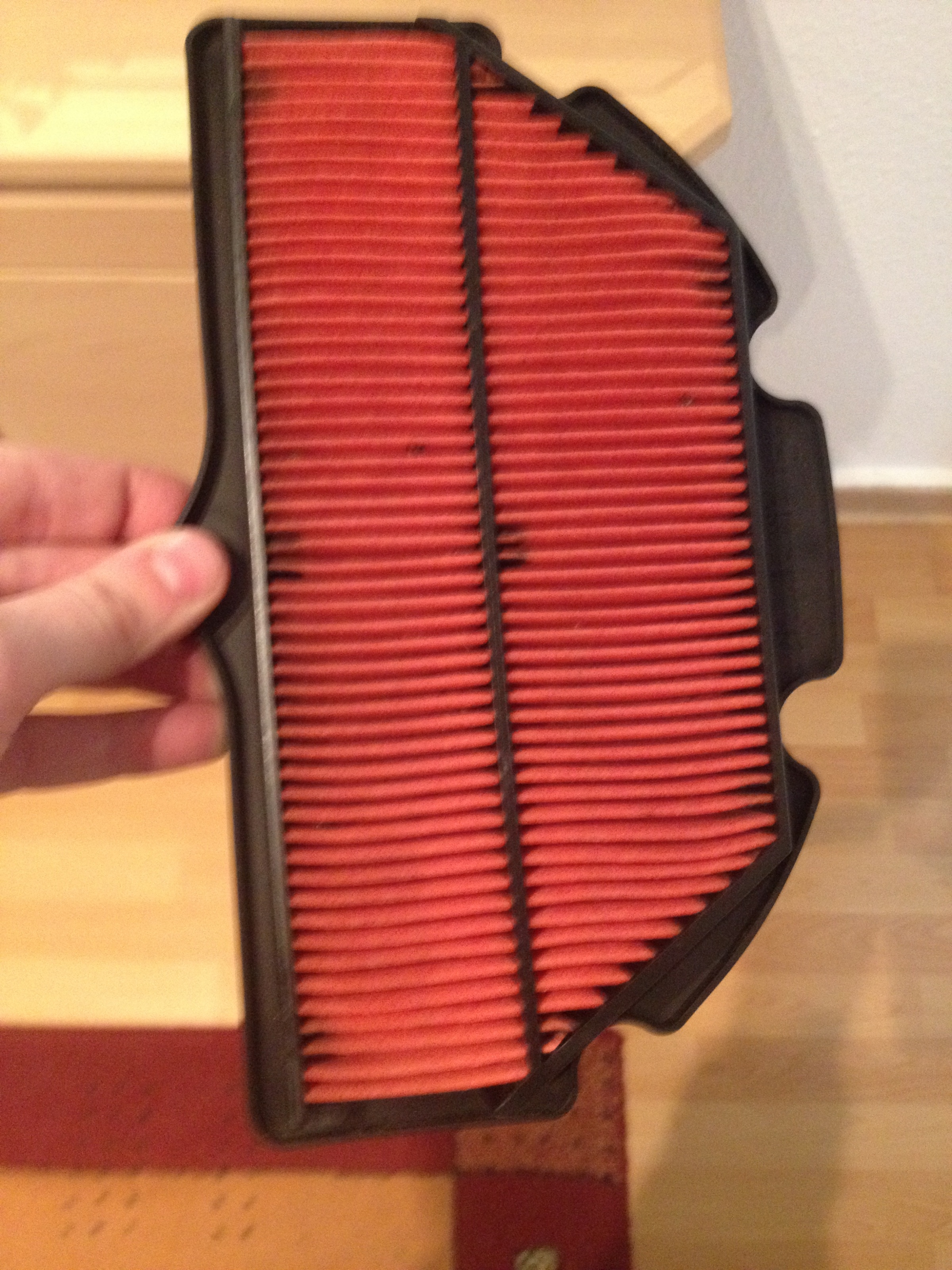

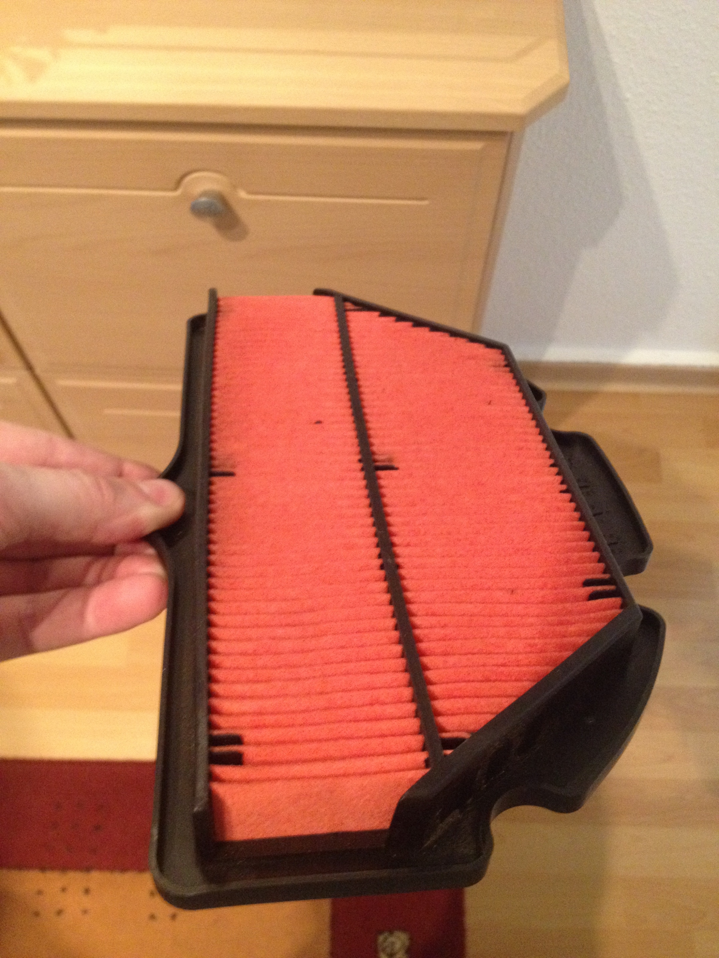

Jetzt hab ich alles besorgt und war eben am Lufi dran und mir ist aufgefallen das er extrem sauber ist. Anbei bei paar Bilder.
Würdet ihr sagen der Filter ist neu ?
Die zwei kleinen mini Fliegen, könnten auch vom letzen Wochenende stammen, wo ich 100km gefahren bin.
Im allgemeinen ist die Maschine sehr gepflegt, vielleicht hat sich der Vorbesitzer auch den Rest gespart?
Haben Zündkerzen nach 1000km schon so ein Erscheinungsbild wie nach 12tkm ? Sonst würde ich mir mal ne Zündkerze anschauen, wenn es was bringen sollte.

Dein Luftfilter ist neu bzw. neuer.
Schraub neue Zündkerzen rein, wenn du eh schon nach gucken willst und mach einen Ölwechsel. So habe ich es bei mir jetzt auch gemacht und ich kann sicher sein, dass es wirklich neu ist! Die 70-80€ wirst du ja wohl haben ;)
Ansonsten hast du das Problem nur im Hinterkopf.
