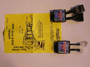

Hi, leeute br?uchte ne Einbauanleitung f?r das Orig. G-Pack.
Biete keine posts mit den Wiederst?nden und so, kann das net mehr sehen.
Brauche einfach eine , bitte wenn es geht, Bebilderte, Einabuanleitung.
Danke sch??????n...
mfg Tibet:cool:

Stecker vom Gangsensor abziehen, dazwischenstecken fertig. Wenn de das nur mit bebilderter Einbauanleitung hinbekommst, dann lass es besser bleiben

also bei ner Srad machst du den Sitz ab. Dann auf der Linken seite entlang verl?uft das Kabel. Relativ einfach zu erkennen am Stecker . Und da wird das einfach dazwischen geschaltet

Tank hockklappen auf der linken Seite etwas unter den Drosselklappen liegt dann das Kabel vom Gangsensor wo du das G-Pack einfach dazwischenstecken musst. Kommst mit etwas kleineren H?nden gut ran ^^
Habs erst vor 2 Wochen bei meiner 600er K2 eingebaut Gruss

brauchst du die bilder noch? falls ja, mache ich heute bilder.

Soviel ich wei? passt das G-Pck nur in den einen Stecker und der befindet sich auf der linken seite, da mu?t den Sitz runter und die linke Verkleidung, dann ist schon ein K?hlk?rper ersichtlich(schaut wie die K?hlerrippen bei einen PC aus, nur gr??er, und da siehst schon einen Kabelbaum und eine Steckverbindung und da steckst dein G-Pack dazwischen, ganz einfach habe es bei mir auch gemacht.
Die Anleitung die Ich mit dem original Nikko G-pack bekommen habe hat auch nicht mehr ausgesagt.
