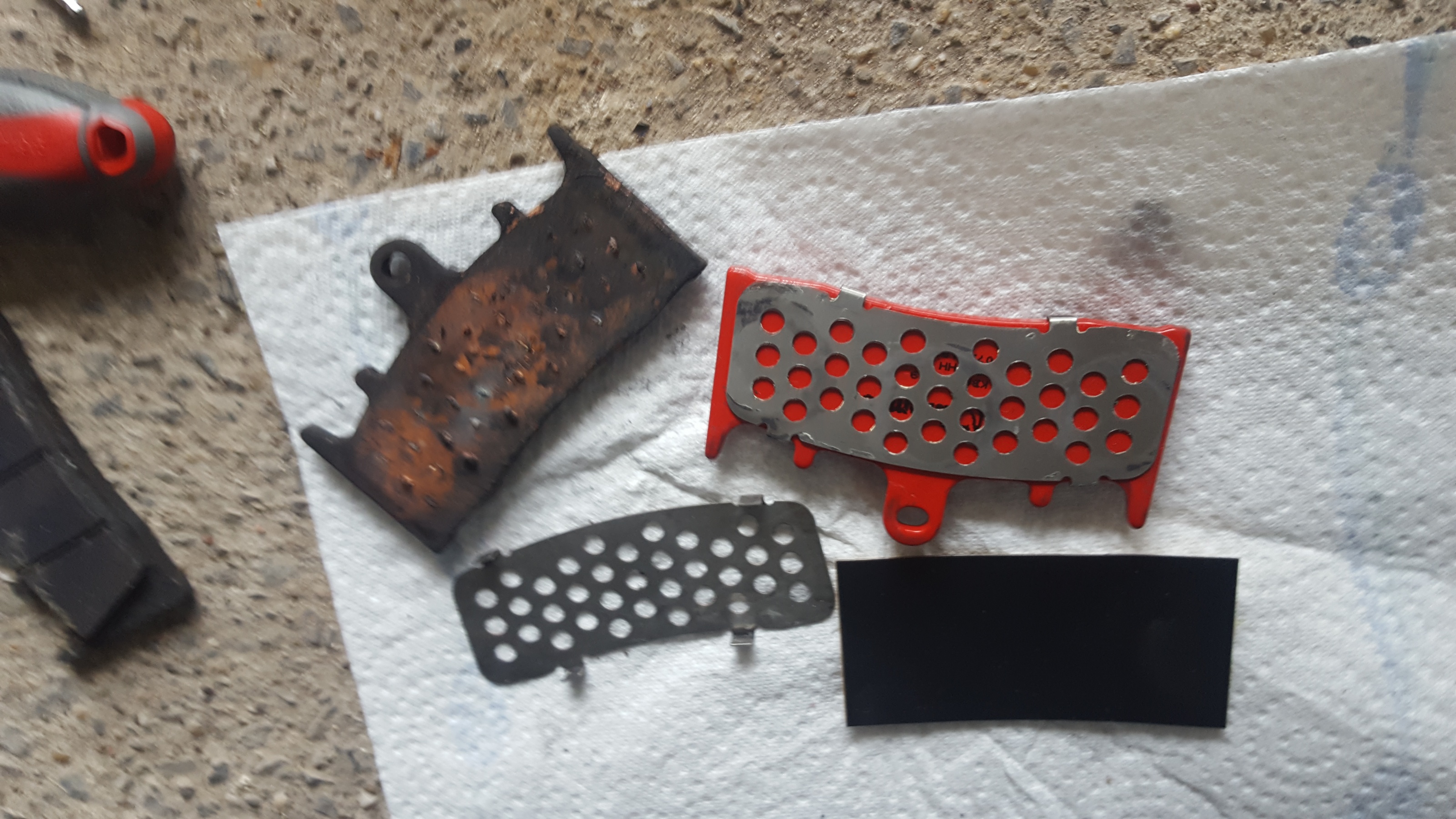

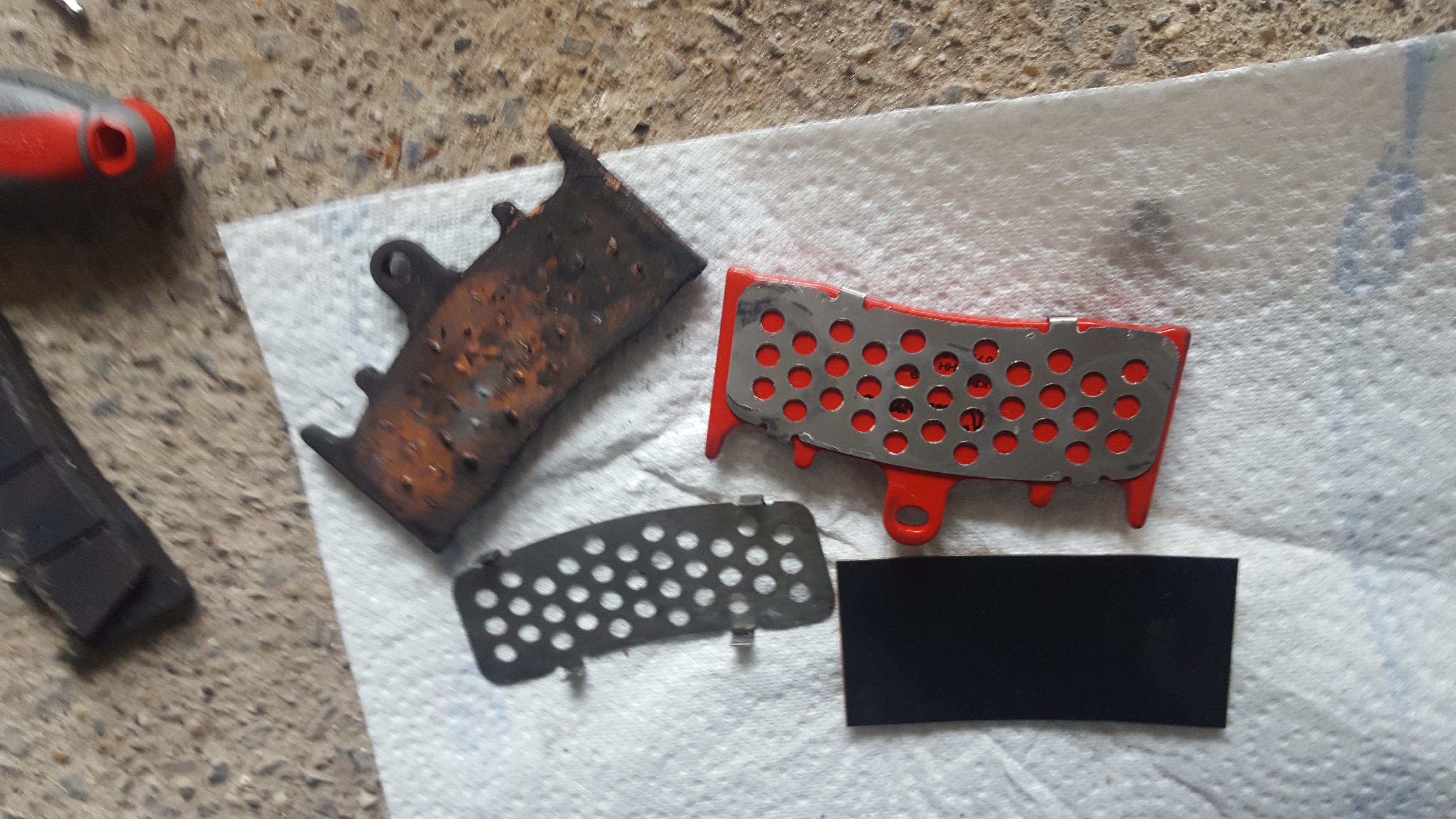

Ich bin gerade ein wenig verunsichert. Der Verkäufer schwört auf die Folie anstatt auf Kupferpaste, also habe ich mir die mal mit genommen. Jetzt sehe ich dass auf den Belägen noch Anti quitsch,Hitzeschutz bleche?? drauf sind auf welchen Kupferpaste war. Wo kommt jetzt die Folie drauf?:lol:20160614_153418.jpg

Ist ja wenn nur zwischen Kolben und Belag. Habe mich mal auf die Variante geeinigt

Nimm Keramikpaste, du läufst sonst in Gefahr Korrosionsschäden an den Bremskolben zu bekommen. Kupferpaste ist tabu an Motorradbremsen!
Für ABS Systeme ist Kupferpaste auch nicht so toll.

Ich bin gerade ein wenig verunsichert. Der Verkäufer schwört auf die Folie anstatt auf Kupferpaste, also habe ich mir die mal mit genommen. Jetzt sehe ich dass auf den Belägen noch Anti quitsch,Hitzeschutz bleche?? drauf sind auf welchen Kupferpaste war. Wo kommt jetzt die Folie drauf?:lol:Anhang anzeigen 75023
zumindest war Kupferpaste drauf, und das sollte man nicht tun. Die Folien kenne ich nicht.

Ich würde behaupten da wo das Blech sitzt auf die Rückseite des Bremsbelags...viele Alternativen gibt ja nicht. Blech und Folie gleichzeitig sind meiner Meinung nach auch Blödsinn ...also entweder oder ...sofern es ein anti quietsch blech ist , denn sowas gibt's wirklich [emoji16] oder sie dienen dem Hitzeschutz ..
http://m.motorradonline.de/motorradzubehoer/ratgeber-werkstatt-bremsbelaege-wechseln/155923 [emoji848]

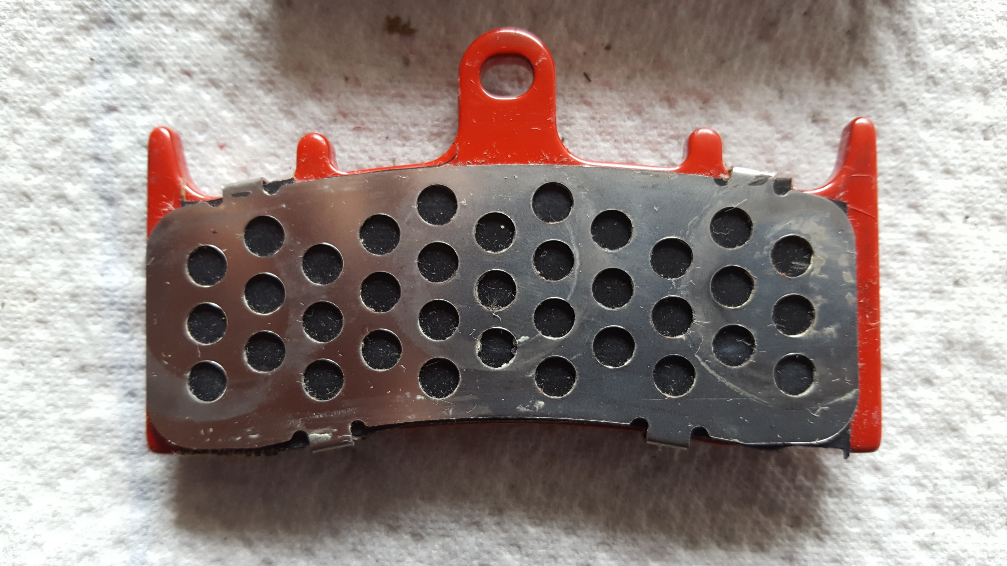

Ich weiß auch nicht ob das nun ein Hitzeblech oder Antiquitschblech ist. Fakt ist, es sollte so nicht mehr quitschen :D . Die Testfahrt war unquitschig aber wirklich testen wollte ich es bei dem Regen nicht. 20160614_162517.jpg
