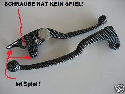

habe an meiner SRAD 750 99 folgendes Problem:
Der Bremshebel rechts hat Spiel nach vorne und hinten so das der Hebel beim beschleunigen den Kontakt zum Bremslichtschalter (glaube das Teil heißt so, kleiner quadratischer pinöpel) verliert und somit das Bremslicht an geht.
Wie kann ich das wieder justieren geht das überhaupt?

Serienhebel?
Zubehörhebel bei dem die Messingbuchse fehlt?
Evtl. ne andere Schraube drin ohne Passfläche für die Buchse?
Klär uns auf.
Normal gibts da garkein Spiel drin.

billig hebel von ebay nehm ich an war schon drann....
hoffe das hilft weiter.

löchlein reinbohren... gewinde reinschneiden.. kleine madenschraube mit feingewinde zum justieren!?

....wegschmeissen neuen kaufen.

Ich hatte mal ebenfalls das Problem, damals sogar mit den Serienhebel, ich wollte mir erst nen neuen Bremslichtschalter kaufen, dann viel mir aber auf, dass der Hebel total verschmockt war ^^
Habe mir dann neue Hebel gekauft und seit dem ist wieder alles fit.
