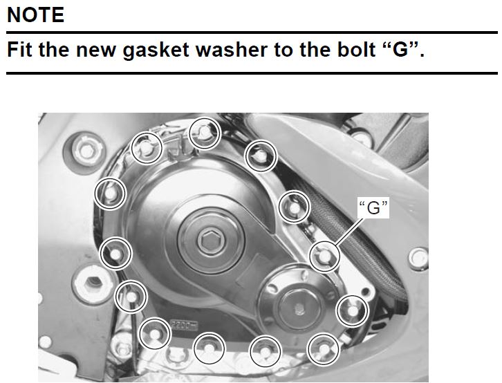

Vorallem keinen Kopf. Tausendfach sind diese und ähnliche Deckel bei Reitern und deren Rössern verbaut worden. Einfach der Anbauanleitung folgen. Drehmoment beachten und fertig. Mehr kann ich leider dazu nicht beitragen.
Bei Herstellern wie GB-Racing sind bspw. neue Schrauben dabei, aber hier bauen die Deckel deutlich stärker. Aber am Ende gilt auch da. vorgegebenes Drehmoment und gut.
Als kleine Zusatzinfo. Solltest du die Schraube welche im Bild gesondert gekennzeichnet ist lösen/entfernen müssen bitte eine neue Dichtscheibe verwenden. Die kann mit Gläück zwar nochmal dicht werden, aber wenn nicht, dann ist doof. Die Bohrung geht durchs Gehäuse in die Wanne und da steht halt Öl hinten an.

Super vielen Dank für die Antwort. Wie ich sehe hast du vermutlich ein Werkstattbuch könntest du mir vielleicht noch den Gefallen tun und nachschauen ob die 10Nm richtig sind (ich habe den Wert aus dem www) :)
badbubi@mito
badbubi@mito
17.06.2009
2.195
LAU & Z
GSX-R 750 K9 Track
Jop, 10NM sind korrekt.
