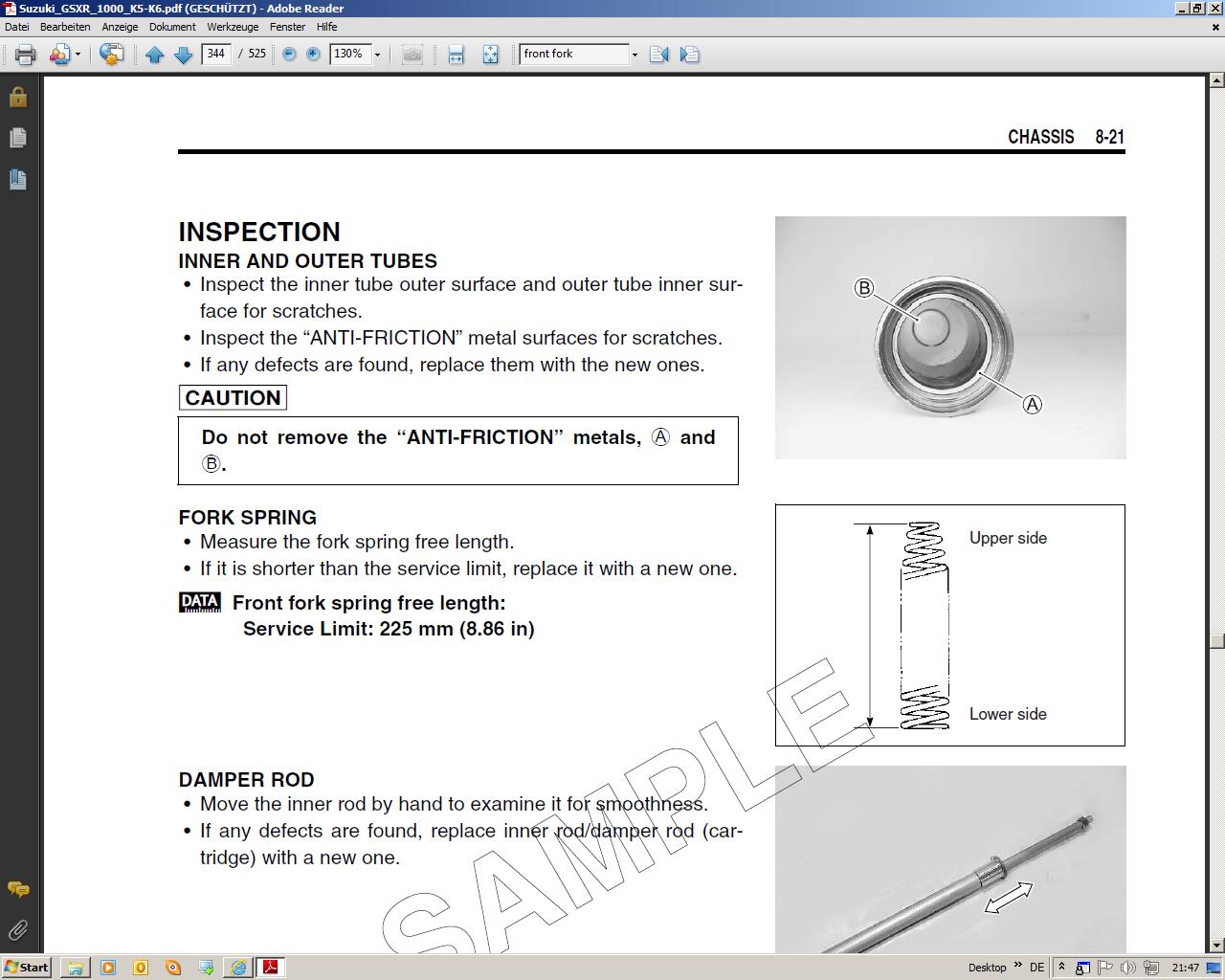

das sieht ungesund aus. Sind da Riefen drin? Fahr mal mit der Hand drüber. Laut Werkstatthandbuch für die K5/K6 steht bei Kratzern und Riefen ein Wechsel der Patrone an:
Zitat:

Ist komplett glatt (mit dem Finger getestet)!

dann kann sie wohl weiterverwendet werden...
