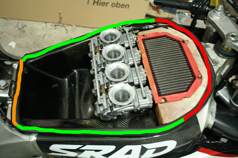

Werde dann ne andere dünnere Dichtlippe nehmen, weil an den meisten Stellen sitzt der Tank ja schon zu 100% passgenau drauf. Da passt keine dicke Dichtlippe dazwischen. Vll nehm ich auch einfach nen Moosgummistreifen, finde im Internet grad keine passende Dichtlippe.
An den restlichen Stellen, an denen der Tank nicht nicht aufliegt werde ich die Form von der Airbox mit Carbon anpassen.
Hab mal in den Anhang n Bild, an den grünen Stellen ists perfekt. Oben wo es rot ist, fehlen bis zu 3cm.
Bei der orangen Stelle passt es mit der dicken Dichtlippe, aber ich muss ja durchgehen eine verwenden, vondaher muss die Airbox da quasi 2 cm näher an den Tank ran.
Vll mach ich auch diese nachträgliche Luftfilterhalterung raus und mach die auch nochmal aus Carbon, damit das Gesamtbild passt^^
