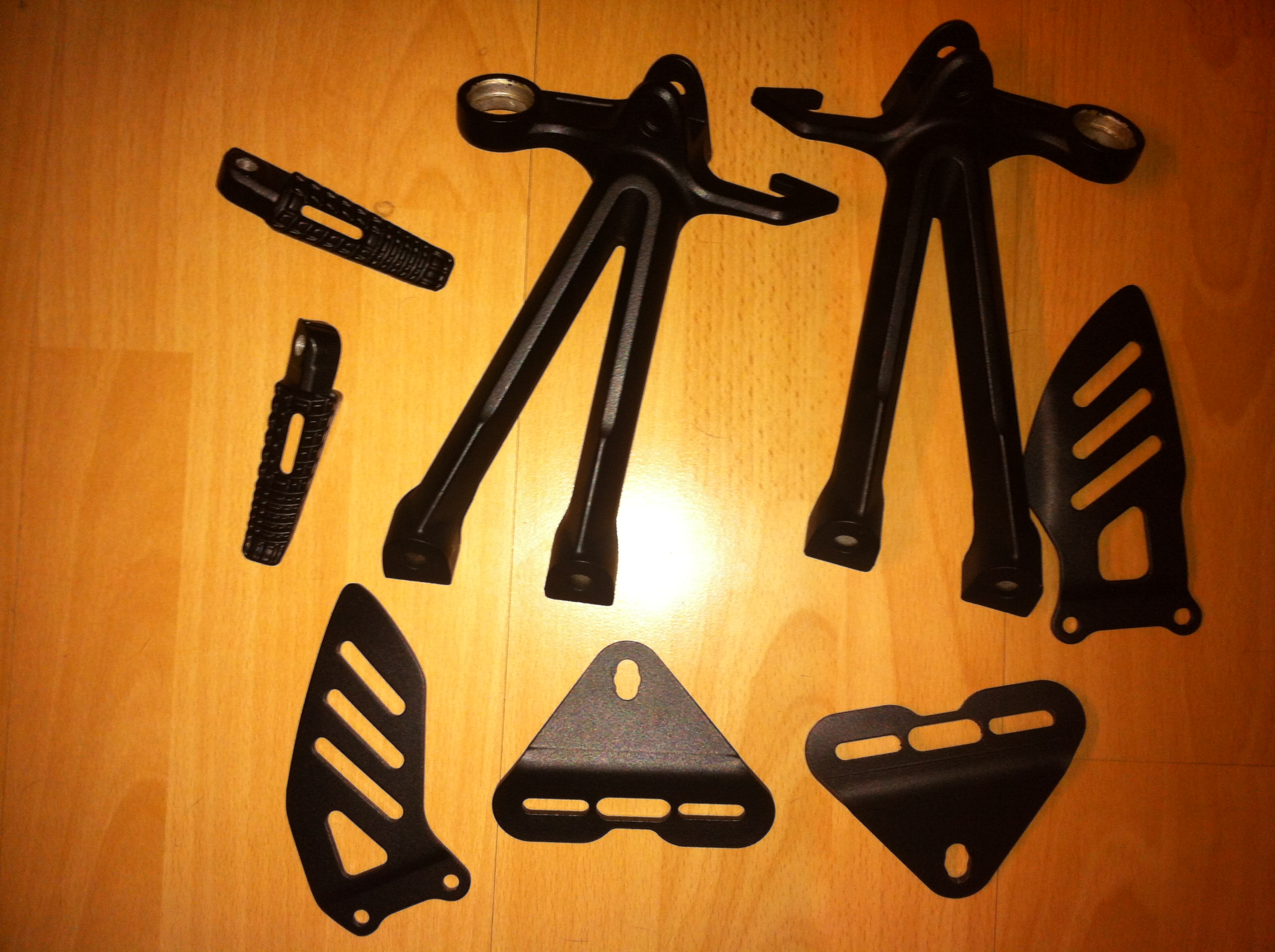

RAL 9005 stumpfmatt
damit bin ich auch gerade unterwegs am bike :)
schicke farbe sieht gut aus
jep. war aber für jemand ausm Forum, also nicht für mich.
War die ganze Rastenanlage:

Respekt vor der ganzen arbeit! Muss man die Fußrastenanlage vorher Sandstrahlen oder ähnliches das die Pulverbeschichtung hält? Achja, hast die Schrauben die die Fußraste zusammenhalten auch schwarz gepulvert oder lackiert? Könnte mir vorstellen das das blöd aussieht wenn die Schraubenköpfe rausleuchten
Sandstrahlen geht halt am einfachsten. Aber es muss halt einfach das blanke Metall sein, könnte man auch abschleifen beizen etc.
Und entfettet muss man es noch natürlich.
Die Schrauben habe ich nicht gepulvert, wenn die alle ne einheitliche Farbe haben sieht das nicht mal so schlecht aus.
Aber würde auch zu viel Arbeit machen die ganzen Schrauben zu pulvern, sind ja dochn paar, die ganzen Gewinde abkleben etc. Und dann passt wahrscheinlich durch das Pulver der Inbusschlüssel nicht mehr rein.
Dann lieber bei Pro-Bolt etc n paar schöne Schrauben kaufen die schon eloxiert sind. Gibt ja da auch Schrauben die schöner sind als die originalen.

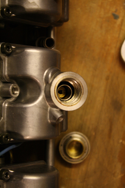

Habe mich mal ans reinigen vom Kit-Vergaser gemacht:
Hier die Yoshimura MJN-Nadel:
Die Schieber sind für äußerst geschmeidiges Ansprechverhalten und damit sie ja nicht klemmenbleiben 10fach rollengelagert:
In der Schwimmerkammer sind 2 Hauptdüsen ansässig, eine für Teillast und die andere für Volllast. Über die Nadelposition wird hier gar nichts abgestimmt.:
Hier der Schieber, Hauptdüse 1&2, sowie Leerlaufdüse und Luftdüse:
Unter der großen Ablassschraube befindet sich gleich die Hautpdüse #1, man braucht also nicht die ganze Schwimmerkammer abzubauen wie sonst üblich um die Hauptdüse zu tauschen:
Die Trichter habe ich auch noch rausbekommen. War nicht ganz einfach und auch nicht ganz ohne Beschädigung zu schaffen, da sie verklebt wurden.
Gibt noch 3 verschiedene Trichterlängen zu kaufen. Sogar für nen recht akzeptablen Preis, nur 36€ pro Trichter. Normal kosten die Teile ja für nen original Vergaser n halbes Vermögen.
