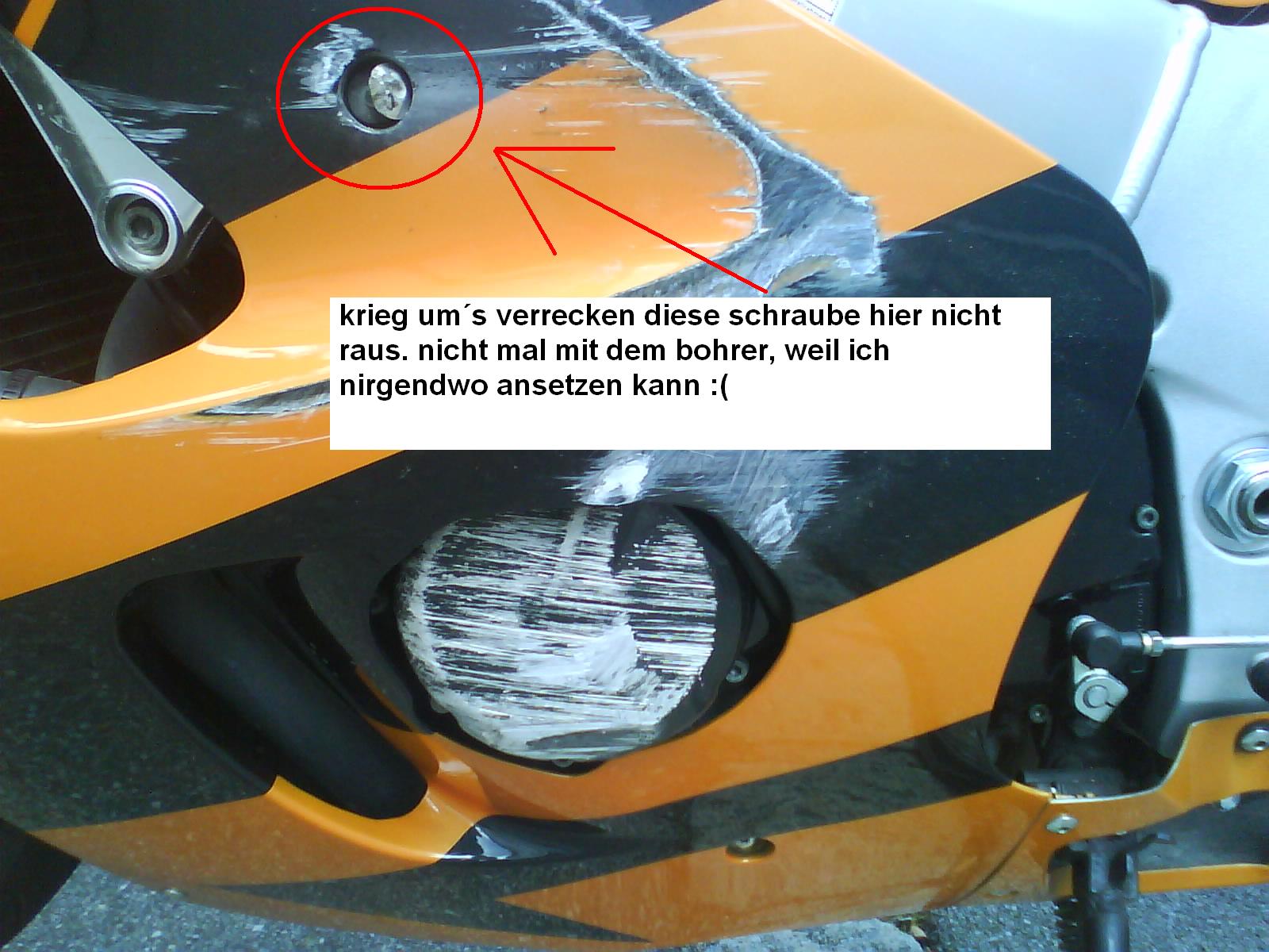

problem nummer 2. bei dem crash letztes jahr ist an der linken verkleidung eine schraube verbogen (siehe bild) muss ich die verkleidung abbauen um an das seil zu kommen??

hmm...den schalter auf der linken seite wirst wohl aufmachen müssen,das seil is ja innen eingehakt!
das seil führt dann zur einspritzung bzw. zum gaser,da muss die verkleidung eigendlich nicht runter!

Beim Gaser führt das Seil für den Choke zur linken vorderen Ecke des Vergasers. Fast schon unterm Vergaser. Dort steckt der Zug in einer Führung und das Ende ist einfefädelt.
Seitenverkleidung muss nicht weg, aber ich würd den Luftfilter runtermachen, damit man besser dran kommt.
