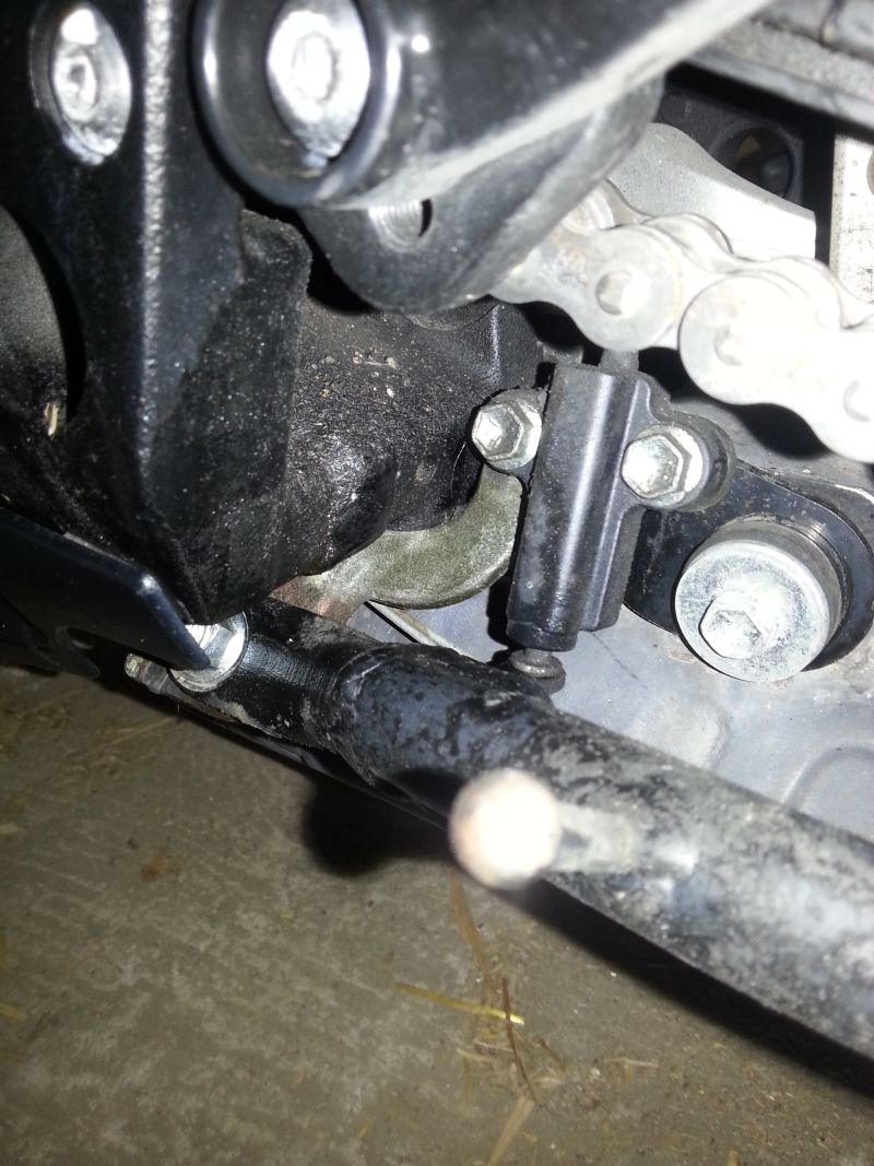

Bereich ablassschläuche, Seitenständer
Habs zuerst mit kettenreiniger und brüste versucht, jedoch hat ich kaum erfolg.
Dann hab ich mich mit bremsenreiniger dran gemacht, bisschen geschrubbt und anschließend sofort abgewaschen.

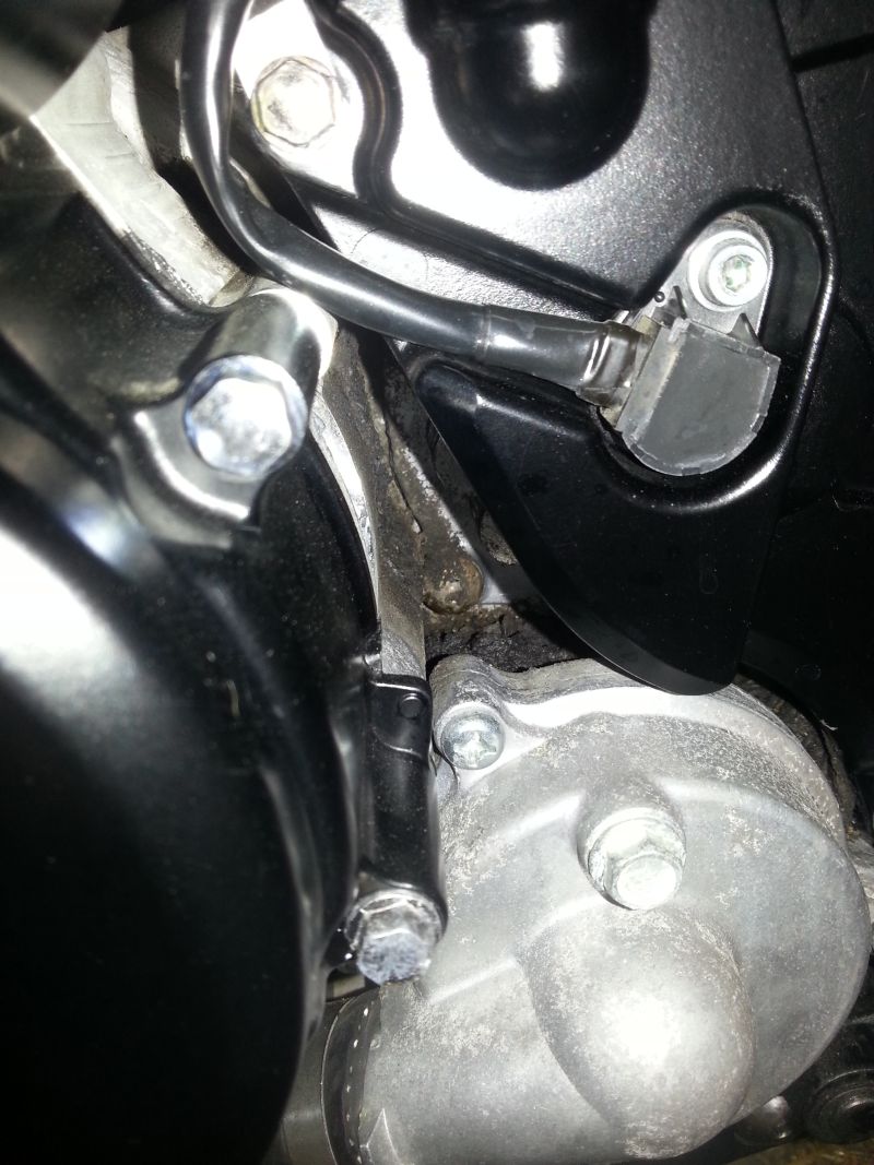

Hätte mit vielleicht mehr mühe geben können, denn in die ganzen kleinen ritzen bin ich nicht gekommen, und da liegt das dreck-fett-öl gemisch wirklich fest drauf. Vieleicht sollte man sowas zuerst in die waschstraße und grob reinigen bevor man es dann komplett säubert.
Auch in dem bereich vom vorderen ritzel, ist innendrin ne menge dreck und da bin ich bisher nicht rangekommen - jemand n ahnung wie man das sauber bekommt? kann man da in der waschstraße mal mit dem kärcher leicht draufhalten oder ist das nicht so gut?

hm komisch nur wieso ich den thread nicht gefunden habe... :/
ist der kaltreiniger wirklich so gut?
hab wirklich milimeterdicke fett und schmutzschicht in den ritzen, die ich nicht wegbekommen habe

Anhang anzeigen 54678Anhang anzeigen 54679
Mit dem kaltreinieger habe ich bis jetzt alles ganz gut wegbekommen, Was auch Wunder wirkt ist WD40.
damit gehen alte Öle bestens weg, und ist weit nicht so aggressiv wie der bremsenreinieger.
