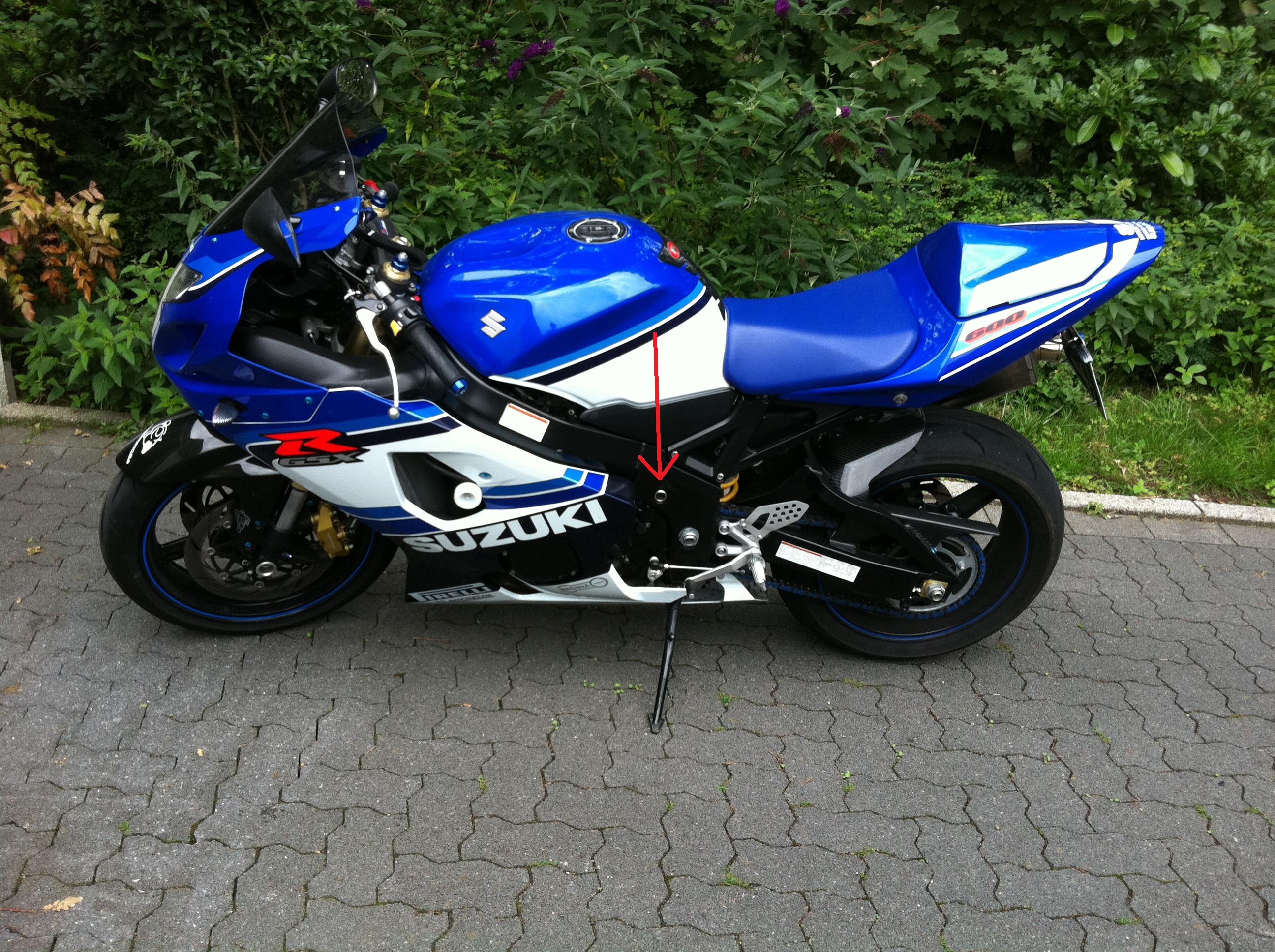

oO Achse ausbauen??
Bei meiner K5 hab ich einfach die Hülse genommen reingedrückt und gut war. Hält bombig und sieht auch nicht so aus als ob es jemals nicht mehr halten würde.
Kann aber sein das das bei einer K8 anders ist...

ah ok... das werd ich mir mal genauer anschauen.
Laut Anleitung von Bursig muss man das halt so machen, wie ich es beschrieben hab... In der Hülse ist ein Gewinde, welches die originale Mutter ersetzt... Weiß jetzt nicht, ob ich das bei der L1 (nicht K8) so weit reindrücken kann, wie bei Dir, Danke fürs Bild und den Tip...
