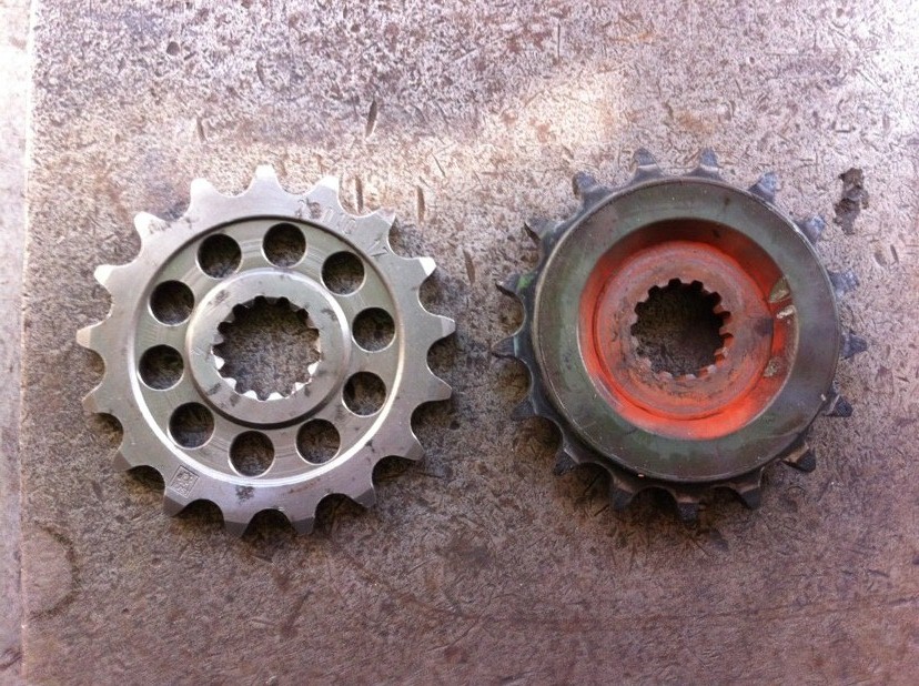

hey Leute,
habe mir vor 2 Wochen ein neues Kettenkit bestellt... Nun habe ich das vordere Ritzel ausgebaut und habe festgestellt das das eine Gummiumlagerung hat was das mitgeliefert Ritzel nicht hat... Bekommt man den Gummi ab (wenn ja, wie?). Oder muss man den Gummi extra bestelen...? Siehe Bild. Links neu Rechts das ausgebaute... Glaube der Gummi ist für die Laufruhe zuständig oder?

Nein, das Ritzel wird so eingebaut wie es ist, der Gummi ist fest an dem originalritzel dran...

Ja einfach einbauen nur die originalen haben den Gummi für was auch immer als ruckdämpfer oder für was ka
Was interessanter ist welchen Drehmoment man braucht ( ist normal eine sicherungsplatte dran das sie sich nicht öffnen kann aber ja wäre schon neugierig was das Werk angibt
