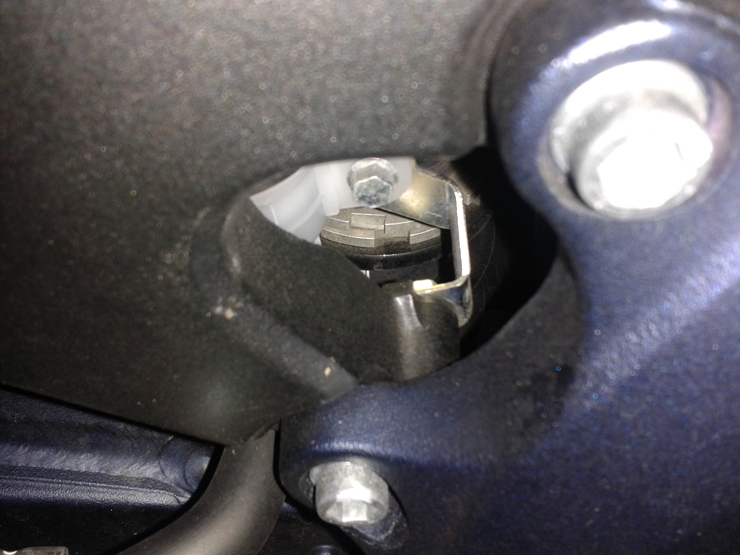

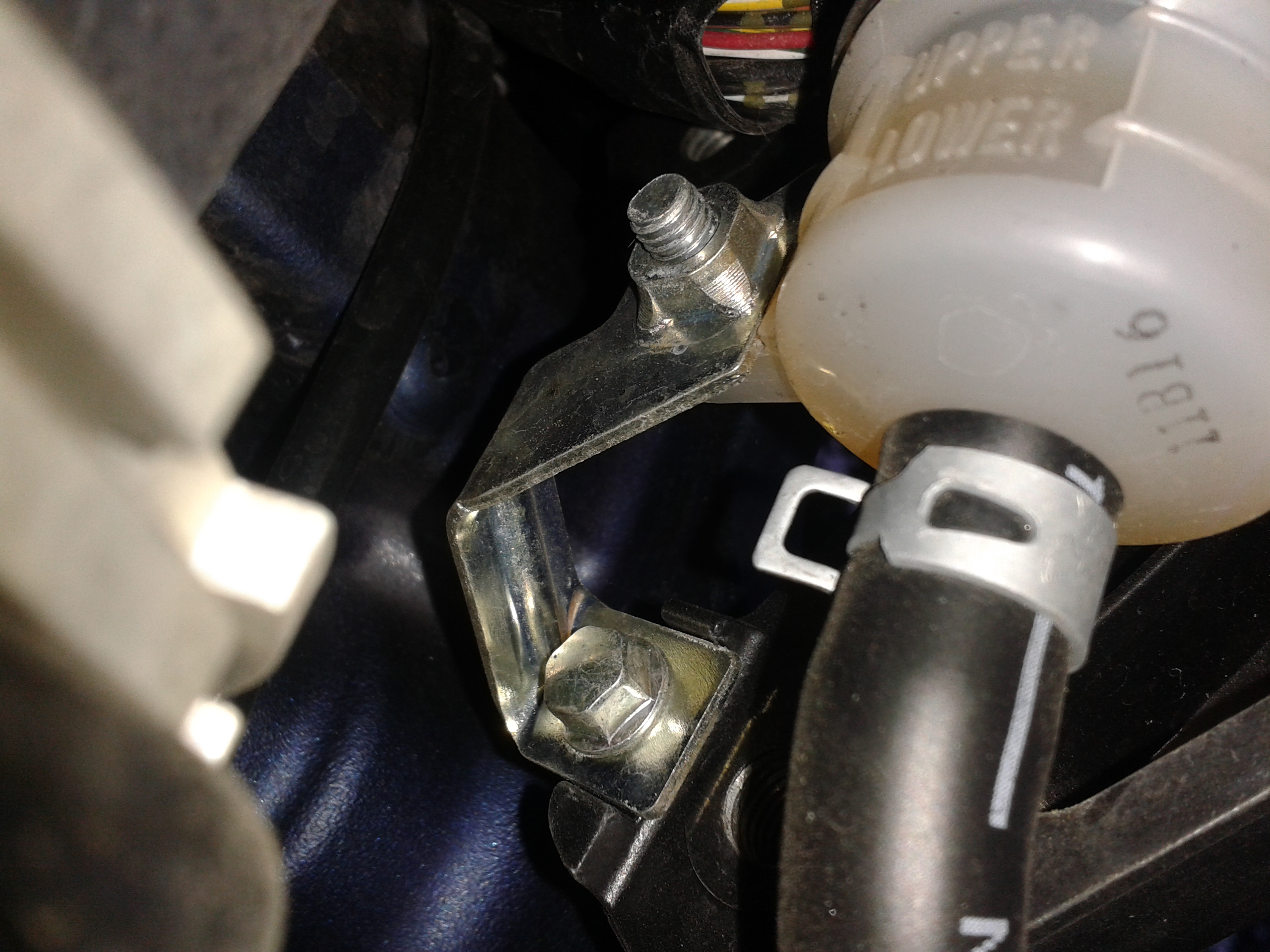

Heute bemerkt das der Behälter einfach hinten rumbummelt ohne befestigt zu sein. Meine Frage wo muss ich das befestigen da es ganz schön gefährlich an der Gabel hängt

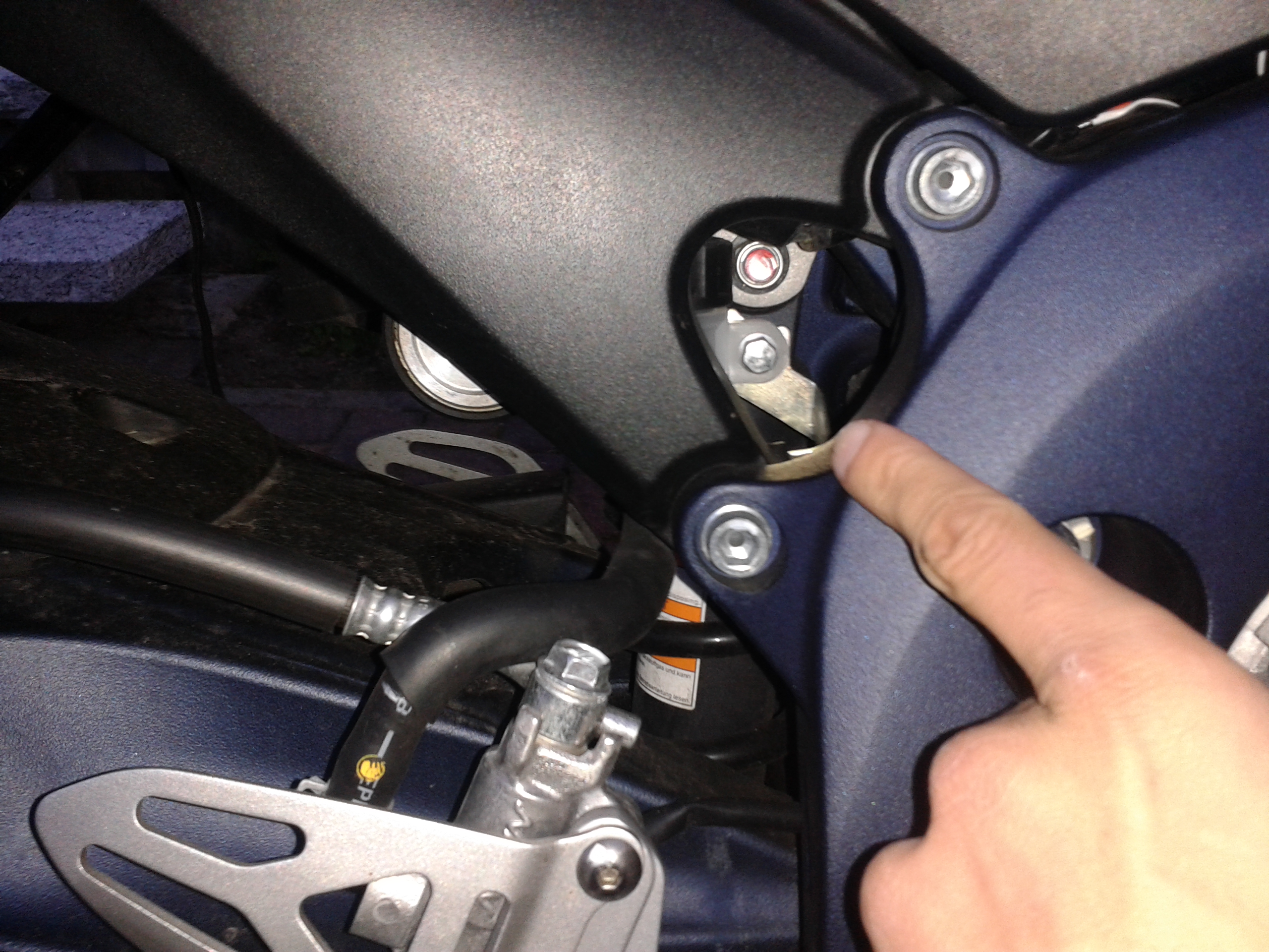

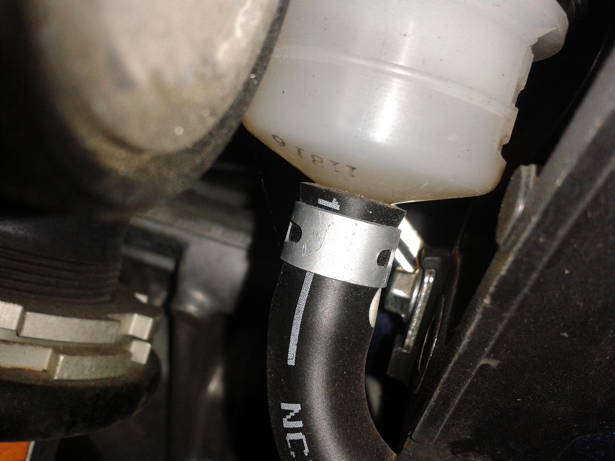

dahin gehört der ca, aber dahinter, sozusagen unter den sitz.
Schniepelflitzer
Schniepelflitzer
11.05.2012
540
GSXR 750
So, war ne Fummelei das Handy da reinzuklemmen aber es hat Funktioniert, ich hoffe es hilft dir weiter
(ist allerdings von einer 750 L1,könnte also etwas Abweichen):
von innen:
beste Grüße!
