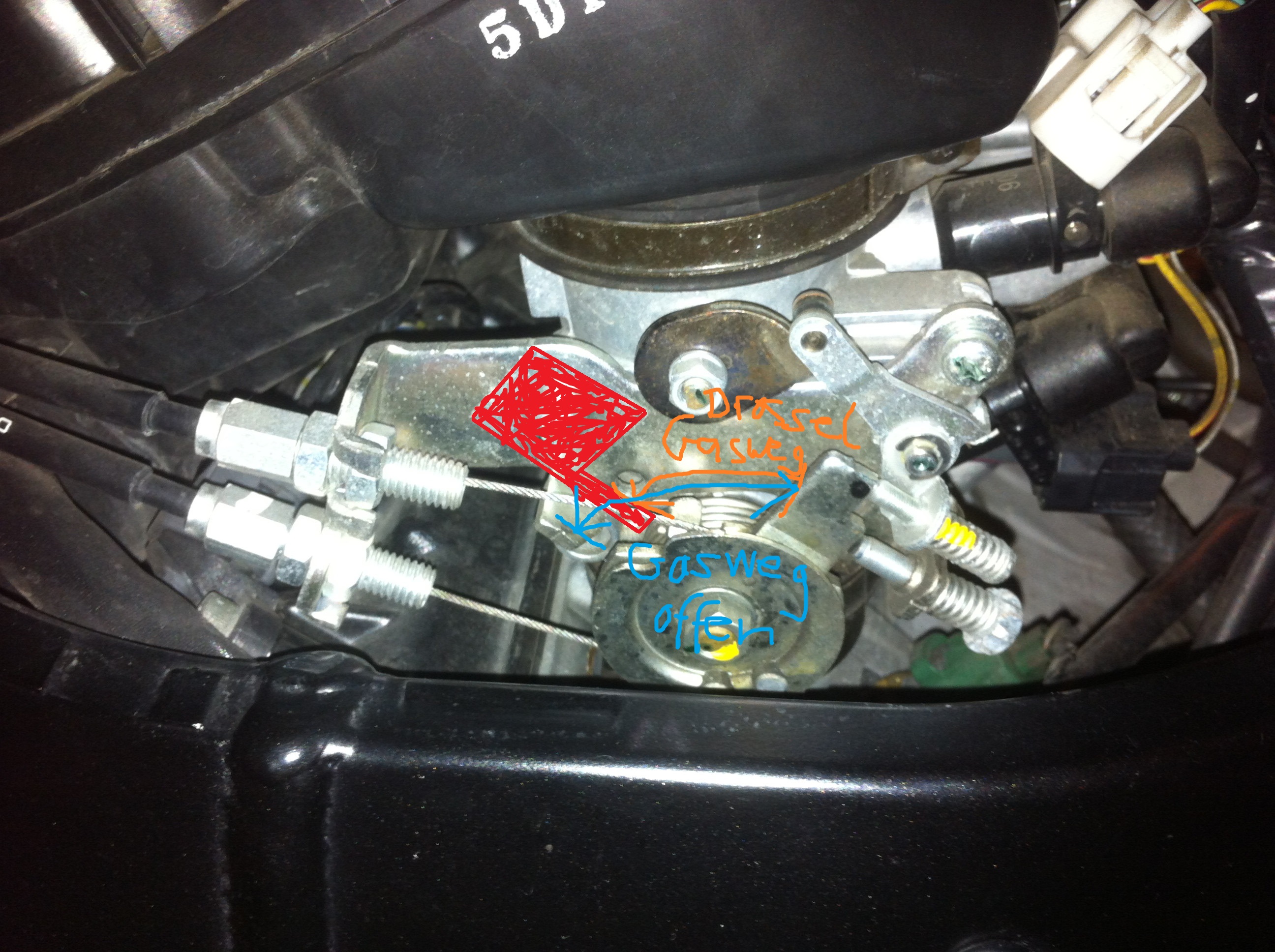

könnte mir das evtl. jemand mit fotos beschreiben? ich finds nicht raus, wo die drossel beim gaszug angebracht werden muss :( und so viele schrauben seh ich da nicht, wo die drossel ran kann.. :(
Ich mach gleich selber ein foto davon, dann kann man es glaub ich einfacher erklären, mit pfeilen oder so

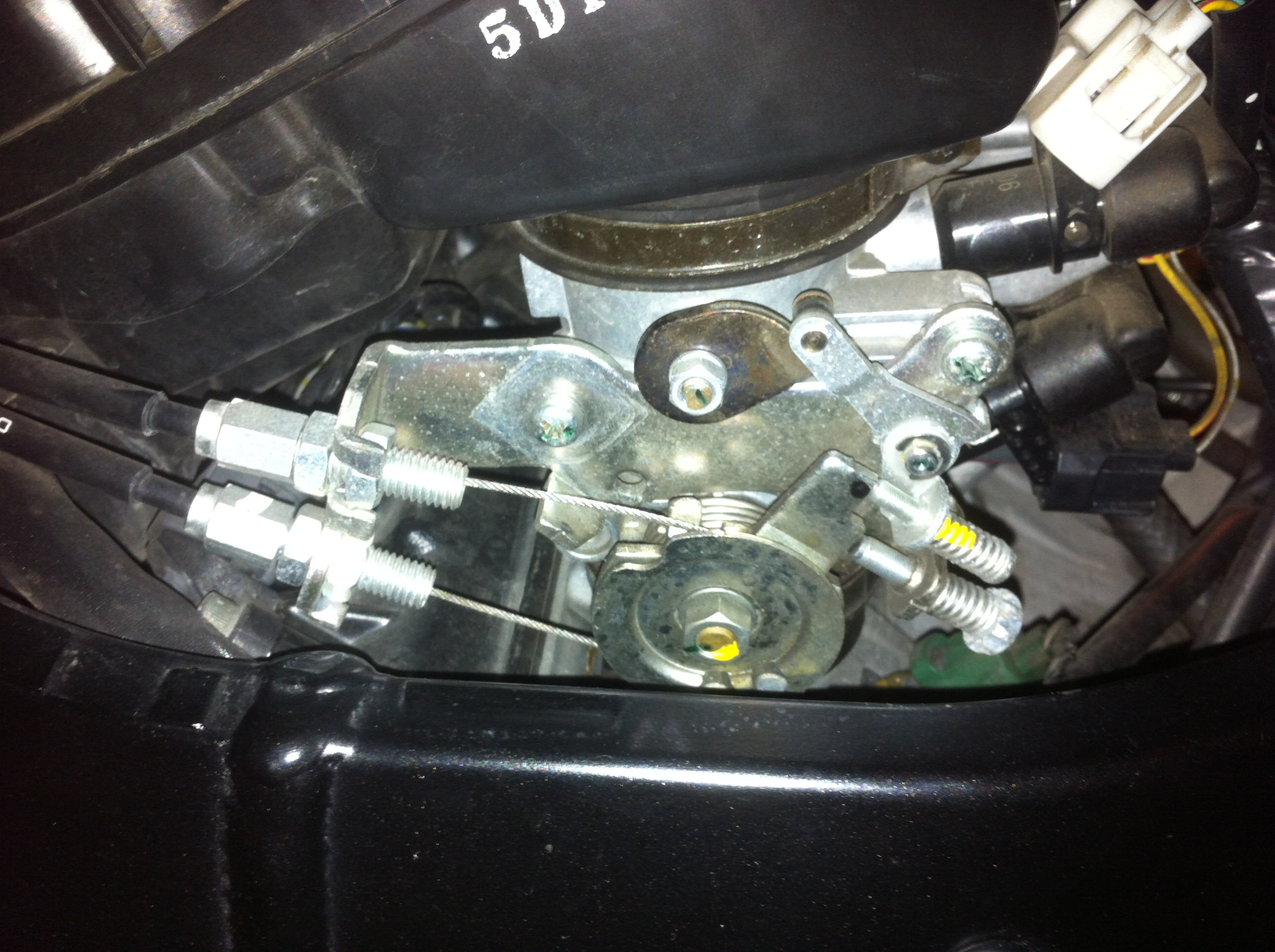

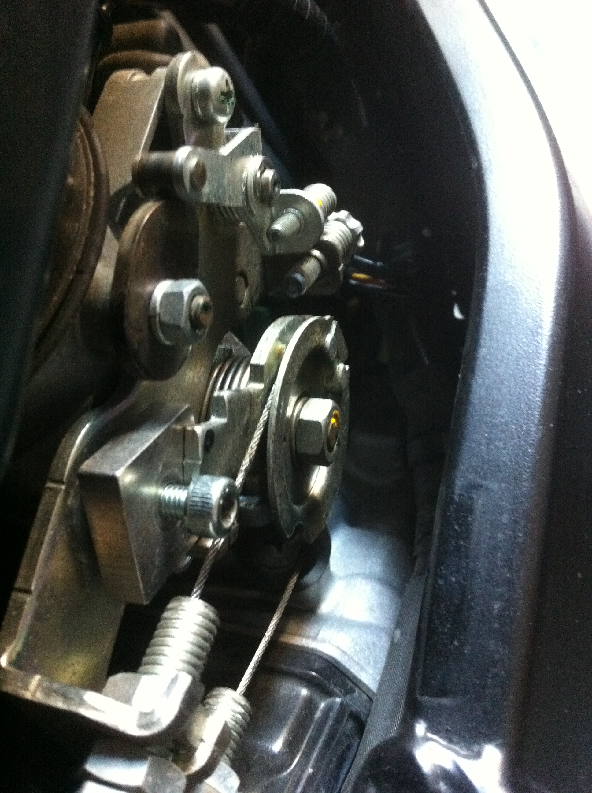

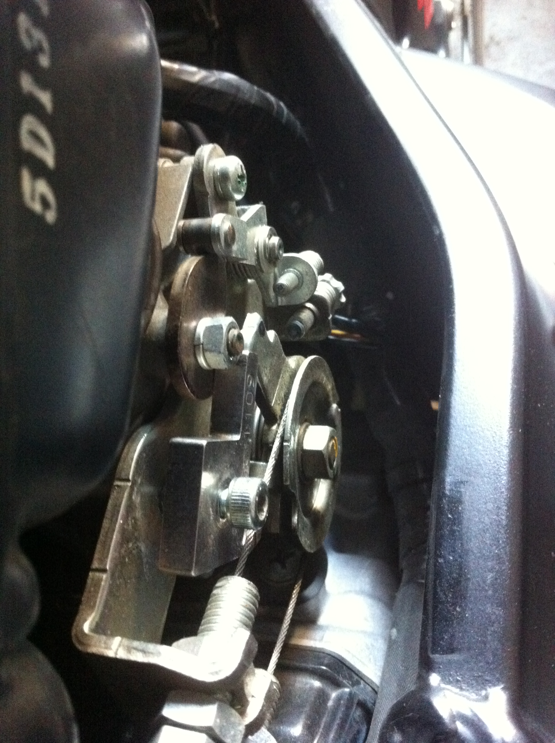

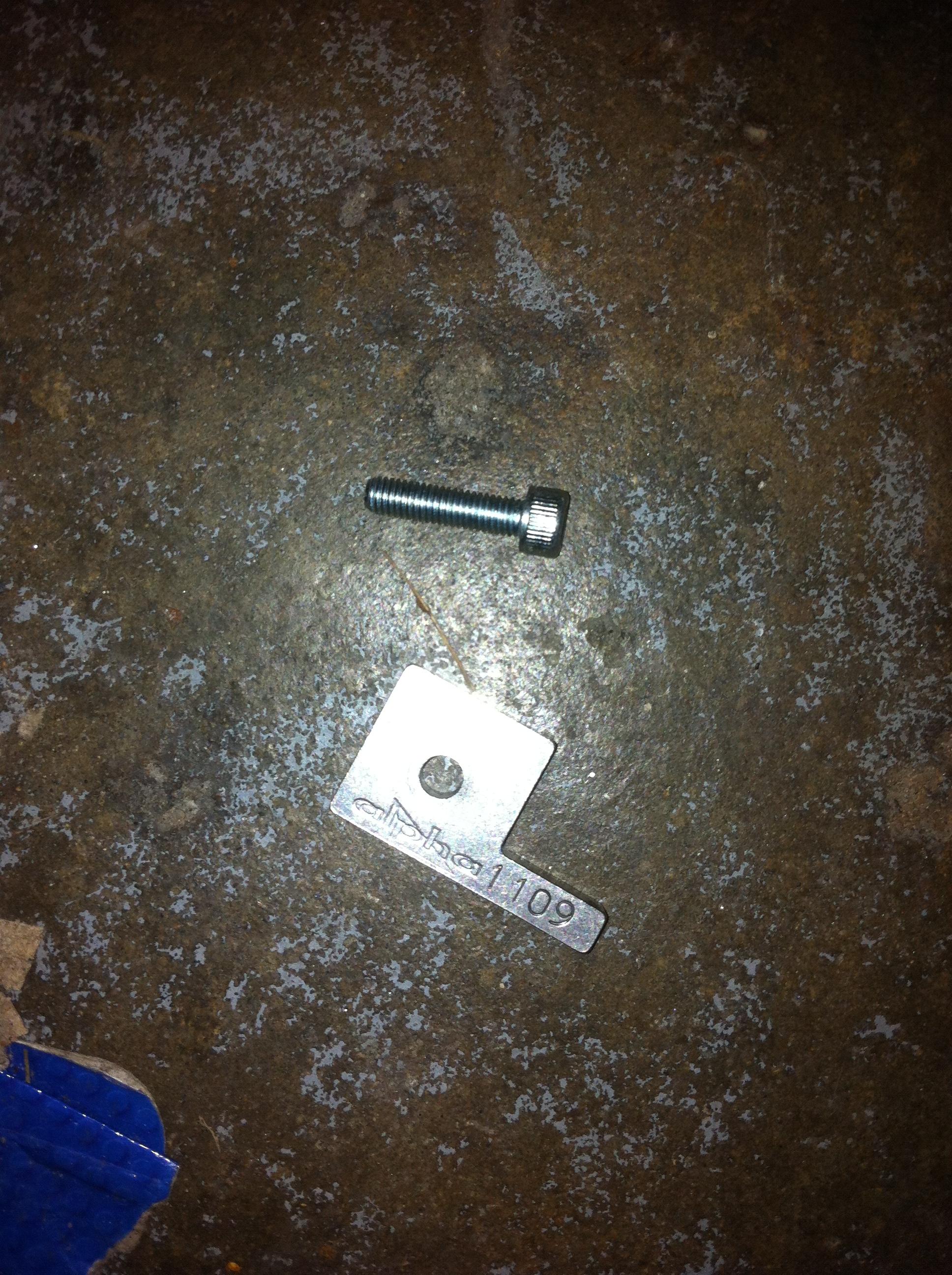

So, das sind die Bilder vom Gaszug. Einmal der Gaszug selber und die Drossel.
Könnte mir jemand auf den Bildern zeigen, wo ich die Drossel einsetzen muss? Also welche Schraube ersetzt werden muss mit der der Drossel?

Naja, man sieht ja quasi schon wo die Drossel hingehört (da war wohl schonmal eine drin, denn da ist ein Abdruck/Spuren).
Die Drossel wird bei Alpha so eingebaut (wie es in der Anleitung steht), dass man die Schrift im eingebauten Zustand sehen/lesen kann.
Baut man die Drossel verkehrt herum ein (sodass man die Schrift nicht lesen kann), ergibt sich ein längerer Gasweg und ganz ganz deutlich mehr Leistung. Das ist dann natürlich nicht Sinn der 48 PS Drossel, aber eben möglich.

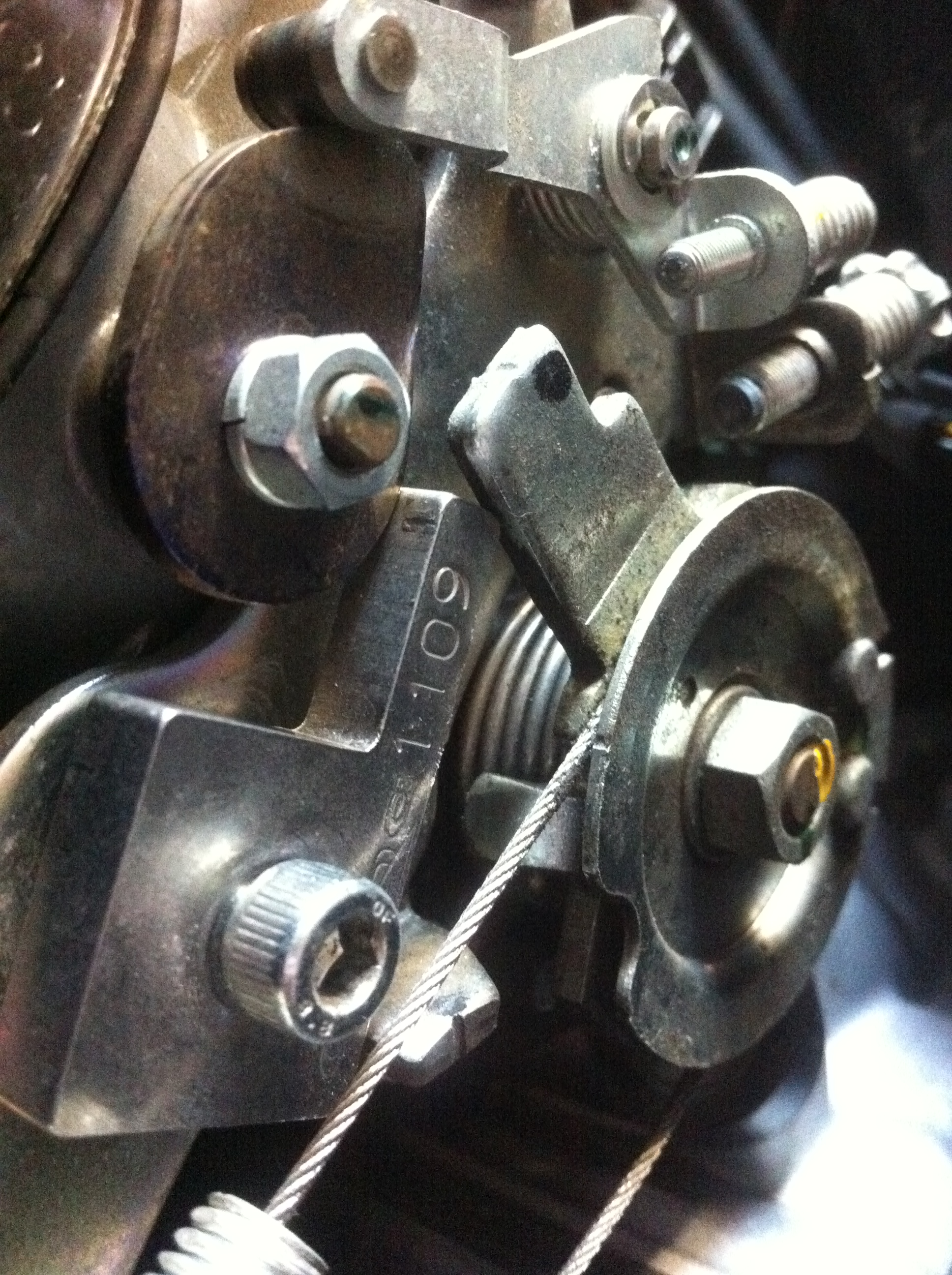

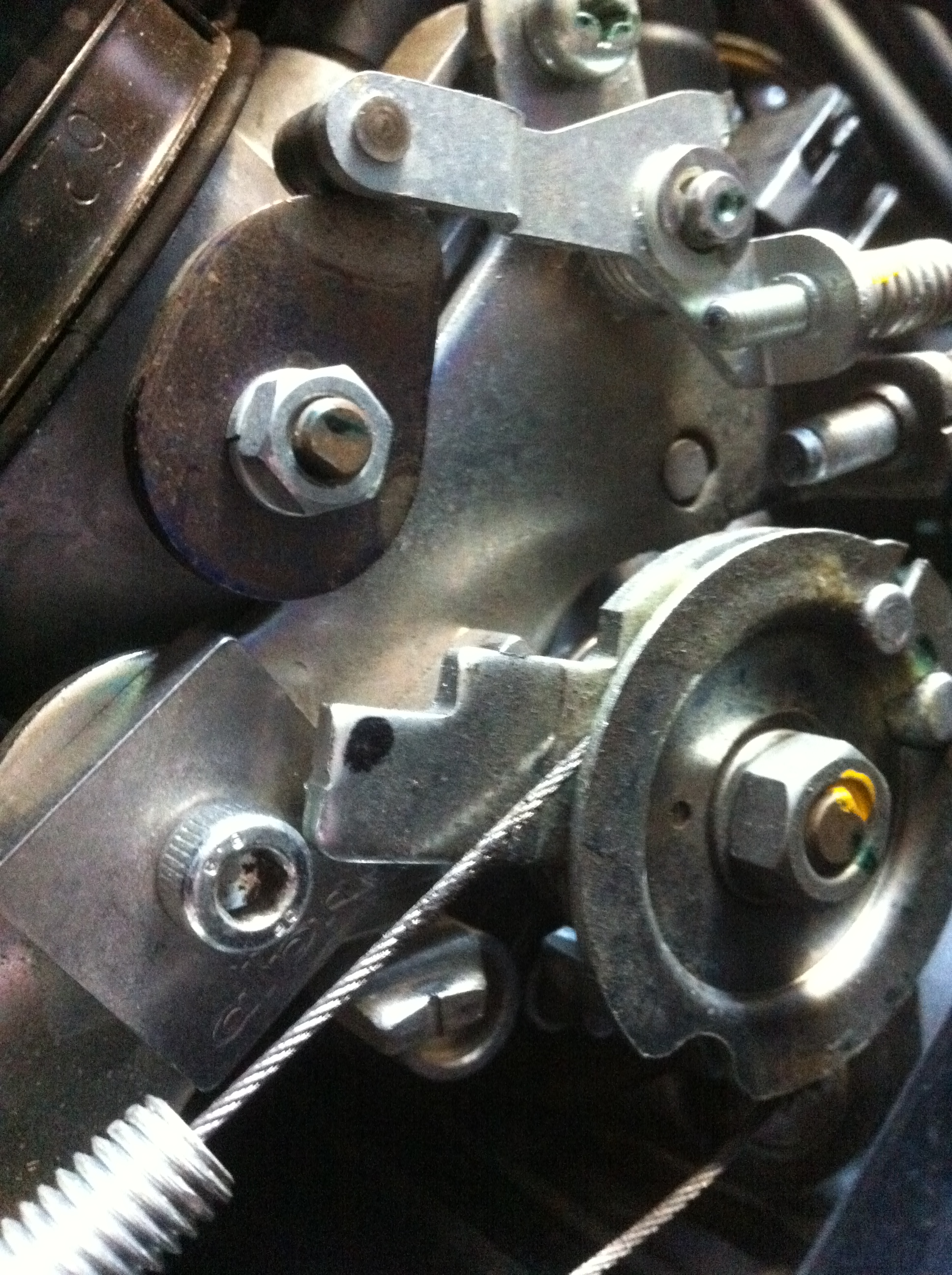

So, ich hab es nun nochmal probiert. Es kam aber das gleiche raus, was gestern schon war. Die Drossel ist nicht breit genug, um den Gasweg aufzuhalten. Wenn ich eine Unterlegscheibe reintu, nicht nur eine, wohl eher zwei, dann würde es gehen, aber anders no way.
IMG_6839.JPG Da ist die Drossel richtig drin, Schraube ist fest und man sieht wie es nicht passt
Hier würde es perfekt sitzen, nur sieht man auf dem zweiten Bild den Abstand..

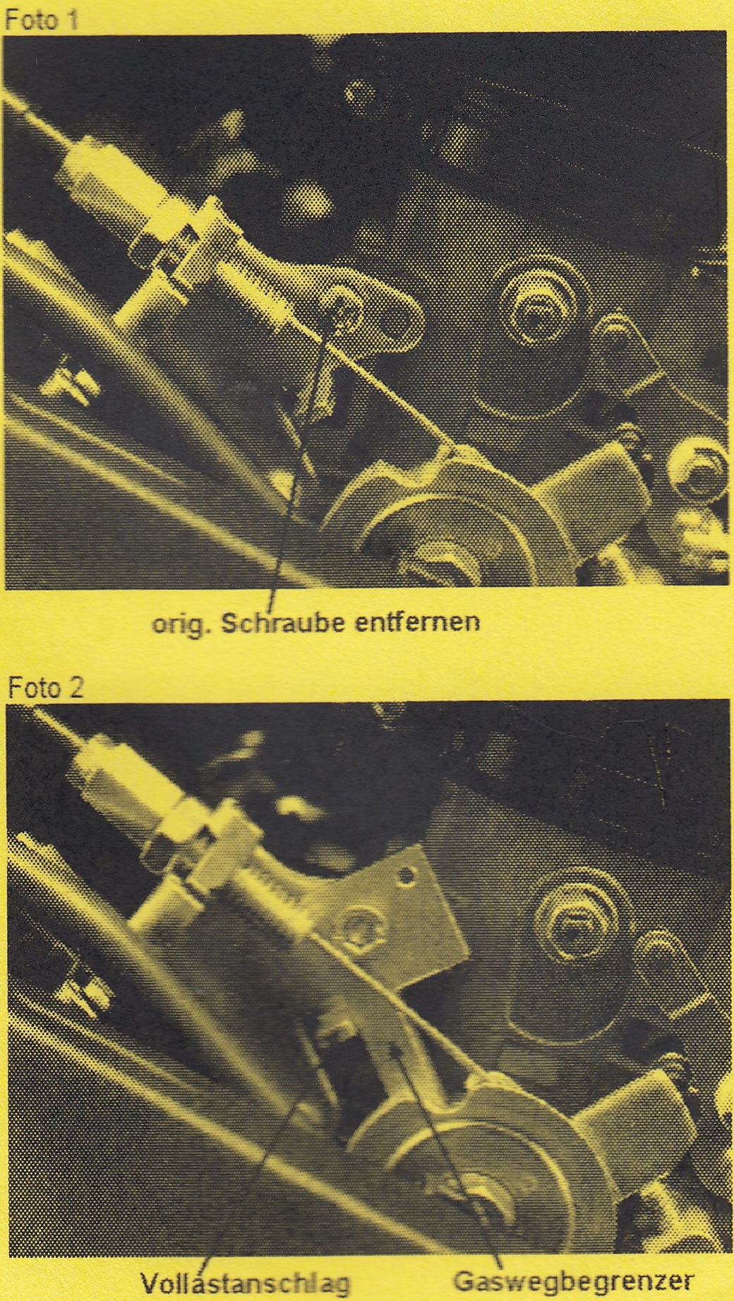

Der Vorbesitzer (falls man 5 Monate "Besitz" nennen kann :arg4: ) meiner Kilo K9 hatte sie auch gedrosselt. Da ich die Drossel dann ausgebaut habe, weiß ich wie es bei der K9 von Alpha gebaut wurde (quasi genauso wie bei nalas K5). Hier ist das Bild von Alpha zur K9:
Unterlegscheiben oder sowas braucht man bei der K9 nicht, da passt alles. Ruf doch bei Alpha mal an und frag die wie sie sich das vorgestellt haben.
Ähm, dazu muss man erwähnen, dass die Drossel bei der Kilo K9 auch nicht auf Höhe des originalen Anschlages ist, sondern genau wie bei der K5 von nala weiter hinten. Unten am "Antrieb" bzw. der Führung für die Seilzüge, ist ein Gnubsi (schwarzer Kreis mit Kreuz darin im unteren Bild), der den Anschlag zur Drossel gibt. Leider habe ich vergessen was genau dieser "Gnubsi" ist (Schraube, Mutter oder was weiß ich). Der Gasweg ist am Ende jedenfalls super super gering...

Vielen Dank, das Bild habe ich benötigt :D Passt nun x)

@ Nala: Bei genauerem Betrachten deines hochgeladenen Fotos fällt mir auf, dass die Drossel gar nicht am originalen Anschlag anliegt. Das muss sie natürlich, dann zeigt sie auch weiter nach unten und stoppt dann (genau wie bei der K9) den Gnubsi.
EDIT: Ahh, super :)
