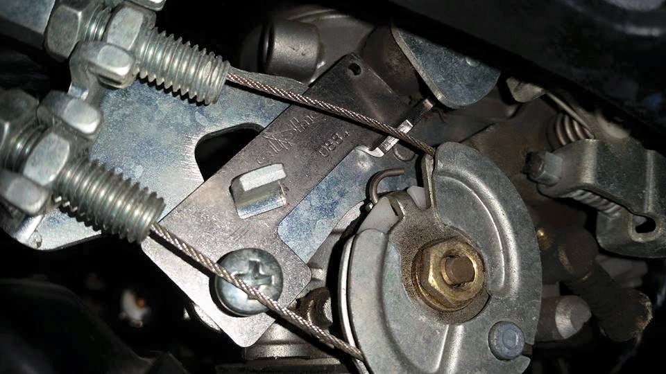

Habs auch selbst eingebaut und ging alles ohne Probleme mitm eintragen lassen. Der beim TÜV hat nur mal kurz am Gashahn gedreht und mehr auch nicht.. :D
Hier mal ein Foto von meiner Drossel an der 750er K6. Einfach das Plättchen da drauf machen und fest schrauben, das wars
