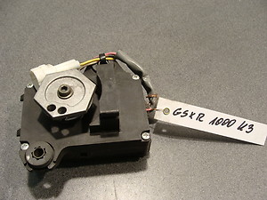

ich brauche dringend hilfe, jetzt ist schon das Zweite mall das der Drosselklappen Motor bei mir Kaput gegangen ist....ich will die Drosselklappe auf, offen stellen und den defekten motor abstecken..das Problem ist mir wird dan aber F1 angezeigt...und wollte fragen wie ich das überbrücken kann...und was sind vor und nachteile wenn ich den drosselklappen motor abstecke und die drosselklappen auf offen stelle?
Lg bwd890

ups ^^ ja die auspuffklappe meinte ich :)!
also damals der auspuffklappen motor der hinten am heck ist..hat immer geklakert und so..und dann hat es mir f1 angezeigt, weil der motor kaput war...und dan habe ich den geweckselt..und dann war alles wieder inordnug..und seit kurzer zeit krakert es schon wieder voll rum -.-!
soweit ich weiß muss man den ja abbauen wenn man eine neu auspuffanlage dranbauen will.... und ich wollte den halt nur abstecken und auf offen stellen...und wollte wissen ob ich da vor oder nachteile habe :)
und wenn ich den sensor/motor abstecke dan wird mir der fehlerkod für die auspuffklappe angezeigt..und wollte wissen wie man das überbrücken kann ^^, damit es nicht mehr angezeigt wird obwoll ich den abgesteckt habe...
das teil hier ^^

Vor/Nachteile gibt es in der Hinsicht net, ausser das du schon von untern raus mehr Sound hast.
Da die Klappe permanent offen steht!
Zum Thema Auspuffklappe findest du reichlich über die Sufu.
Steht dann alles bei, wann du denn Motor abstellen musst, welcher PIN etc....

Nimm den Hauptstecker der zur ECU verläuft und pinne aus diesem das braune Kabel auf Steckplatz Nummer 30 heraus und schon haste Ruhe.

Danke :)! werde sobald ich zeit habe gleich ausprobieren :)! ich habe das falsche bei der sufu eingeben xD^^
