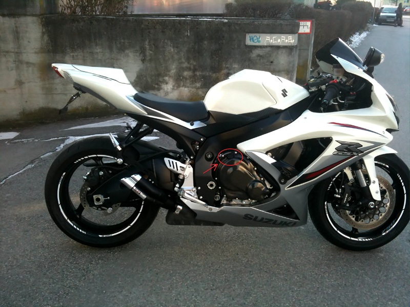

Hi,
hab mir heute extre frei genommen, wollten nach Südtirol biken fahren. Direkt oben am Brenner (Grenze), als ich auf die Tankstelle abbiegen wollte, merkte ich, dass sie im Leerlauf wie eine Ducati tut. Als ich nach unten sah, bemerkte ich die fehlende Öleinlassschraube, die komplette rechte Seite vom Bike inkl. rechte Seite von HReifen waren voll mit Öl.
Fazit: Bike abgestellt, Ölstand gechecked (war ok)....
Lösung: Verbandspäckchen aufgemacht, Verband zur Hälfte abgerollt, die verbleibende kleine Rolle reingesteckt und zur nächsten Bike-Werkstätten ~25km gerollt.....
Die Lösung funktioniert richtig gut, merkt euch diese. Hoffe dennoch ihr braucht sie nie!!!!

ölEINlassschraube oder wie man die schraube nennt die man abdreht um öl rein zu schütten

nur um sicher zu stellen, diese schraube mein ich *G*
