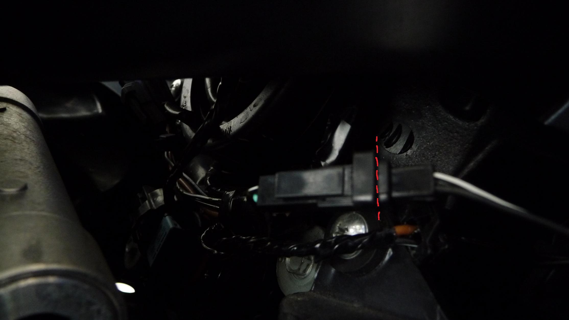

Wo ich eh in der Garage war zum Bilder machen hab ich mal ein Bild von den Steckern der Blinkerspiegel gemacht.
Hoffe das hilft dir bissle weiter wenn du ned eh schon alles fertig hast. ;)
Mein Bild ist jetzt ned ganz so ne tolle Qualität, kurz zur Erklärung :
der rechte Teil ist der Teil der vom Blinkerspiegel aus kommt (schwarzes und weißes Kabel), der sitzt innerhalb des linken, größeren Steckers. Dort wo ich die gestrichelte Linie rein gemalt habe zieht man die beiden Teile auseinander.
