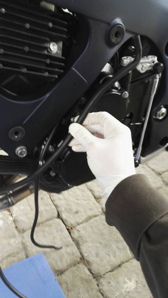

Habe gerade einmal die Verkleidung abgebaut um den Krümmer zu polieren da kommt mir dieser Schlauch (siehe Bild) entgegen?
Weiß jmd was das ist und wo der herkommt und wo ich ihn ggf befestigen muss?
Gruß
Katze750
Katze750
05.10.2015
21
Suzuki GSXR-750
uploadfromtaptalk1457606803656.jpg hier das dazugehörige Bild .. Ist der dickere Schlauch der beiden

Sieht fast nach Überlaufschlauch aus der vom Tank kommt.

@ Nitro Chris hat es schon geschrieben
Es ist der Überlaufschlauch vom Tank ;)
Normalerweise müsstest du da auch zwei Schläuche haben
Ich habe die bei mir mit Zwei befestigungs klemmen zusammen gemacht und am Rahmen befestigt.

Ok sowas habe ich mir schon gedacht... weiß vielleicht jemand wie ich am besten daran komme wo ich den festmachen muss?!
Das hat doch eigentlich Nitro Chris so schon beantwortet :cool:
Von der Krümmung des Schlauches zu urteilen wird das wohl das Ende sein dass am Tank befestigt wird.
Bei meiner 750er L1 wird er dann mit dem dünneren Schauch in der Verkleidung (innen) an einer Schlauchschelle aus Plastik befestigt (Glaub ich jetzt mal so beim letzten Ölwechsel gesehen zu haben).

Also gibt es 2 Überlaufschläuche fur den Tank?! uploadfromtaptalk1457610667968.jpg

Jupp sind 2 dorten ;) .
