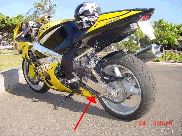

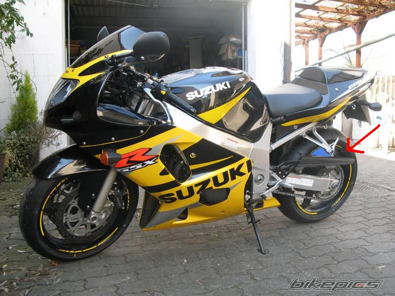

600er und 750er sind vom Aufbau her (meines wissens nach) immer gleich
Das ist nicht richtig!
Die Hinterradschwinge an der 750er K1-3 ist identisch mit der 1000er K1-2 aber NICHT mit der 600er K1-3!
Die 600er hat 1 gerades Stahlrohr als Schwinge, an die auch der Kettenschutz befestigt wird! Die 750er und die 1000er haben noch ein weiteres vierkantrohr nach oben weg zur verstärkung, an die der Kettenschutz montiert wird!
