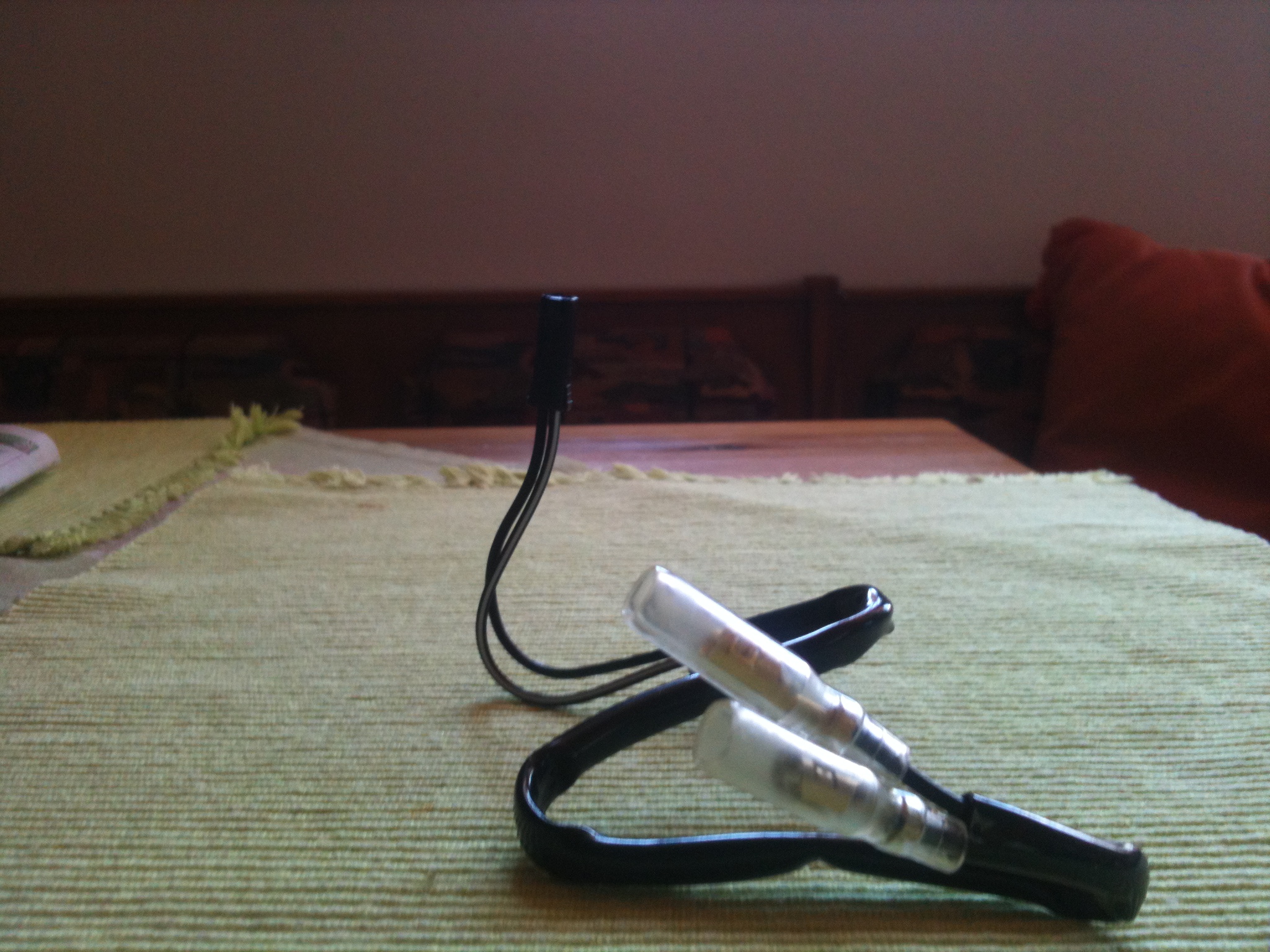

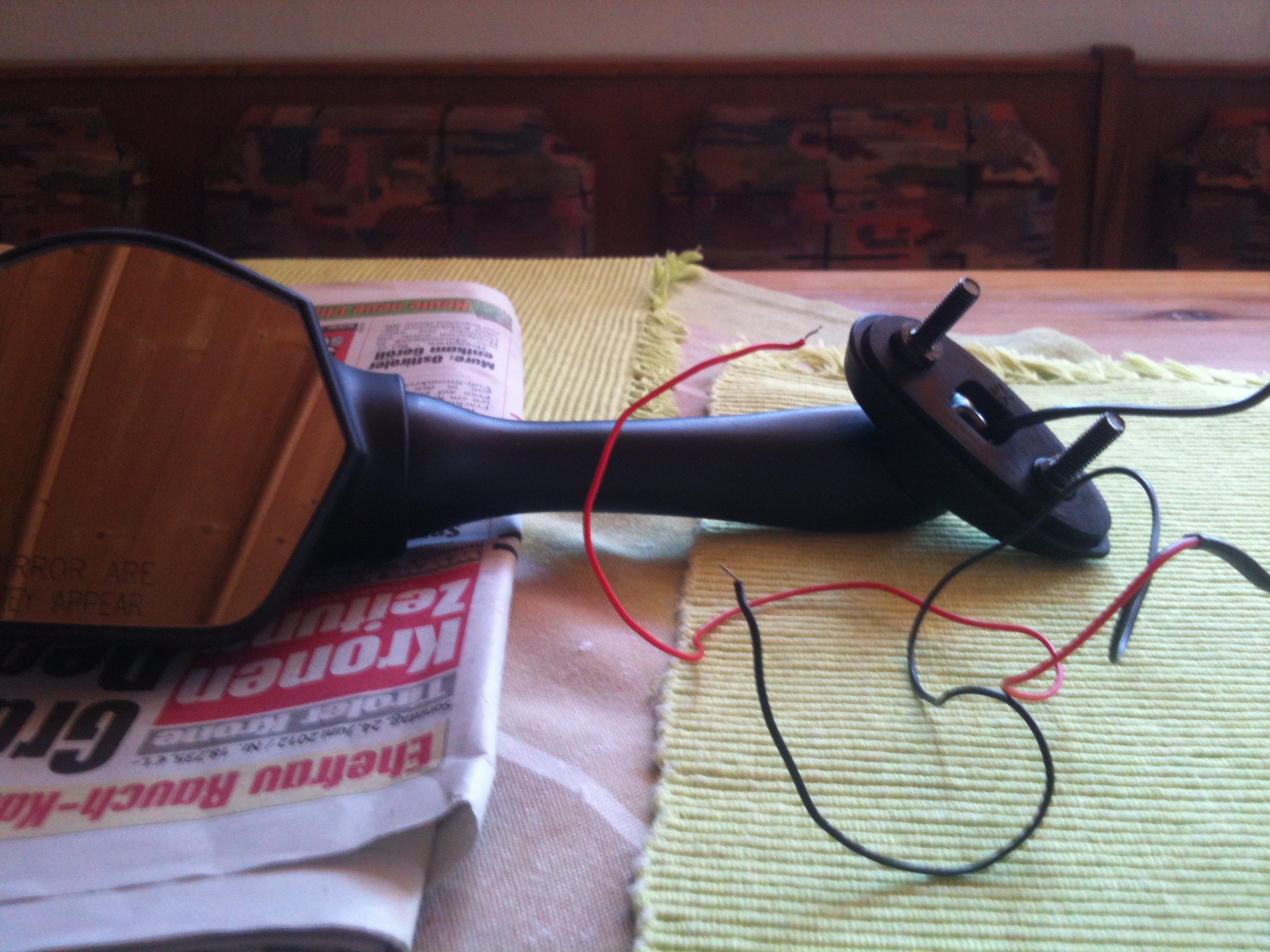

2. Werden die abisolierten Kabel des Spiegelblinkers einfach in die Adapterkabel gesteckt und mit einer Zange zusammengedrückt? Hält das?
3. Sonst noch was auf das ich achten muss? Denk mir das schwarze Kabel der Spiegel wird mit den schwarzen Adapterkabel verbunden und das rote Spiegelkabel mit dem schwarz/weissen Adapterkabel. Batterie abklemmen vorher und beim Relaistausch sollte hoffentlich nicht viel schiefgehen.

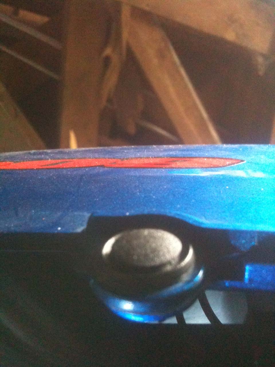

So jungs, die spiegel simd montiert ich komm aber nach wie vor hinten nicht ans relais heran. Die schnellverschlüsse unter der linken heckverkleidung sind kein problem, aber ich bekomm die spreiznieten unterm soziussitz einfach nicht auf :-/
Weder mit den fingern noch mit einer kleinen spitzzange.
Gibts da einen trick? Muss ich den stift erster nach oben drücken, dann die ganze niete nach oben drücken oder wie?

Du musst den oberen bzw. inneren Teil nach oben ziehen... Das geht eigentlich mit den Fingernägeln, aber manchmal geht das echt brutal schwer!
Setz einfach links und rechts einen kleinen Schlitzschrauberzieher an und drück es noch oben raus!
Wenn der innere Nippel dann zwei-drei Millimeter raussteht, dann müsstest du den ganzen Klips rausziehen können!

Normalerweise mit nem kleinen Schraubenzieher dazwischen reinfahren, dann hebt es den Kopf der Niete an.
Un dann kommst mit ner Spitzzange ran, dann kannst es nach oben rausziehen.
