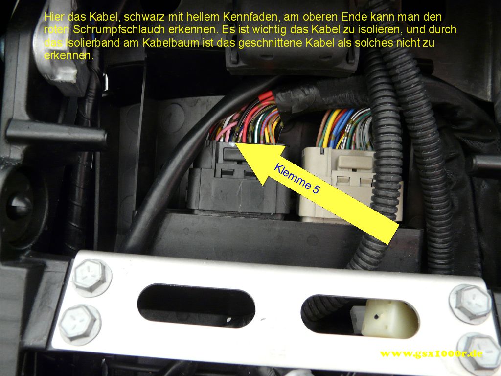

Hallo ich habe mir eine Gsxr 1000 K6 gekauft und Habe den Originalen Auspuff gegen einen Leo -Vince GP ersetzt---jetzt leuchtet die Temperaturlampe und F1,ich muss ein Kabel am Steuergerät kappen aber wechches hat jeman eine Ahnung???Danke Hoshibusa

super danke!!!! :)

Tach leute... woltle heute meine erste runde drehen. total happy aufs bike aber dann FI beim Start --> fehlercode sagt auch c46.... Ich habe allerdings ne 600 K6. Ist es da das selbe Kabel?
Was passiert wenn ich das Kabel durchtrenne? ich hab noch den orig. pott dran... wird dann nur der stellmotor deaktiviert?
