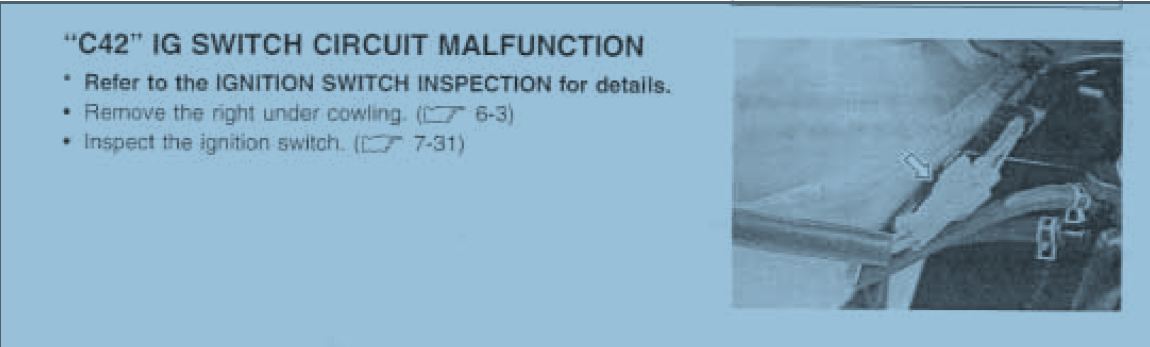

Hallo,
habe ein Problem. Habe schon seit längerer Zeit ein Fehler der immer wieder mal auftaucht. Habe ausgelesen dass es Fehler -c42 ist. also irgendwas mit zündung. ok denke ich erstmal es kann an nem stecker oder kabel liegen. also wenn ich zündung umdrehe steht F1 und ich kann nicht starten. jedoch drehe ich ja 1-2 mal zündung an und wieder aus arbeitet die benzinpumpe und ich kann starten und normal fahren und der fehler ist weg. Wackler kann es eigentlich nicht sein, da es beim fahren nichtmehr auftritt. sonst habe ich auch keine Probleme beim fahren. habt ihr vielleicht eine idee? :confused:

Extremiac
Es kann viel sein ... und bevor ich hier wild rumspekuliere benötige ich genauen Input.
Ist doch keinem geholfen wenn man hier 10 Fehler auflistet, wenn man von vornherein 8 Sachen ausschließen könnte.
Falls ihr nur Bilder aus dem WHB braucht .... bitte schön.

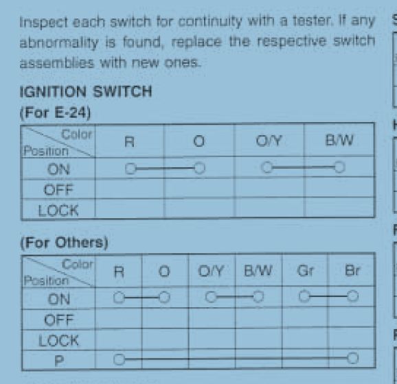

Also c42 bedeutet: Zündschaltersignal gelangt nicht zum ECM.
Startfähigkeit: Nein
Überprüfen:
Zündschalter, Kabel, Steckerverbindung.
Check das alles mal.
