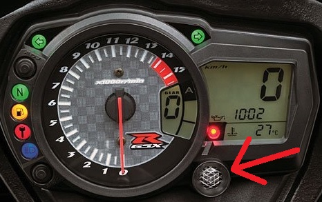

Servus!
Wozu ist das Teil (siehe Pfeil) auf unserem Kombiinstrument?
Sieht ja aus wie ein Schaltblitz, aber zumindest ist bei mir diese "Leute" ohne Funktion!
Merci
Sascha
Edit: Und wie stell ich die verdammte Uhr? Hab schon diverse Kombinationen die ja bekannt sind von Auto oder meiner KTM ausprobiert... Helligkeit konnte ich verstellen, Uhr nicht.... Katastrophe! :)

Ja das ist der Schaltbiltz. Weiß nicht wie es an deiner ist aber an meiner k4 gibt es ein extra Knopf zum einschalten des Schaltbiltzes.
Für Uhr einstellen musste du die beiden Knöpfe gleichzeitig drücken.

Bei meiner L0 geht es so:
Uhr einstellen:
Taste SEL 3 Sekunden lang drücken bis die Stundenanzeige zu blinken beginnt --> mit ADJ die Stunden einstellen --> SEL drücken um zu den Minuten zu gelangen --> mit ADJ die Minuten einstellen --> SEL drücken zum abschliesen.
Schaltblitz:
Taste SEL drücken und dann Zündung einschalten --> Mit ADJ den Leuchtmodus (leuchten,blinken, kein leuchten) ändern --> mit SEL ins nächste Menü springen --> Helligkeit mit ADJ einstellen --> mit SEL ins nächste Menü --> mit ADJ die Drehzahl einstellen wann der Blitz leuchten soll --> mit SEL Einstellung beenden.
Wenn alles geklappt hat erscheint ein kleiner Blitz in deinem Kombiinstrument, unterhalb deiner Ganganzeige.

Servus! Muss es mal wieder ausgraben...
Es funktioniert leider nicht.
Ich halte den unteren Knopf gedrückt, das ganze hab ich getestet mit halten bevor schlüssel drehen von 1sec bis zu 30sec :lol:
Wie dem auch sei, das klappt nicht.
hab mich natürlich an der oben genannten anleitung orientiert und an diesem video: https://www.youtube.com/watch?v=MZ3yyIueyrQ
aber leider geht da garnichts! in dem video zeigt er auch wie man, wenn man beide drückt, wieder zum kilometerstand kommt, selbst das geht nicht.
komisch oder? - uhrzeit hab ich allerdings umstellen können :P

Da hast du dir aber auch das schlechteste Video was die Qualität angehet raus gesucht :rolleyes: Es sollte aber genau so funktionieren wie weiter oben beschrieben gestern noch selber gemacht :gruebel: Was genau klappt denn nicht?

Extra gerade noch nen Video für dich gemacht ....[emoji16][emoji106] http://youtu.be/UqKQHk38_Rs du musst nach den 3 sek sel auch anschließend Adj drücken sonst geht da nix. Meine Qualität von Video ist auch besser [emoji28]wenn es daran gelegen haben sollte. Oder bei dir ist wirklich da die Sprachsteuerung

danke für den video, also ich halte den unteren knopf gedrückt, dreh den schlüssel und dann blinkt alles ganz normal auf, aber das licht des schaltblitz geht dann einfach aus, anstatt zu blinken wie er soll zum einstellen.

Das ist normal ...du hälst die untere Taste gedrückt und schaltest die Zündung ein und wartest paar Sekunden. Der erste Modus stellt den schaltzblitz ein welchen du durch drücken auf die adj Taste von leuchten ..blinken ect. wechseln kannst. Wenn du ihn vorher nicht aktiviert hast blinkt erstmal nix ...erst nach dem drücken der oberen Taste ...Durch erneutes drücken von sel kommst du in die Stufe mit der Helligkeit ...diese Punkte in meinem Video zum Schluss kommt die Drehzahl ...

DANKE HORCHMASTER! :D
die info das, wenn es ausgeschaltet ist, auch nichts blinkt oder leuchtet, hat mir gefehlt :P
nun klappt es und alles ist eingestellt (testweise auf 10.000upm - war gestern die ganze zeit am blinken haha)
