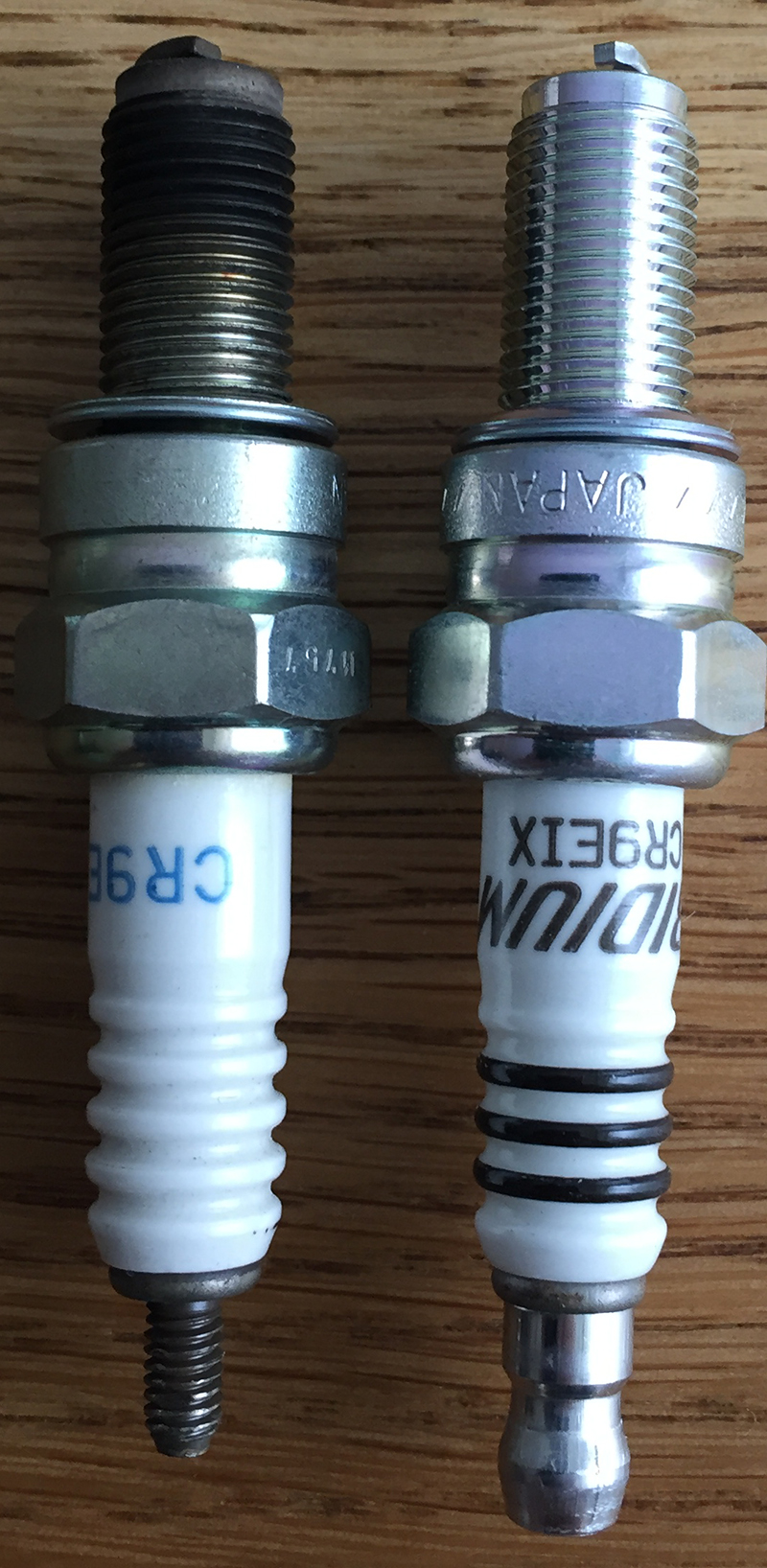

ich wechsele gerade mein Zündkerzen, jedoch mache ich das zum ersten mal und bin daher etwas vorsichtig.
Mein Problem gerade ist, dass ich die neue reingeschraubt habe aber den Stecker nicht drauf bekomme da die Aufnahme der neuen irgendwie dicker ist.
kann mir da jemand ein Tipp geben? Es ist eine CR9EIX
PS: oder ist das Stück an Ende stecken geblieben?

Die Kappe kann man abschrauben mit einer Zange.

oh ja, Vielen Dank :)
