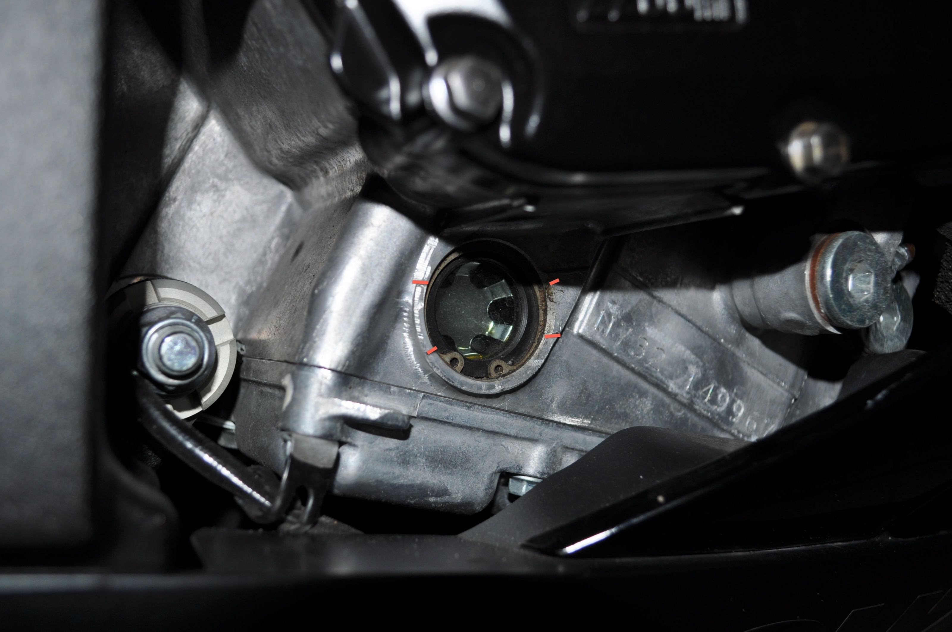

Ich wollte nun gerne den Ölstand ablesen aber irgendwie finde ich einfach nicht eine maxi oder minimum anzeige bei dem Schauglas. Vielleicht könnt ihr mir ja weiterhelfen :confused:

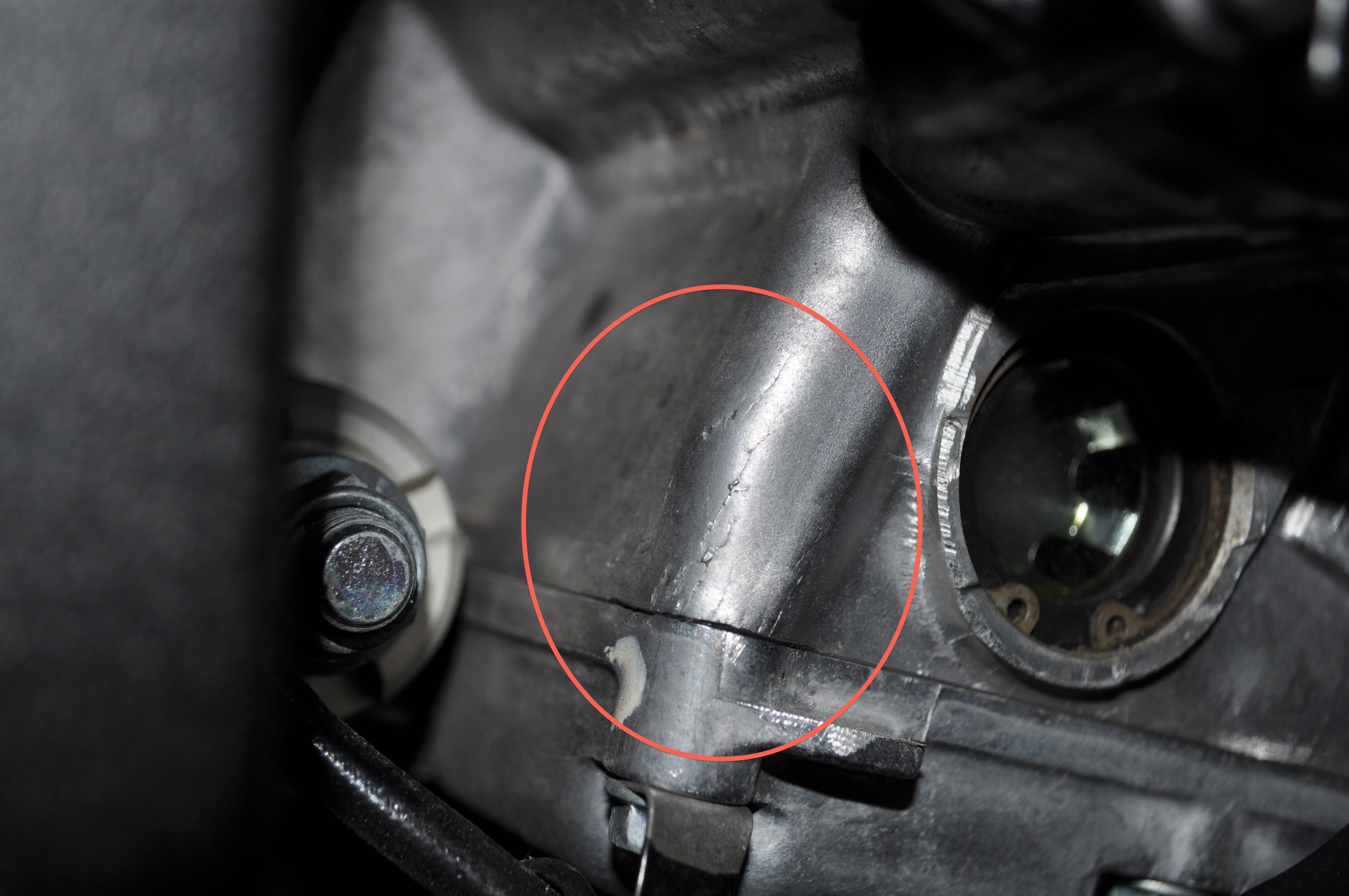

Weiter hab ich da ein Problem mit dem Material vom Motor und zwar sind links vom Schauglas im Guss des Motorblocks teilweiße minimal abplatzer und es bestehen ganz kleine Risse, ist das normal oder muss ich mir sorgen machen :confused:

Min und Max mackierung sind die 2 stege links am motorblock die reingefräst sind!

Also ohne jetzt ein Foto von den Abplatzer zu sehen würde ich mal tippen, das das nur der Lack ist. Also brauchst du dir da keine Sorgen zu machen. Zur Absicherung lieber noch mal schnell ein Foto schiessen und posten.

Ich gehe davon aus das ihr mit den Markierungen die von mir 4 rot eingezeichneten striche mein auf Bild1 oder?
Ich habe auch mal ein Bild von den abplatzern/Rissen gemacht eigentlich sind Sie wenn man zoomt ganz gut zu erkennen. Ist auf Bild 2 im eigekreisten Bereich.

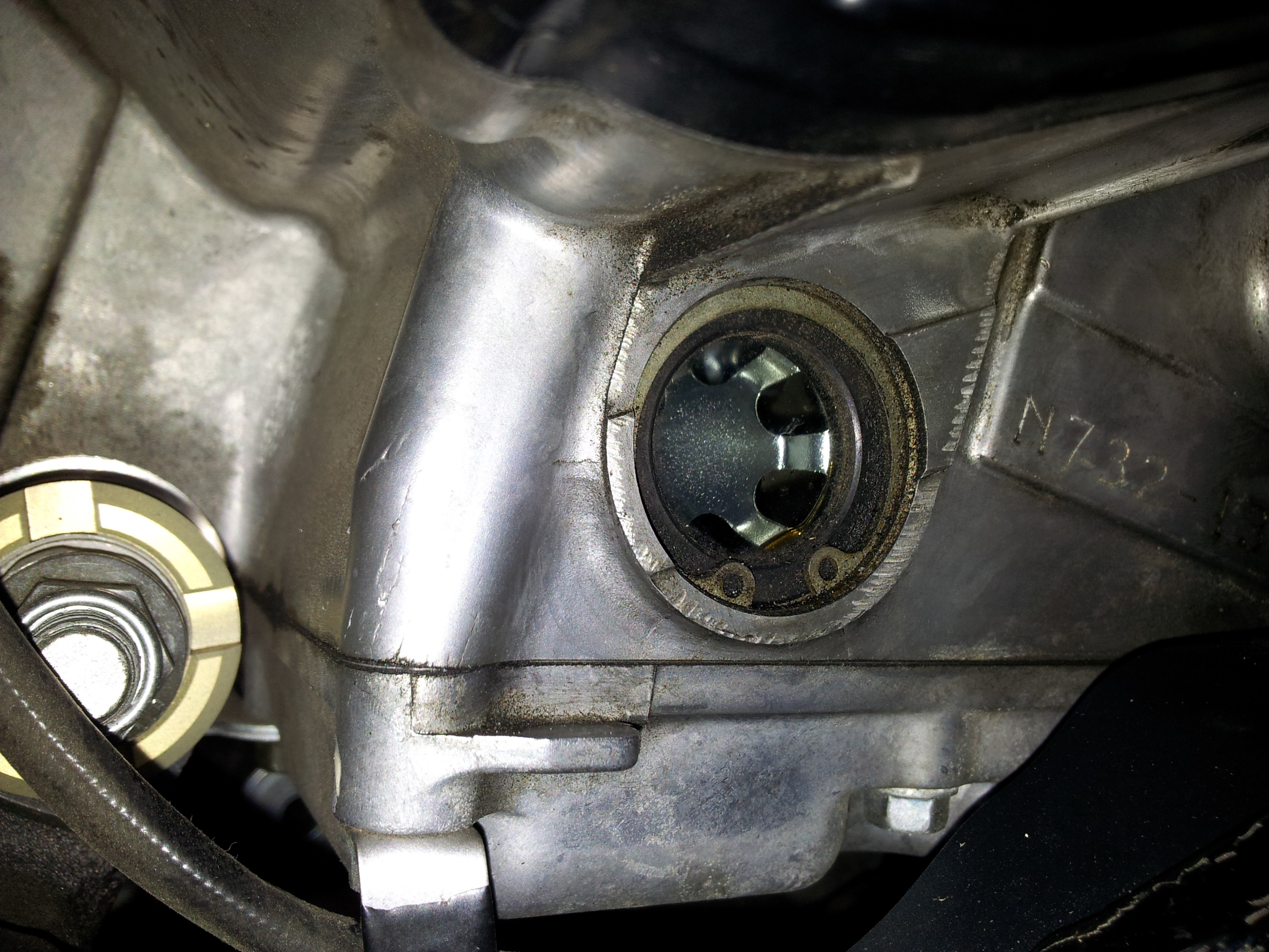

Solche "abplatzer" /kratzer neben dem Schauglas sind bei meiner auch (gleiches Mopped) .. die tun keinem was :)
Oh ok seh grad die Bilder .. bei mir siehts bissl anders aus :confused:

sind keine abplatzer... sieht für mich eher aus wie grat vom guss ;)

Motoren werden aus Aluminium gegossen, meistens im Druckgussverfahren.
Gegossenes Aluminium sieht so aus, die Grate werden abgeschliffen das hinterlässt solche spuren.
Das ist so bisschen ein Punkte wo man merkt das Suzuki "günstige" Motorräder für die Masse baut, wenn du nen Highend Motor kaufst sind die Oberflächen mit Glasperlen gestrahlt das sieht dann sauberer aus. Ist aber nur ein optisches Gimick, technisch macht das keinen Unterschied. Auf dem zweiten Bild sieht man kleine Gussfehler, die sind auch nur Oberflächlich. Grund auch hier kosten und Stückzahl, technisch wieder unbedenklich.

Hab nochmal geschaut .. so siehts bei meiner aus .

Vielen dank für eure Hilfe. Da bin ich schon ein ganzes stück ruhiger nicht das da was falsch ist :) hatte mal gelesen das jemand Risse hatte wo am ende öl herausgedrungen ist.

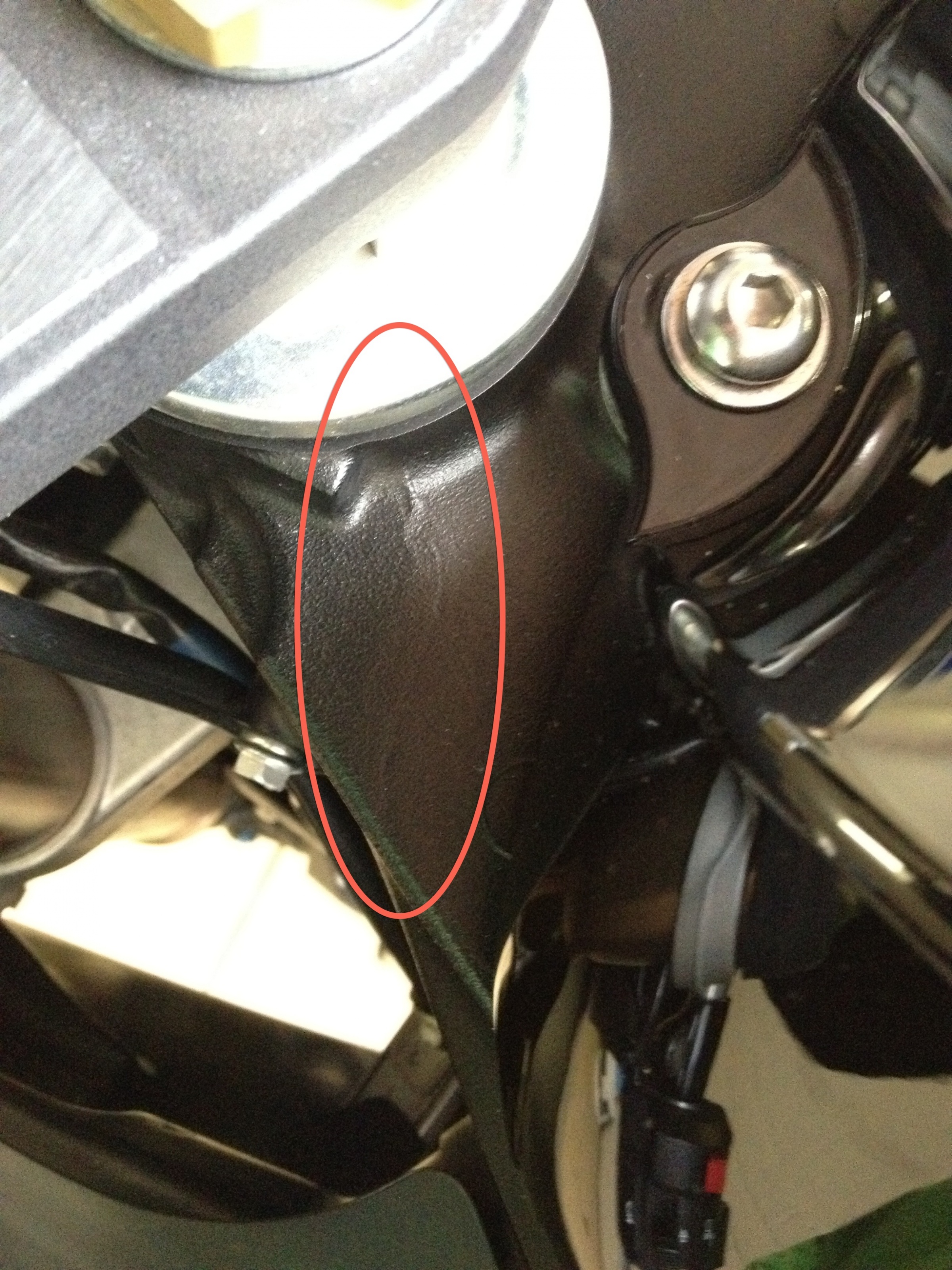

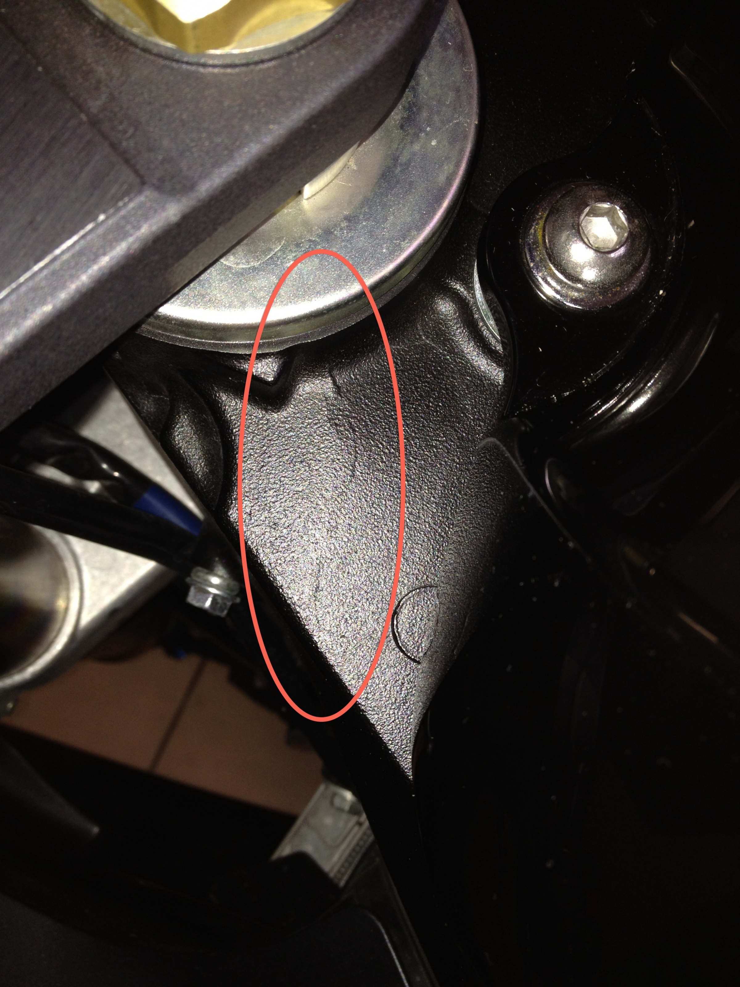

Ich habe nochmals eine frage und da ich keinen neues Thema extra erstellen wollte dachte ich ihr könnt mir vielleicht hier weiter helfen.
Ich habe eine ähnliche frage wie schon bei den Rissen im Motorblock und zwar vorne im rahmen bei der Gabel habe ich auch eine art Unebenheiten entdeckt und wollte mal eure Meinung dazu haben ob dies normal ist?
speciallistcs87
Kannst auf dem Müll werfen! das Bike ist schrott..Ne quatsch ist auch normal!
