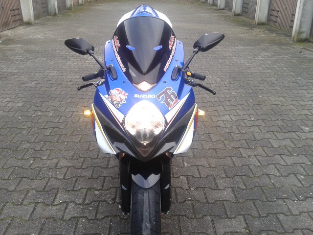

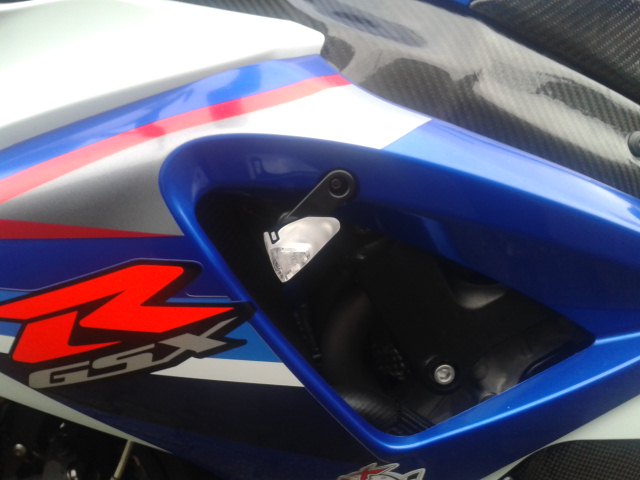

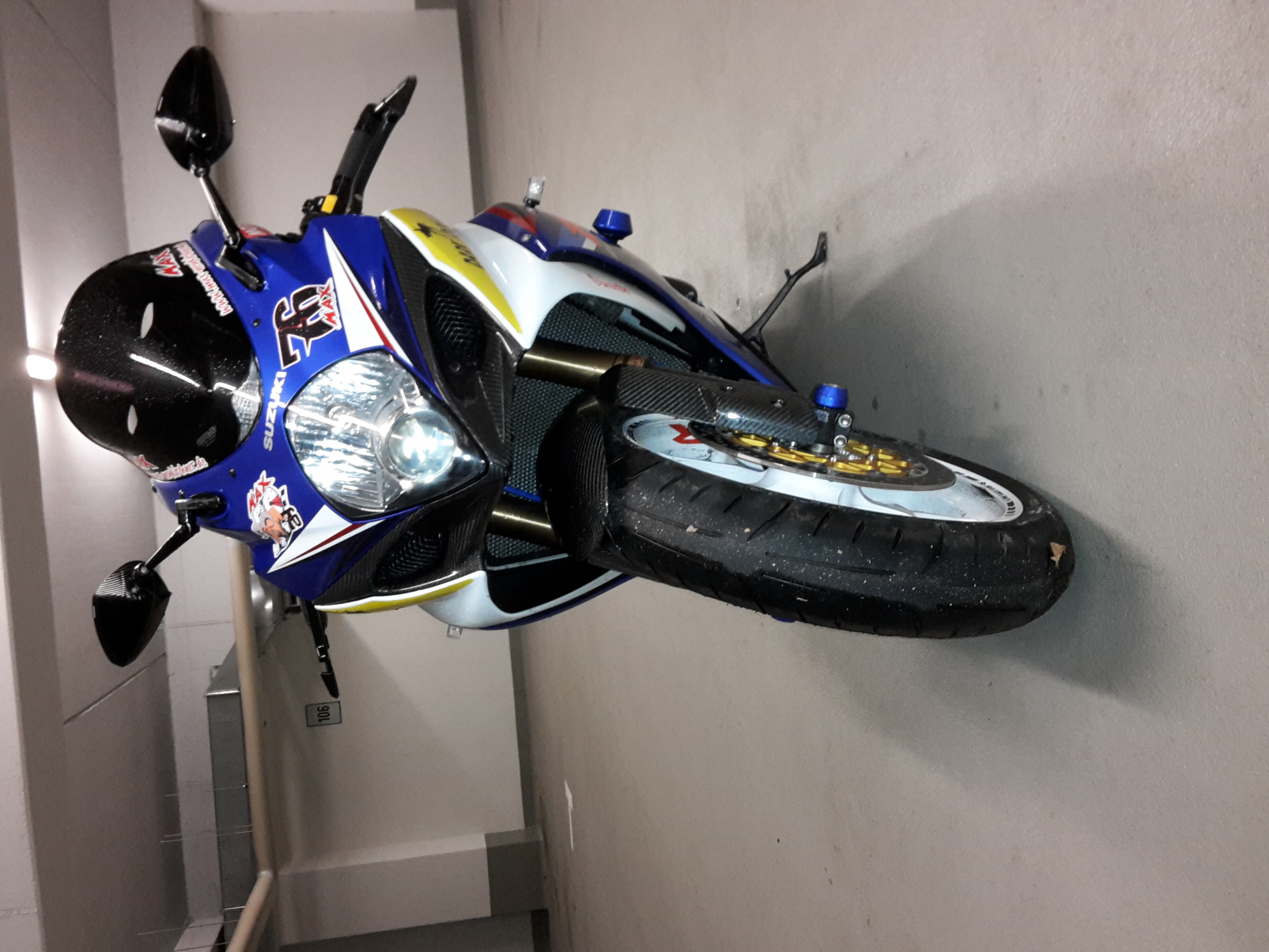

Kuckst du hier
Rizoma machts möglich
http://www.gsxr-freaks.info/vb/forum/threads/50275-Projekt-POWERMAX-Neuaufbau-Umbau-GSX-R-1000-K7
Da findest noch mehr Bilder

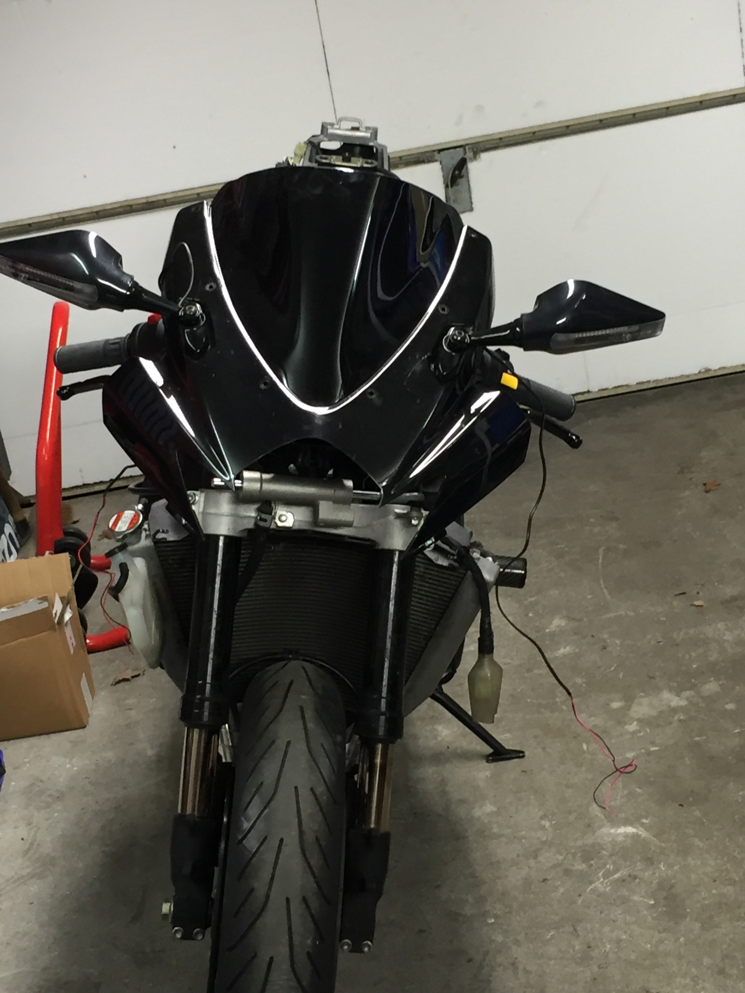

Nicht wundern auf dem zweiten Bild ist nur Probe gesteckt :D
Was hälst du von den ?
Kosten 100 €
Gibt es auch in lang
Ich habe mir die in kurz bestellt da mir diese besser von der Optik gefallen;)

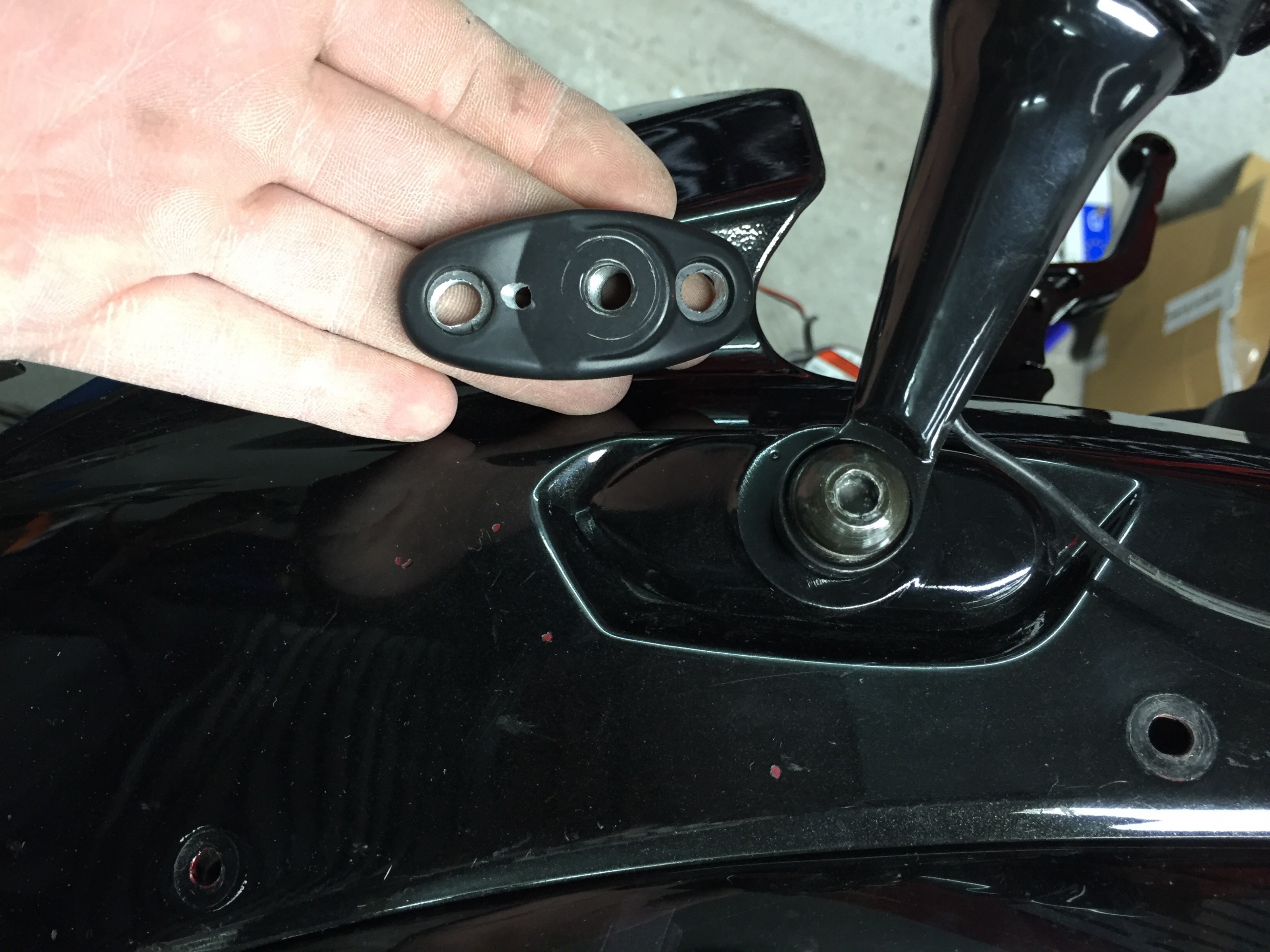

! Solltest du wie ich die kurzen kaufen ob Carbon oder in Schwarz wie auf dem Bild zu sehen ist ! bedenke das am Fuß keine Löcher für die Kabel vorhanden sind,
Entweder bohrst du dir eins oder nimmst eine hohlschraube wodurch du das Kabel durchführen kannst würde die 2te Variante auch empfehlen,
Habe es auch so gemacht.
auch die Löcher vom Fuß sind ein wenig nach innen versetzt
In dem Fall entweder aufbohren oder unten nur 1x mit der vorhandenen Mutter befestigen und die andere Schraube mit unterlegscheibe und einer einfachen Mutter befestigen, machst du dieses nicht besteht die Gefahr das da Zuviel Spannung ist und du dir die Verkleidung fratze machst diesen Fall hatte ich:(
Oder du machst es wie ich und baust dir deinen eigenen Fuß
Ich habe dafür einfach von den originalen Spiegel die schon fratze waren
Den Fuß abgeflext und diesen an meine FAR Spiegel montiert.
Das Problem hast du aber soweit ich weiß nur bei den kurzen die ich verbaut habe :/
Die langen und die Tropf Spiegel sind wie die originalen am Fuß soweit ich weiß.
So sieht es aus bei mir
Das Kabel ist da noch nicht durchgeführt
Da ich noch keine hohlschraube hatte.
In meiner Hand ist der Fuß der mit geliefert wurde.
