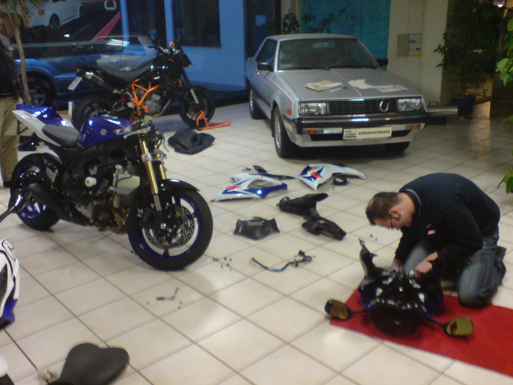

so schauts dann aus wenn ALLES weg ist (war wegen scheinwerferwechsel) :lol:
ist auch zufällig ne 600 k6

danke für das Foto so wie ich das richtig erkenne hast du einfach das geweih abgeschraubt und eben auch die ganzen schrauben und klips zu den seitenverkleidungen und frontinnenverkleidungen...
naja dann sollte ich das ja hinkriegen...
schraube ja selbst viel am bike und hatte auch schon die anderen Verkleidungsteile ab nur eben nicht die Front
MeisterJoda
Jep,
die 2 schrauben vom geweih abmachen, den grossen E- Stecker abklipsen der zwischen der Verkleidung liegt,dann kannst die komplette front abnehmen.
Sanfte gewalt anwenden,dann ist das zick zack passiert;)
